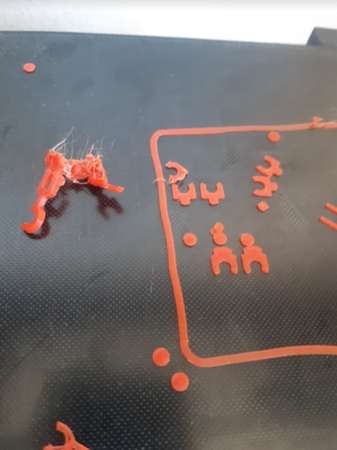

La temperatura del piatto l'avevo alzata cercando di aumentare l'adesione, e mi pareva funzionasse. Almeno in parte.
Ho comunque provato le impostazioni che mi hai suggerito ma 55 mi sa che è proprio poco, infatti si è staccato parecchi livelli prima rispetto alla precedente prova
Quanto conta il fatto (ed eventualmente come compensare) il fatto che non ho chiuso la stampante in un box e che fuori oggi ci siano solo 16 gradi (stampo in casa, ma i caloriferi sono ancora spenti e ci sono circa 24 gradi ambiente)?
a me pare molto strano che ti si stacchi anche prima, io stampo PLA sul piatto ultrabase come il tuo, a 55° primo layer e 50 il resto, ed anche così piccole non mi si sono mai staccate.
Cerca di fare una foto un po' più grande che vorrei vedere i dettagli di questa tua stampa.

ecco qualche foto in più
nel pomeriggio, salvo diversa indicazione, provo pulizia e calibrazione piatto e poi lancio altra stampa
Eventualmente se opportuno prendo qualche pezzo e fotografo con microscopio usb (cinesata)

aspettando commenti vado avanti con gli esperimenti. calibrato piatto stampo test bed leveling ma pur sembrando perfetto ad una prima occhiata...
sollevandolo dal piatto noto che le linee centrali non sono correttamente fuse
avendo appena ricalibrato il piatto provo a cambiare temperatura, alzo un po' quella del nozzle e abbasso leggermente quella del piano (da 200 a 205 e da 80 a 70, come da precedenti indicazioni)
A breve vi aggiorno, sperando di non esagerare con i post
cambiata temperatura il problema resta, anche se queste sono già un po' più attaccate
prima di riprovare aspetterei qualche commento, per capire se è solo questione di temperatura o di calibrazione piatto fatto col c*** (il foglio gratta, ma quanto deve grattare???)
Vi aspetto... finché riesco, la tentazione di giocarci comunque è sempre forte 😜
