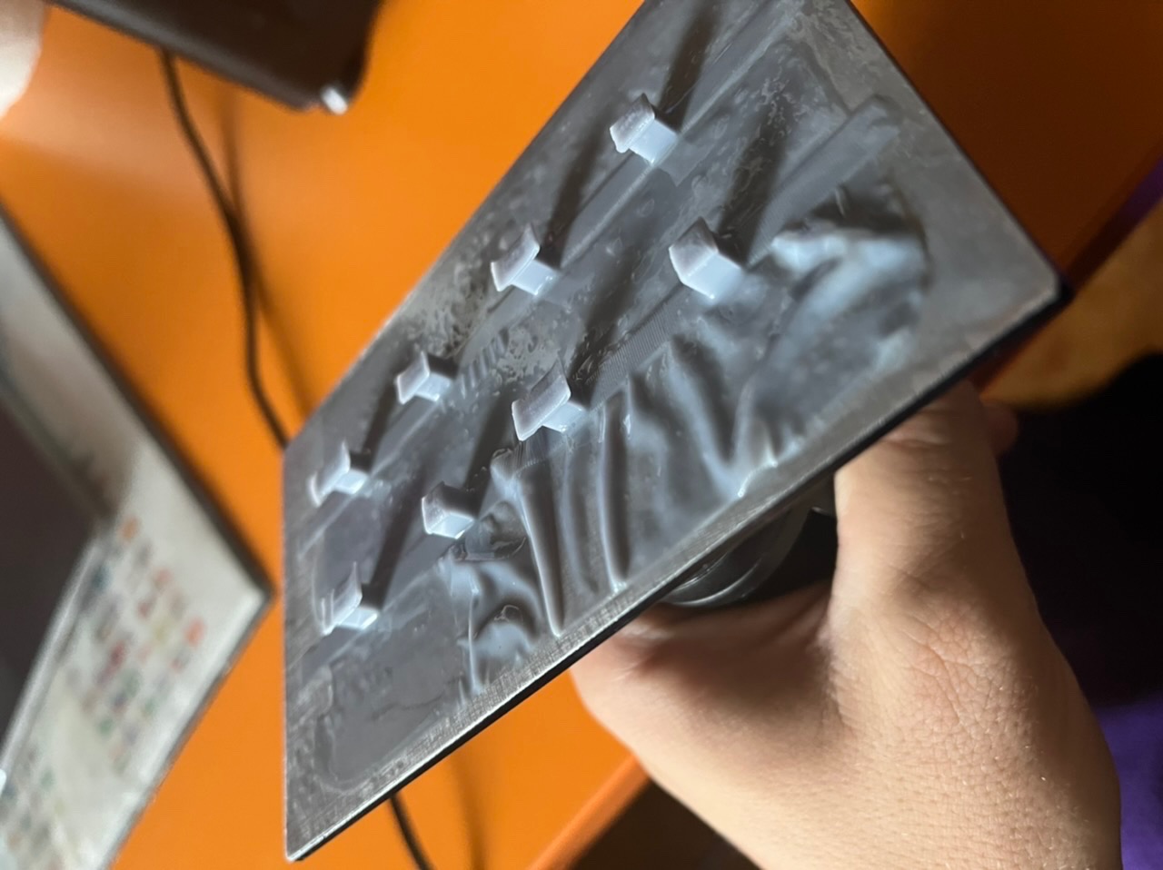

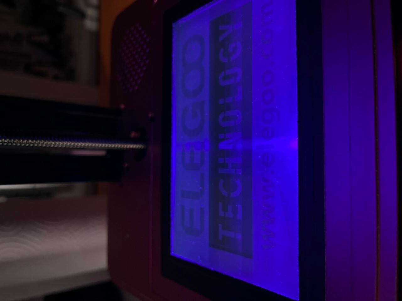

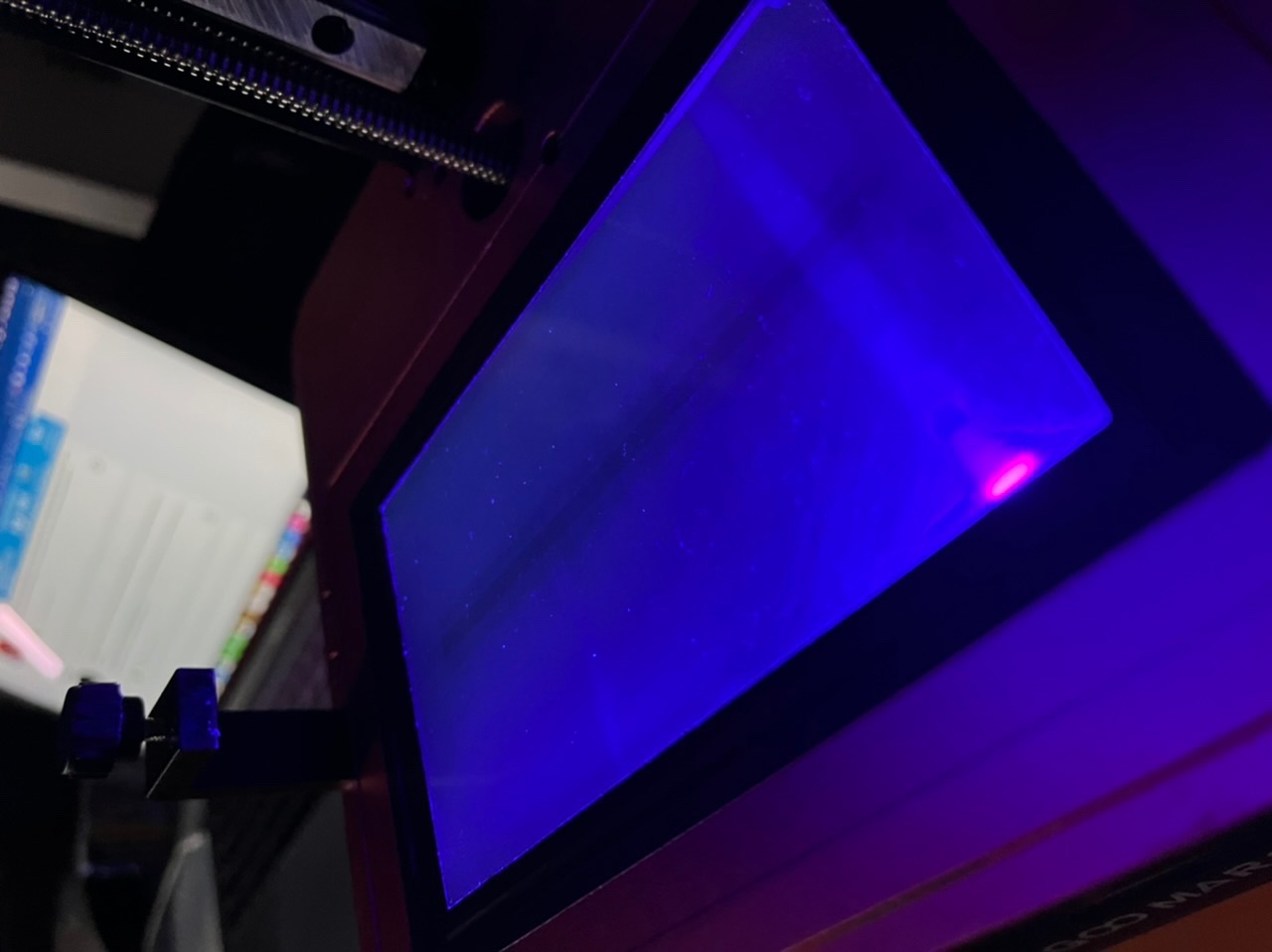

Dede Inviato 14 Settembre 2022 Autore Inviato 14 Settembre 2022 Il 14/09/2022 at 12:44, dnasini ha scritto: mmm dalla prima foto io lo vedo opaco, se ci guardi attraverso vedi un'immagine nitida attraverso il FEP? Come lo pulisci dopo una stampa fallita? Mi auguro nn con lo scottex che vedo sullo sfondo della seconda foto 😄 Expand no la carta è per non impiastrare tutta la scrivania, usa un panno in microfibra per il fep, può andare? comunque si, si vede nitidamente attraverso Il 14/09/2022 at 12:52, FoNzY ha scritto: per toglierti il dubbio sul funzionamento della stampante stampa 6\8 cubi da 5mm spaziati uniformemente nella piastra... a me sembra strano che la stampante sia rotto " a meta' ", la foto che hai postato del lcd con la scritta è sfocata perche' è fuori fuoco o la scritta è sfocata di suo? Expand No probabilmente è colpa della bassa qualità della foto, quando la posto qua devo rimpicciolirla e perde qualità. Ora provo a stampare dei cubi come dici tu, ma li faccio appoggiare al piano di stampa o con dei supporti? come puoi vedere dalla prima foto sembra ci sia una linea nera sopra lcd Cita
dnasini Inviato 14 Settembre 2022 Inviato 14 Settembre 2022 Il panno in microfibra e' l'ideale, per la linea sullo schermo, ecco spiegato il "solco" che si nota sulla stampa fallita di una delle foto che hai postato in precedenza. A mio avviso, se fai la procedura di pulizia del fep della Elegoo ( cioe' il processo che illumina tutto lo schermo per crearti un unico strato di resina) dovresti trovarti un solco in corrispondenza di quella riga 😞 Cita
FoNzY Inviato 14 Settembre 2022 Inviato 14 Settembre 2022 Il 14/09/2022 at 13:24, Dede ha scritto: ma li faccio appoggiare al piano di stampa o con dei supporti? Expand anche pogiati ma la linea nello schermo non promette bene 😅 Cita
Dede Inviato 14 Settembre 2022 Autore Inviato 14 Settembre 2022 Il 14/09/2022 at 13:49, FoNzY ha scritto: anche pogiati ma la linea nello schermo non promette bene 😅 Expand Ecco il risultato… Il 14/09/2022 at 13:44, dnasini ha scritto: Il panno in microfibra e' l'ideale, per la linea sullo schermo, ecco spiegato il "solco" che si nota sulla stampa fallita di una delle foto che hai postato in precedenza. A mio avviso, se fai la procedura di pulizia del fep della Elegoo ( cioe' il processo che illumina tutto lo schermo per crearti un unico strato di resina) dovresti trovarti un solco in corrispondenza di quella riga 😞 Expand Capito… a questo punto posso dire che non c’è più niente da fare? Cita
Killrob Inviato 14 Settembre 2022 Inviato 14 Settembre 2022 Il 14/09/2022 at 14:27, Dede ha scritto: Capito… a questo punto posso dire che non c’è più niente da fare? Expand puoi cambiare il pannello lcd prendendolo direttamente dalla Elegoo Cita
Dede Inviato 14 Settembre 2022 Autore Inviato 14 Settembre 2022 Il 14/09/2022 at 16:10, Killrob ha scritto: puoi cambiare il pannello lcd prendendolo direttamente dalla Elegoo Expand Ok grazie sai per caso quanto costa? Cita
Killrob Inviato 14 Settembre 2022 Inviato 14 Settembre 2022 Il 14/09/2022 at 16:14, Dede ha scritto: Ok grazie sai per caso quanto costa? Expand se clicchi su quel link lo scopri 😉 Cita
