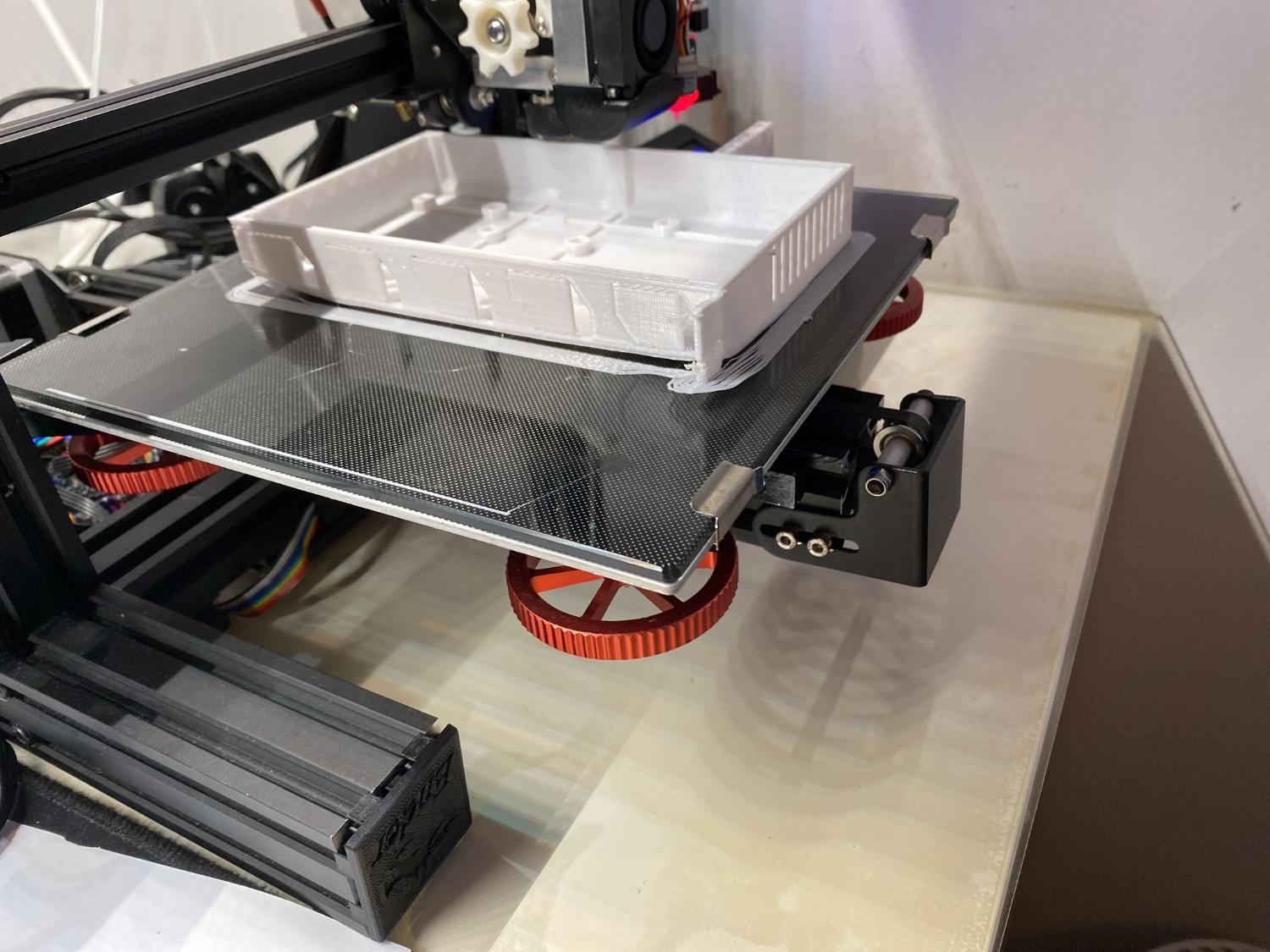

TheClue Inviato 13 Settembre 2022 Inviato 13 Settembre 2022 Da qualche giorno ho notato questo fenomeno In pratica, l'adesione al piano è ottima sul lato dx e pessima su quello sinistro (nelle curve ma non solo...dopo qualche ora ho inesorabilmente forte warp e distacco). Ho pensato che potesse essere il piatto consumato o sporco di strati di lacca, così l'ho girato al contrario - come vedete - ma il problema non mi sembra risolto. La temperatura è uniforme (62°, il PID è stato regolato), la lacca c'è ma non troppa, il piano è livellato tutto sommato bene (v. sotto) e comunque c'è il BLTouch che fa il suo lavoro, jerk e accelerazioni sono al minimo... ....quale può essere il problema? 😮 Cita

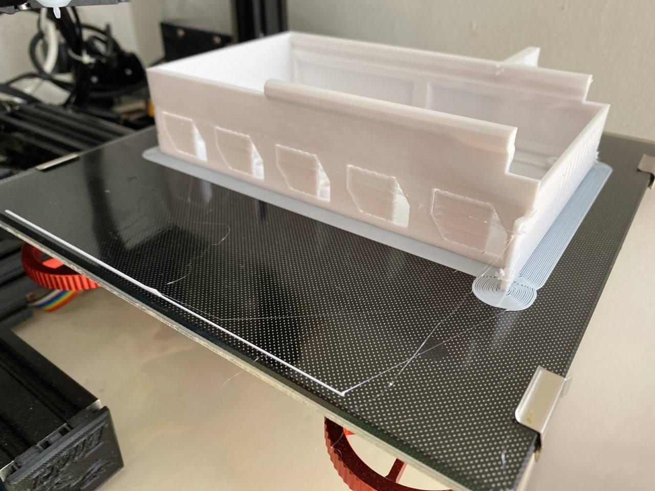

TheClue Inviato 14 Settembre 2022 Autore Inviato 14 Settembre 2022 Dopo la notte lasciato in stampa, come volevasi dimostrare Che disastro! :S Cita
Killrob Inviato 14 Settembre 2022 Inviato 14 Settembre 2022 Pulisci il piatto di vetro sotto acqua calda corrente, spugna per i piatti e olio di gomito, ritroverai l'adesione. Cita

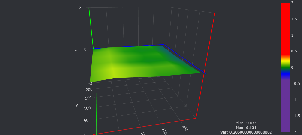

dnasini Inviato 14 Settembre 2022 Inviato 14 Settembre 2022 11 ore fa, TheClue ha scritto: vista cosi' nn sembra livellato uniformemente. Sembra come se in un punto tu abbia una "piega" (lato sx dell'immagine) che renda il piano piu' alto. Si nota anche come se all'interno del piatto fossero iscritti gli spigoli di un quadrato Cita
TheClue Inviato 14 Settembre 2022 Autore Inviato 14 Settembre 2022 (aggiornato) 8 minuti fa, dnasini ha scritto: vista cosi' nn sembra livellato uniformemente. Sembra come se in un punto tu abbia una "piega" (lato sx dell'immagine) che renda il piano piu' alto. Si nota anche come se all'interno del piatto fossero iscritti gli spigoli di un quadrato capisco che vuoi dire....ma più di così non so proprio come migliorarlo (un decimo di millimetro e' considerato "tanto"?) Oltretutto, il paradosso è che il piano è piu' alto a sx...dove pero' ho adesione minore :S Modificato 14 Settembre 2022 da TheClue Cita
dnasini Inviato 14 Settembre 2022 Inviato 14 Settembre 2022 Adesso, TheClue ha scritto: capisco che vuoi dire....ma più di così non so proprio come migliorarlo (un decimo di millimetro e' considerato "tanto"?) non sono un esperto, io quando livello cerco di stare nn oltre gli 0.08mm per quanto possibile. Devo dire che io nn ho mai usato piani in vetro perche' li ho sempre visti come un enorme sbattimento (MHO). Io sono passato dal piatto magnetico ruvido (quello stock) al piatto in acciaio rivestito in PEI e nn tornerei piu' in dietro. Ne ho comperato anche un secondo (di riserva) nel caso il primo si rovini. 1 Cita

TheClue Inviato 15 Settembre 2022 Autore Inviato 15 Settembre 2022 Aaaaah che soddisfazione! Incollato al piatto come una cozza sullo scoglio (anzi, mi sa che farò fatica a staccarlo) Lascio qui un po' di settaggi dello slicer, sia per mia gratificazione personale (:D) sia perché magari questo thread può essere utile ad altri in futuro. Ho seguito, comunque, anche gli altri consigli ovvero pulizia profonda del piatto e messa in bolla dei due assi Z. Ho anche alzato un po' la corrente agli stepper Z (circa un 10%) Qui i settaggi di CURA: - Temperatura di stampa 200° (205° il primo layer) - Temperatura del piatto 50° (58° il primo layer) - Velocità della ventola a 100% a partire solo dal layer 10 - Initial Layer Flow 105% - Initial Layer Height 0.3mm - Initial Layer Width 140% - Brim esteso sotto i supporti grazie a tutti dell'aiuto e finalmente si riprende a stampare a manetta anche qui! 🙂 3 Cita
