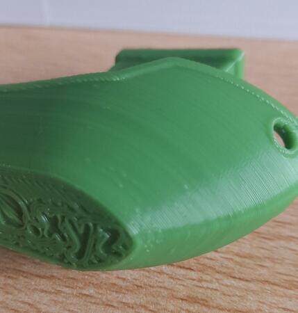

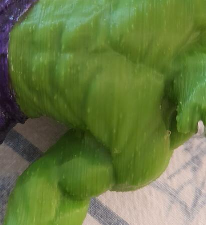

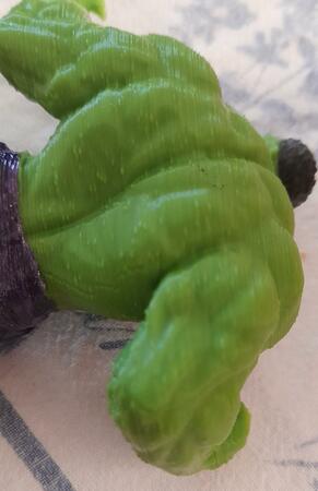

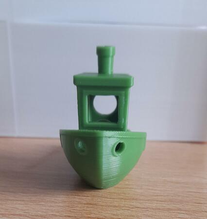

Michele 0309 Inviato 13 Settembre 2022 Inviato 13 Settembre 2022 (aggiornato) Buonasera ho una stampante Artillery Genius pro comprata da poco, ho notato che quando le faccio stampare qualcosa di semplice la stampa bene, mentre quando deve stampare qualcosa di più complicato fa la stampa tutta ruvida che sembra abbia i brufoli. Sapete mica dirmi come mai? E come faccio a risolvere il problema? P.s io uso il filamento della Sunlu Modificato 13 Settembre 2022 da Michele 0309 Cita
FoNzY Inviato 13 Settembre 2022 Inviato 13 Settembre 2022 47 minuti fa, Michele 0309 ha scritto: Sapete mica dirmi come mai? E come faccio a risolvere il problema? dovresti essere un po' piu' preciso...posta una foto della stampa perche' non ho nemmeno capito dove diventa ruvida...sul fondo? di lato?.... 48 minuti fa, Michele 0309 ha scritto: P.s io uso il filamento della Sunlu fa almeno 10 tipi diversi di filamenti 😅 1 1 Cita
Killrob Inviato 14 Settembre 2022 Inviato 14 Settembre 2022 Probabilmente parli della cucitura di Z, ma qualche foto per farci capire sarebbe meglio 1 1 Cita
Michele 0309 Inviato 14 Settembre 2022 Autore Inviato 14 Settembre 2022 Ecco le foto 🙂 I "brufoli" i fa ovunque Cita
Killrob Inviato 14 Settembre 2022 Inviato 14 Settembre 2022 Quella è la cucitura di Z che hai impostata in modo casuale sullo slicer, puoi digli tu dove nasconderla, però quel l'eccesso di materiale non deve farlo, attiva anche la retrazione al cambio layer Cita
dnasini Inviato 14 Settembre 2022 Inviato 14 Settembre 2022 Che materiale stampi e a che temperatura? Sembra che tu abbia un "eccesso" di materiale in alcuni punti: hai avuto modo di calibrare il flusso di estrusione per il tuo materiale? Hai il costing attivato? e se si, quale valore ha? Cita
Michele 0309 Inviato 14 Settembre 2022 Autore Inviato 14 Settembre 2022 1 ora fa, dnasini ha scritto: Che materiale stampi e a che temperatura? Sembra che tu abbia un "eccesso" di materiale in alcuni punti: hai avuto modo di calibrare il flusso di estrusione per il tuo materiale? Hai il costing attivato? e se si, quale valore ha? Materiale uso il PLA Le temperature sono il nozzle a 207 gradi e il piatto a 60 gradi. Scusa la mia ignoranza cos'è il costing? Cita
dnasini Inviato 15 Settembre 2022 Inviato 15 Settembre 2022 per determinare la temperatura hai fatto una temptower? Lo chiedo xche' 207C e' un valore "particolare" e relativamente alto x PLA (io al max lo stampo a 200). Per il piatto, anche se poco influente per il tuo problema, potresti provare 55C per i primi 3 layer e poi scendere a 50C. PLA nn richiede temperature del piatto alte Il coasting e' una funzione degli slicer che aiuta a diminuire la pressione del materiale nel nozzle quando si arriva ad una curva o cambio di direzione per evitare il "gocciolamento" di materiale che crea appunto depositi indesiderati. Se tu hai un firmware stock (non modificato quindi) al 99.9% la funzione di linear advance non e' configurata e quindi l'unico meccanismo per indirizzare la pressione del nozzle e' il coasting. Io avevo configurato 0.32mm, che significa che 0.32mm prima di un cambio direzione o layer, l'estrusore smette di spingere filamento. Il nome di questa funzione puo' cambiare da slicer a slicer, prova a cercarlo nel tuo e cerca di capire se e' configurato o meno 1 1 Cita

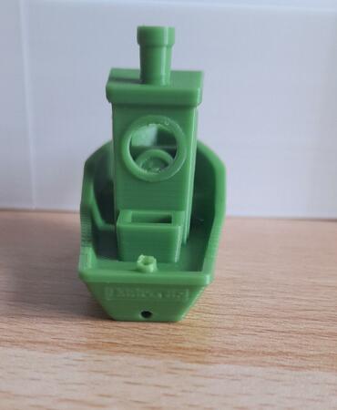

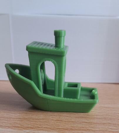

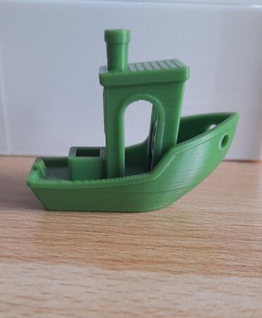

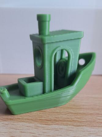

Michele 0309 Inviato 16 Settembre 2022 Autore Inviato 16 Settembre 2022 Ok grazie mille, proverò a fare i cambiamenti che mi hai detto senza toccare nulla ho provato a fare la prova della barchetta e a parer mio non è venuta niente male tranne in alcuni punticino. Voi che ne dite? Cita
FoNzY Inviato 16 Settembre 2022 Inviato 16 Settembre 2022 55 minuti fa, Michele 0309 ha scritto: Voi che ne dite? praticamente perfetto, se dimensionalmente sei ok sei assolutamente pronto per stampare cose "vere" 2 Cita
