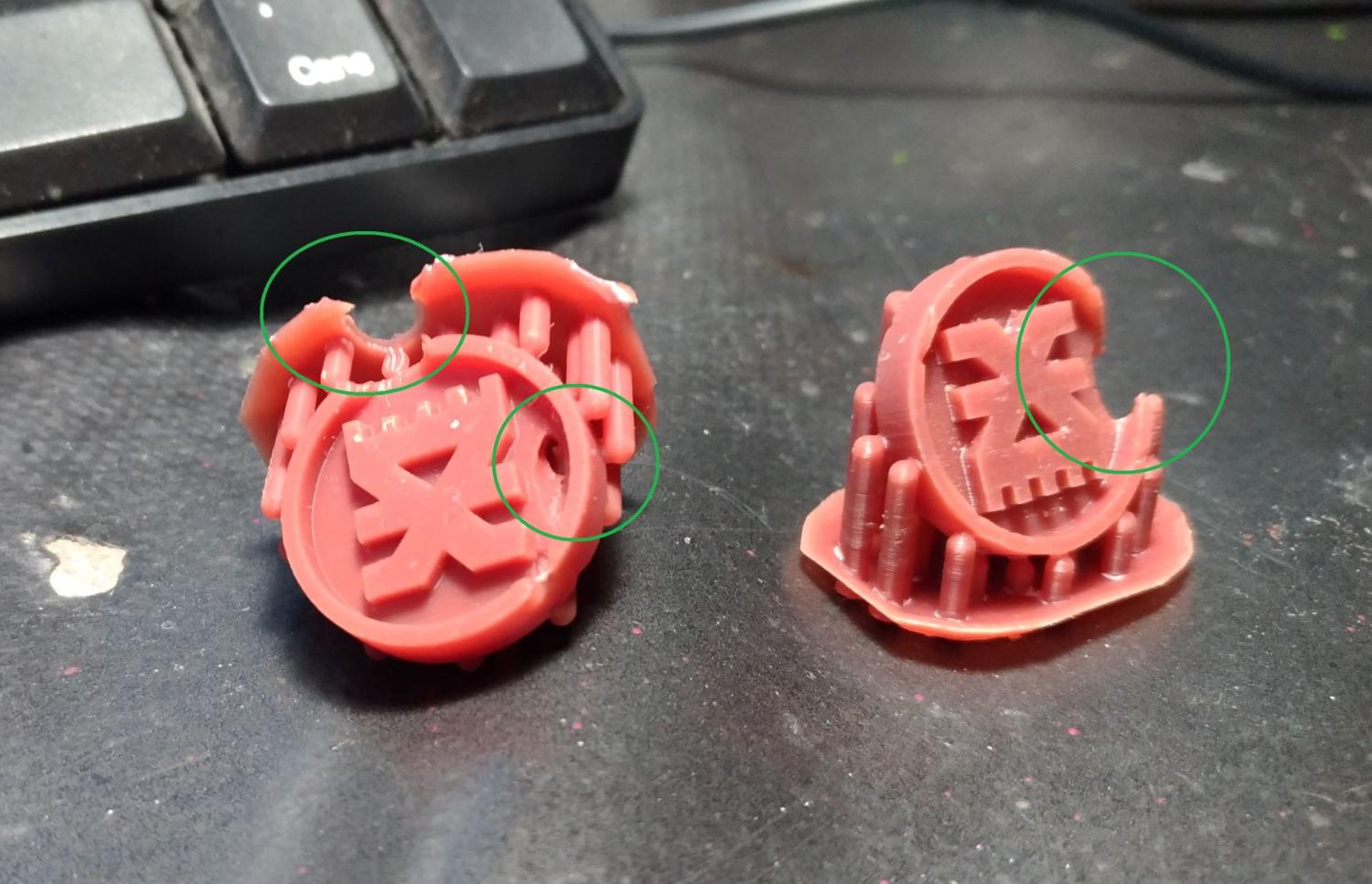

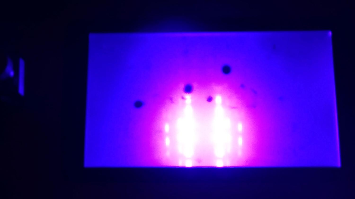

oberon76h Inviato 14 Settembre 2022 Inviato 14 Settembre 2022 Buon pomeriggio a tutti, Scrivo per chiedere un consiglio; prima di cimentarmi con eventuali riparazioni. Stamattina ho lanciato una stampa dei pezzi in fotografia 1. Una griglia di 5 pezzi/riga x 2 righe (totale 10 pezzi). Dopo aver settato i parametri resina (un mix 25/75 della resina "though" della Resione e della standard economica della Anycubic), lancio la stampa e poi curing. Alla fine i pezzi sono venuti tutti, tranne questi 2 in fotografia che sembrano incompleti. Controllando il fondo della vaschetta, non c'erano tracce di resina di distacco; mentre, controllando lo schermo, ho notato delle macchie scure (foto 2). Qualcuno sa dirmi se dipendono dal vetro e/o dalle luci led UV? Aggiungo che il vetro dal lato superiore è pulito (no graffi e/o tracce di resina o altro) è non ha mai subito "traumi" dall'azzeramento del piatto. Inoltre stampo per periodi brevi ma intensi (2-3 stampe al giorno/1-2 settimane) e poi pulisco a fondo al stampante, prima di rimetterla nello scatolone per qualche mese. La stampante ha circa 2 anni di vita, comprata nuova dalla Anicubic. Grazie a chiunque voglia darmi un consiglio😊 Cita
Killrob Inviato 14 Settembre 2022 Inviato 14 Settembre 2022 se dici che il vetro è puito ed il fep non presenta tracce di resina residua in corrispondenza delle "mancanze" nella stampa... allora l'imputato principale è il led. Cita

Killrob Inviato 14 Settembre 2022 Inviato 14 Settembre 2022 domanda... è la vecchia Photon prima serie? questa per capirci? Cita
oberon76h Inviato 14 Settembre 2022 Autore Inviato 14 Settembre 2022 13 minuti fa, Killrob ha scritto: domanda... è la vecchia Photon prima serie? questa per capirci? Si, è lei. Quella prima della Photon "s" se non ricordo male 1 ora fa, Killrob ha scritto: se dici che il vetro è puito ed il fep non presenta tracce di resina residua in corrispondenza delle "mancanze" nella stampa... allora l'imputato principale è il led. Il vetro è pulito nella parte superiore. Anche passando il dito non si sentono impurità di sorta. La faccia che guarda verso il led non saprei. Cita
FoNzY Inviato 14 Settembre 2022 Inviato 14 Settembre 2022 1 ora fa, oberon76h ha scritto: Il vetro è pulito nella parte superiore. Anche passando il dito non si sentono impurità di sorta. La faccia che guarda verso il led non saprei. è sicuramente lcd il problema, ti tocca cambiarlo anche se non so quanto convenga Cita
Killrob Inviato 14 Settembre 2022 Inviato 14 Settembre 2022 28 minuti fa, FoNzY ha scritto: è sicuramente lcd il problema, ti tocca cambiarlo anche se non so quanto convenga Pensando che fosse quello il problema l'ho cercato ma senza successo e per la photon prima serie, forse ti converrebbe sentire direttamente Anycubic 2 ore fa, oberon76h ha scritto: Si, è lei. Quella prima della Photon "s" se non ricordo male Il vetro è pulito nella parte superiore. Anche passando il dito non si sentono impurità di sorta. La faccia che guarda verso il led non saprei. Cita
oberon76h Inviato 14 Settembre 2022 Autore Inviato 14 Settembre 2022 (aggiornato) 2 ore fa, Killrob ha scritto: Pensando che fosse quello il problema l'ho cercato ma senza successo e per la photon prima serie, forse ti converrebbe sentire direttamente Anycubic Forse l'ho trovato su aliexpress, ma devo controllare meglio. Grazie comunque per l'interessamento😃. Ho anche contattato Anycubic con le stesse foto. Spero mi rispondano per avere conferma del problema prima di fare acquisti inutili🤨 Modificato 14 Settembre 2022 da oberon76h 1 Cita
