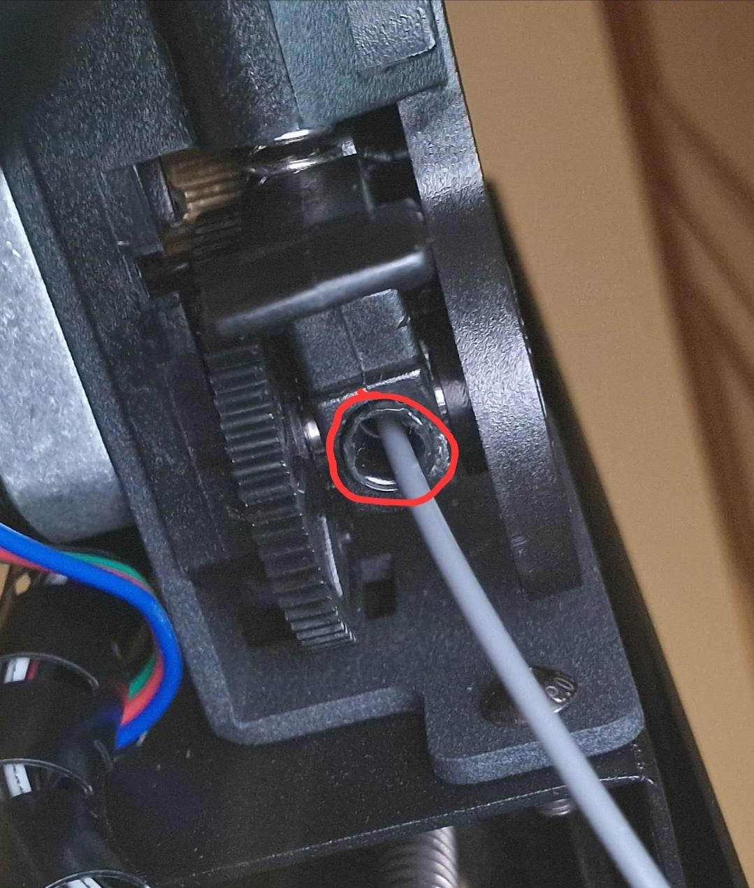

Ho perso quella specie di tappino che fa da guida per il filamento quando viene caricato. Non credo sia un elemento fondamentale ma vorrei rimettercelo. Sapete dove posso trovarlo o se qualcuno ha per caso fatto il modello da stampare?

Ad occhio potrebbe entrarci anche il tubo di teflon (un pezzetto per guidare il filo dovrebbe andare).
Sennò se misuri il diametro posso anche fartelo io un stl da metterci, non sembra così complicato farlo 😅
Dalla foto non e' molti chiaro quanto materiale hai per poterci avvitare qualche cosa, ma se dovesse starci, puoi utilizzare un connettore pneumatico come quello in cima agli hotend e inserirci un pezzo di PTFE cosi' da agevolare l'innesto del filamento
