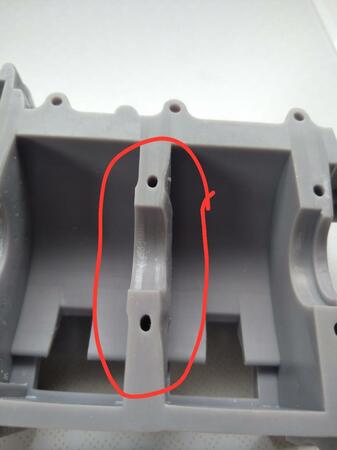

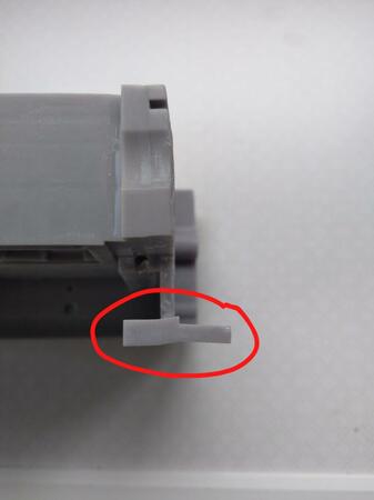

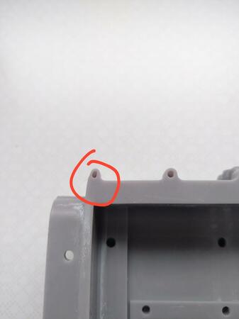

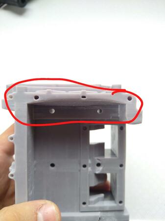

Ho acquistato da poco una Elegoo mars 2 Pro, premetto che è la mia prima stampante a resina e non sono esperto in questo tipo di stampa, ho imparato le basi su internet ma già dalle prime stampe ho riscontrato un problema che non so risolvere.
Praticamente alcune superfici di stampa risultano storte e i pezzi stretti e lunghi non risultano completamente dritte ma sono di forme leggermente ad arco, qualcuno di voi sa a cosa può essere dovuto? ho provato vari tempi di esposizione ma il risultato non cambia.
posto alcune foto per rendere meglio l idea, chiedo consiglio a voi più esperti di me
Grazie in anticipo a chi vorrà aiutarmi.

Hai stampato il pezzo piatto (cioe' parallelo al piatto di stampa) o inclinato? Anche io nn ho tanta esperienza con la resina, ma se la superficie da stampare e' piena e c'e' molta "aderenza" al FEP del pezzo da stampare, puo' capitare che si deformi
praticamente il problema potrebbe essere che il fep al momento dello stacco deformi la superficie quando la superficie e ancora sottile? si purtroppo ho sbagliato le impostazioni e lo stampato pieno me ne sono reso conto dopo quando prendendolo mi sono accorto che pesava una tonnellata, quindi stampandolo cavo e inclinato non dovrei avere più questo problema?

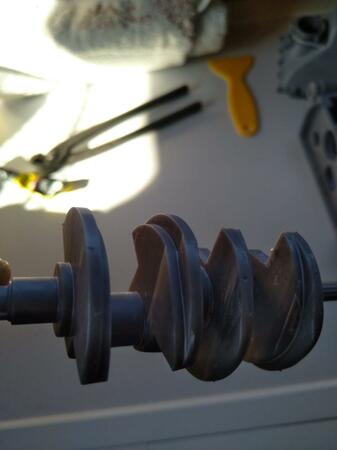

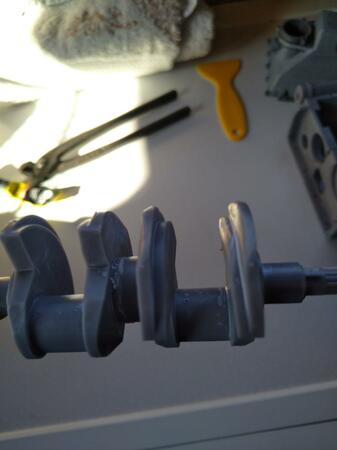

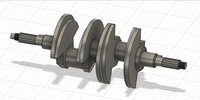

niente raga ho fatto altre prove stampando i pezzi inclinati nel piano, svuotandoli per avere anche minore superficie di contatto con il FEP, riducendo il tempo di esposizione da 8 a 6 secondi, per diminuire l adesione, ma i risultati continuano ad essere disastrosi non so più che pesci prendere con questa stampante.
ho finito il primo flacone di resina, senza avere ancora un pezzo utilizzabile per il mio progetto, inoltre i pezzi sono completamente fuori tolleranza e non utilizzabili in un progetto assemblato.
qualcuno di voi ha ancora qualche consiglio da poter provare?
vi allego qualche foto per rendere l idea
