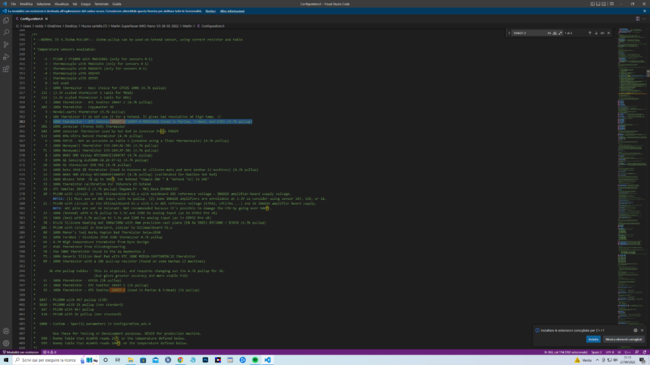

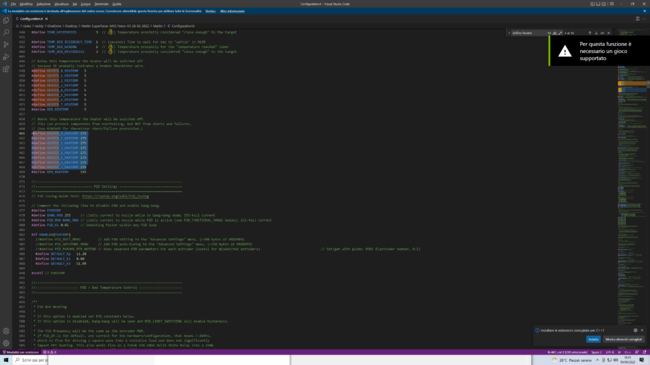

eccomi di nuovo per chiedere aiuto.
preso QUESTO HOTEND ,Questa cartuccia e Questo termistore.
tra i sensori di temperatura nel FW è presente il termistore in questione .domanda :va attivato o lo legge in automatico?
la cartuccia non è presente ,presumo che lei scalda e dipende direttamente dalle istruzioni del sensore ,o sbaglio!?
