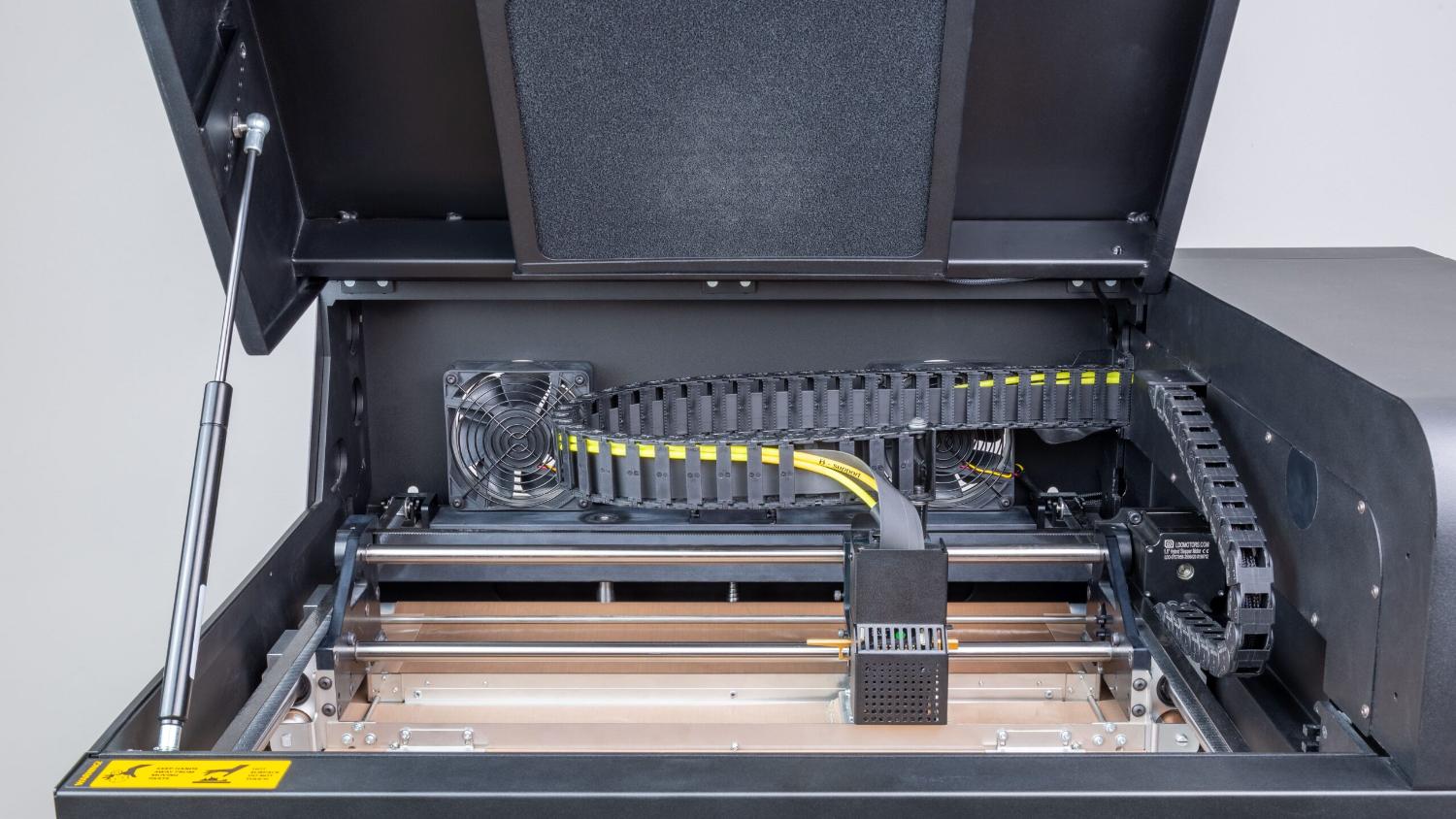

l'estrusore è sempre direct, sempre raffreddato ad aria e sta sempre bello al caldo "all'interno" della camera.
di solito nelle stampanti con camera riscaldata tutta la meccanica è posta nella parte superiore appena sopra la camera ed il piano scende entrando sempre di piu' nella camera riscaldata. nella parte superiore c'è l'areazione ma come ho detto stanno tutti belli al caldo comunque.
Zortrax-Endureal-Extruder-Compartment-scaled.thumb.jpg.ab8e1143969fc76e8abdfd92d0187678.jpg
