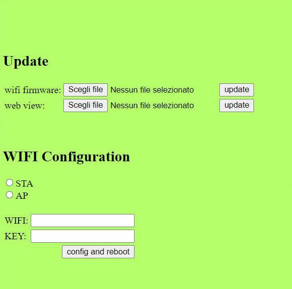

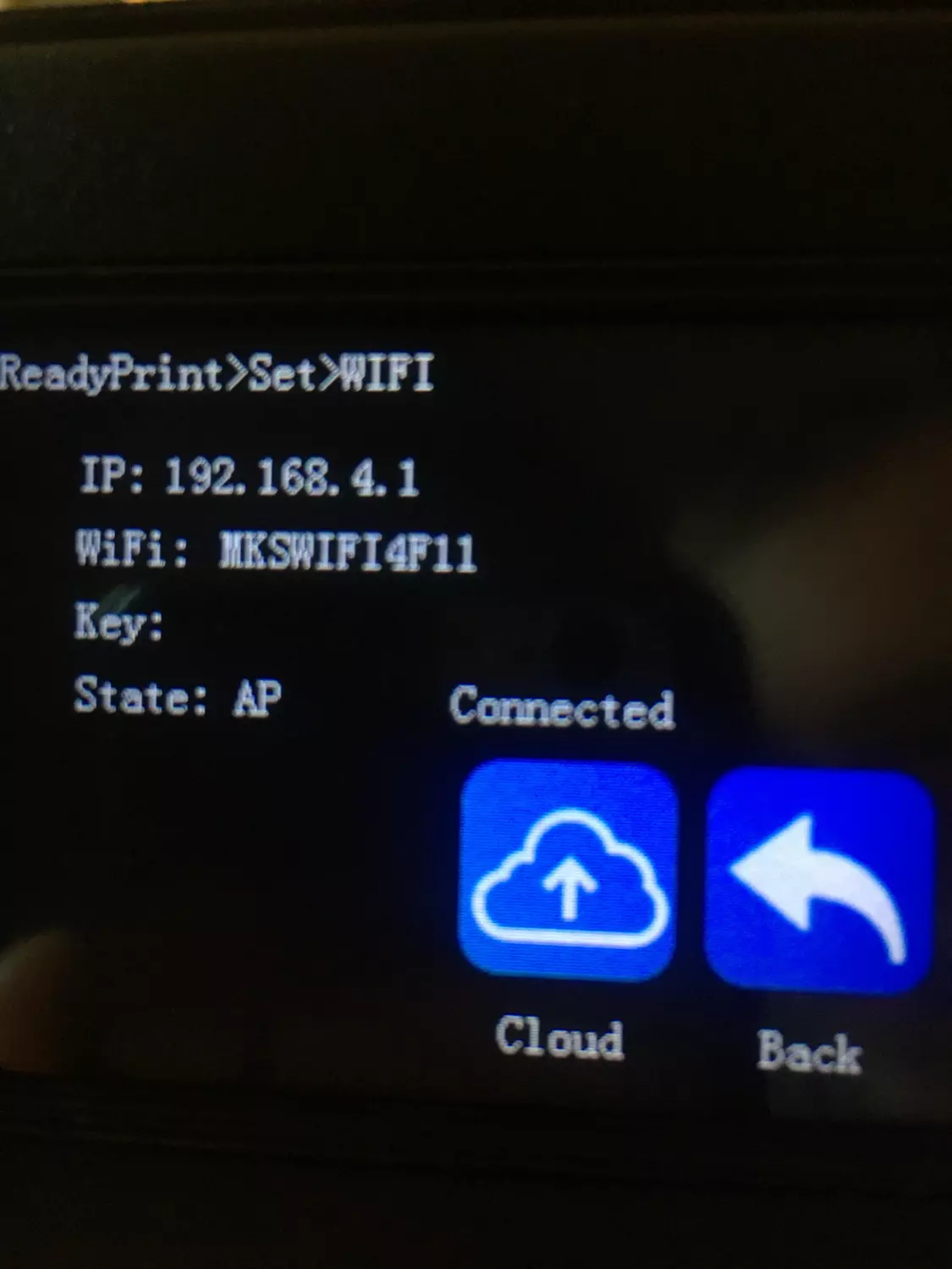

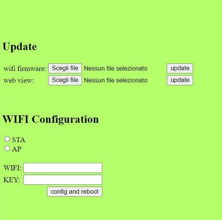

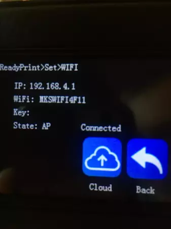

ho una FLSUN Q5 a cui ho installato il modulo Wifi.
All'avvio della stampante, collegandomi alla wifi 192.168.4.1 vedevo la pagina in allegato.
Ho provato a caricare un firmware e una GUI alternativa presa dal sito di Renzo Mischianti, ma non avendo mai funzionato come volevo, sono tornato indietro col firmware originale ma la GUI è rimasta quella che avevo caricato (una customizzazione di Beeprint).
Vorrei chiedervi se sapete come eliminare la gui che ho caricato e ripristinare l'originale (che mi consentiva di scegliere facilmente l'impostazione AP o STA).
Inoltre, il problema vero è che malgrado abbia ricaricato il firmware originale, non riesco a configurarla in STA in modo da farla collegare alla mia wifi.
Ho trovato degli articoli che dicono di caricare di nuovo i firmware e modificare il robin_nano_config.txt, questi sono i parametri che ho utilizzato.

Qualcuno mi sa aiutare?

Grazie, soono riuscito a ripristinarlo facendo un ripristino dalla Web interface, ora funziona tutto correttamente ;)
