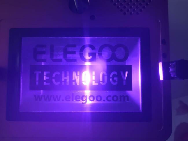

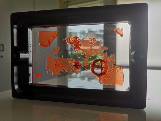

da qualche tempo trovo dei rimasugli di resina catalizzata sul FEP in punti in cui non dovrebbe esserci stampato nulla, sono layer molto sottili che però rilasciano piccole scaglie che compromettono la riuscita della stampa.

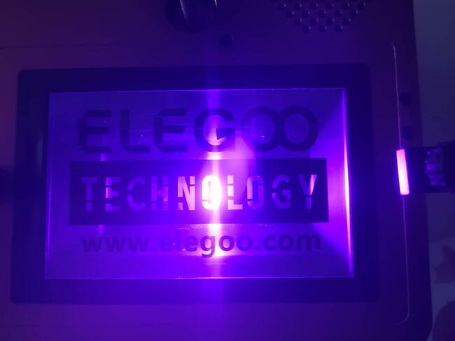

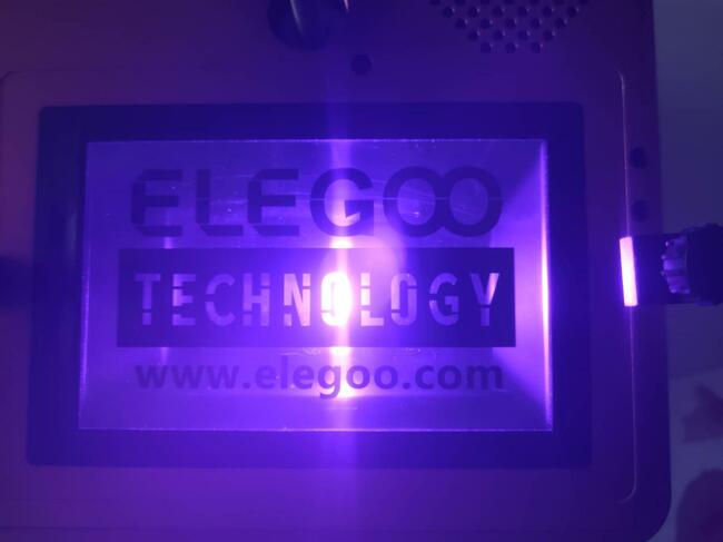

Ho provato a valutare lo stato di salute dell'LCD ma mi sembra ok (vi lascio qualche foto per una maggiore chiarezza), ma oltre all'LCD quale altro problema può causare la formazione di queste pellicole?306964015_340140071608299_6015766997851099826_n.thumb.jpg.0eb3d0dba935c21e754afed14ad7096b.jpg

il fep rovinato o troppa esposizione.
il tempo medio di esposizione è 2sec.
la durata del fep è una 50ina di stampe....

Ciao, hai poi risolto? ho un problema simile anche se in minor quantità, io l'ho associato al fatto che si presenti su resine bianche o traslucide come la tua. Farò un paio di test
