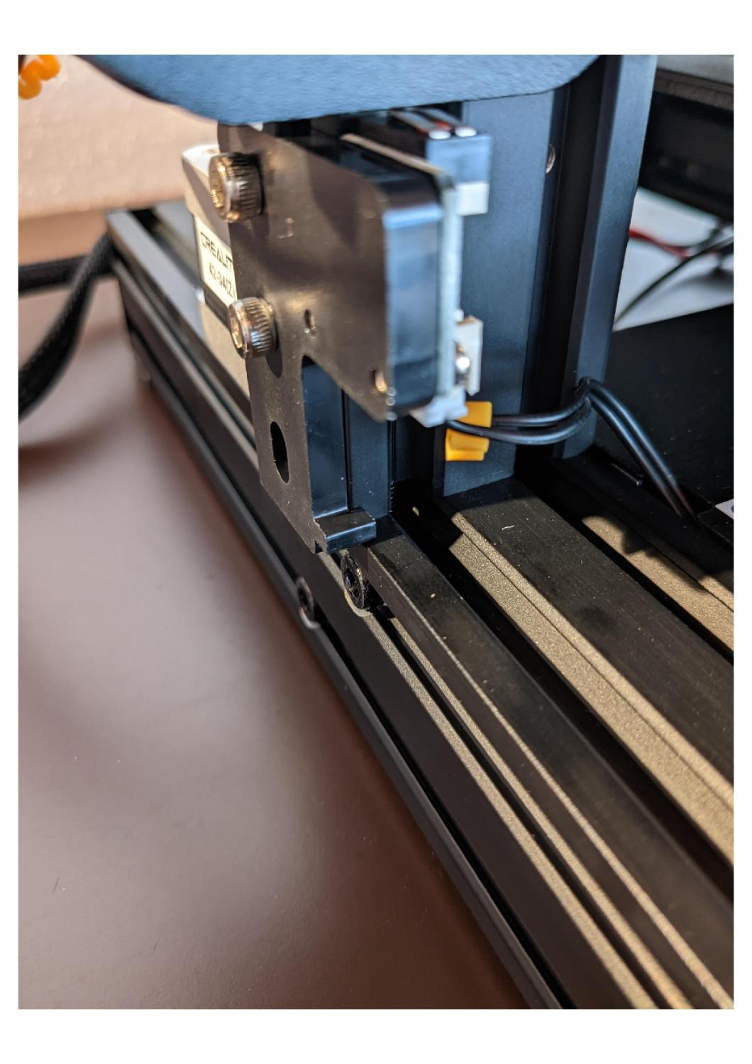

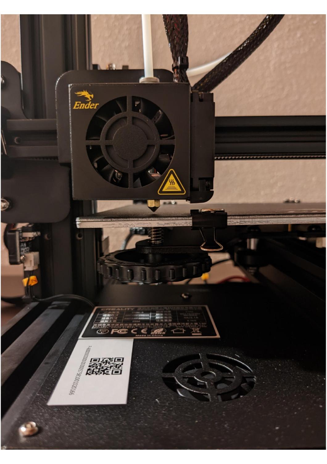

Cristofer Inviato 26 Settembre 2022 Condividi Inviato 26 Settembre 2022 Ciao a tutti, ho acquistato la mia prima stampante, una ender 3, e non riesco a calibrare il piatto. In pratica l'ugello (si chiama così?) resta troppo distante dal piatto, anche con le molle totalmente aperte. Può essere un problema di fine corsa? Allego una foto per farvi capire meglio. Grazie a tutti per le risposte. Cita Link al commento Condividi su altri siti Altre opzioni di condivisione...
FoNzY Inviato 26 Settembre 2022 Condividi Inviato 26 Settembre 2022 2 ore fa, Cristofer ha scritto: Può essere un problema di fine corsa? SI, devi spostare fisicamente il fine corsa. metti le molle a crica 1\2della corsa utile poi regola il fine corsa in modo che ci sia circa 1mm tra piano ed ugello e con le molle compensa la distanza 3 Cita Link al commento Condividi su altri siti Altre opzioni di condivisione...
Cristofer Inviato 27 Settembre 2022 Autore Condividi Inviato 27 Settembre 2022 Ciao Fonzy, ma il fine corsa è già al limite, c'è una linguetta che non me lo fa spostare più in basso. Dovrei tagliare quella linguetta? Cita Link al commento Condividi su altri siti Altre opzioni di condivisione...
FoNzY Inviato 27 Settembre 2022 Condividi Inviato 27 Settembre 2022 1 ora fa, Cristofer ha scritto: Dovrei tagliare quella linguetta? il buonsenso dice no. a questo punto hai un problema da un altra parte, controlla di aver assemblato bene la stampante e che non ci siano parti piegate, controlla anche che l'estrusore (sebbene distante dal piano) sia alla stessa distanza in tutti i punti del piano). tagliare la linguetta e spostare l'end stop è cosa da niente e puoi farlo tranquillamente ma capisci da solo che non puo' essere questa la strada "normale" da seguire ci deve essere qualcosa di "strano" da qualche altra parte e prima di modificare qualcosa controlla che tu non abbia un problema sulla meccanica 2 Cita Link al commento Condividi su altri siti Altre opzioni di condivisione...
Cristofer Inviato 27 Settembre 2022 Autore Condividi Inviato 27 Settembre 2022 15 minuti fa, FoNzY ha scritto: il buonsenso dice no. a questo punto hai un problema da un altra parte, controlla di aver assemblato bene la stampante e che non ci siano parti piegate, controlla anche che l'estrusore (sebbene distante dal piano) sia alla stessa distanza in tutti i punti del piano). tagliare la linguetta e spostare l'end stop è cosa da niente e puoi farlo tranquillamente ma capisci da solo che non puo' essere questa la strada "normale" da seguire ci deve essere qualcosa di "strano" da qualche altra parte e prima di modificare qualcosa controlla che tu non abbia un problema sulla meccanica Ho ricontrollato il libretto di montaggio e mi sembra tutto nella norma, il piano ha la stessa distanza dall'estrusore in tutti e quattro gli angoli. Se mi dici ti mando delle foto di zone specifiche della stampante così vedi se ci sono problemi. Cita Link al commento Condividi su altri siti Altre opzioni di condivisione...
dnasini Inviato 27 Settembre 2022 Condividi Inviato 27 Settembre 2022 Dalla prima foto, sembra che le molle del piatto siano piuttosto tirate. Hai spazio di manovra per allentarle e avvicinare cosi' il piatto al nozzle? Cita Link al commento Condividi su altri siti Altre opzioni di condivisione...
Cristofer Inviato 27 Settembre 2022 Autore Condividi Inviato 27 Settembre 2022 5 minuti fa, dnasini ha scritto: Dalla prima foto, sembra che le molle del piatto siano piuttosto tirate. Hai spazio di manovra per allentarle e avvicinare cosi' il piatto al nozzle? In realtà sono completamente aperte, la ghiera sotto gira a vuoto perché la molla non fa più pressione. Cita Link al commento Condividi su altri siti Altre opzioni di condivisione...
FoNzY Inviato 27 Settembre 2022 Condividi Inviato 27 Settembre 2022 (aggiornato) 59 minuti fa, Cristofer ha scritto: In realtà sono completamente aperte, la ghiera sotto gira a vuoto perché la molla non fa più pressione. non è che lasse Y (dove sta l'estrusore) è storto, piu' alto dalla parte dove sta l'end stop e piu' basso dall'altra parte? se niente è piegato e tutto montato bene (sai che non è vero giusto? 😅 nel senso che almeno una delle due deve essere sbagliata) la soluzione è, chiedere la sostituzione della stampante o andare di seghetto sull'end stop p.s. non è che il piano è imbarcato? gli spigoli sono bassi ed il centro altissimo? Modificato 27 Settembre 2022 da FoNzY Cita Link al commento Condividi su altri siti Altre opzioni di condivisione...
Killrob Inviato 27 Settembre 2022 Condividi Inviato 27 Settembre 2022 Naaaaa non deve andare di seghetto sull'endstop, gli basta prendere molle più alte, la Ender3 monta stock quelle da 20mm mi pare, gli basta prendere quelle da 25mm 2 Cita Link al commento Condividi su altri siti Altre opzioni di condivisione...
Cristofer Inviato 27 Settembre 2022 Autore Condividi Inviato 27 Settembre 2022 6 minuti fa, FoNzY ha scritto: non è che lasse Y (dove sta l'estrusore) è storto, piu' alto dalla parte dove sta l'end stop e piu' basso dall'altra parte? se niente è piegato e tutto montato bene (sai che non è vero giusto? 😅 nel senso che almeno una delle due deve essere sbagliata) la soluzione è, chiedere la sostituzione della stampante o andare di seghetto sull'end stop p.s. non è che il piano è imbarcato? gli spigoli sono bassi ed il centro altissimo? Il piatto è ok, ho controllato, non è ne concavo ne convesso. L'estrusore ha la stessa distanza in tutte le parti del piatto, quindi non credo sia un problema di parti piegate o montate male. Ho come l'impressione che sia stata tarata per l'installazione di un piatto in vetro invece di quello originale. Cita Link al commento Condividi su altri siti Altre opzioni di condivisione...
