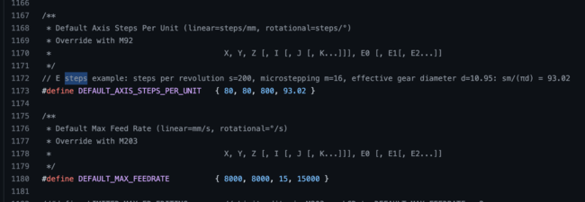

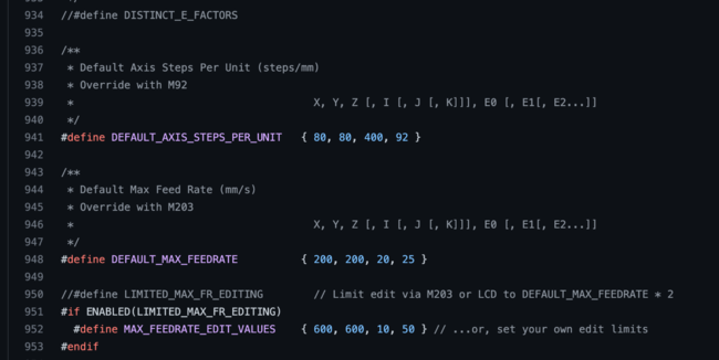

Salve a tutti, ho sostituito la board della mia ender 5 plus, ora monta una skr2 con driver drv8825. Per x e y gli sptepper/mm sembrano andar bene ma per z non riesco a trovare un valore corretto.... qualcuno usa questi driver sulla 5 plus?

non so il passo delle barre dell'asse z, girando nei configuration.h di bightreetech e marlin preconfigurati per ender 5 plus (board stock marlin e skr3 bightreetech) trovo valori che non vanno per nulla bene sulla mia. Il valore di z differisce tra uno e l'altro. Per il momento il parametro che mi sfalza le stampe di pochi decimi è 1600 per l'asse z..... Dipende dai driver che uso?

Credo che la cosa migliore sarebbe far scendere z di 5-10 centimetri (o fargli stampare un pezzo da 10cm), misurarlo e poi calcolarsi gli step giusti con la apposita formula (che non ricordo con precisione, si può ricavare comunque o trovare).
Comunque anche io ho la 5 plus e ci ho cambiato le aste filettate di z. Quelle prima erano a due principi mentre quelle di adesso sono a quattro e richiedono la metà degli step. Se cerchi un valore teorico tieni conto di quello.
