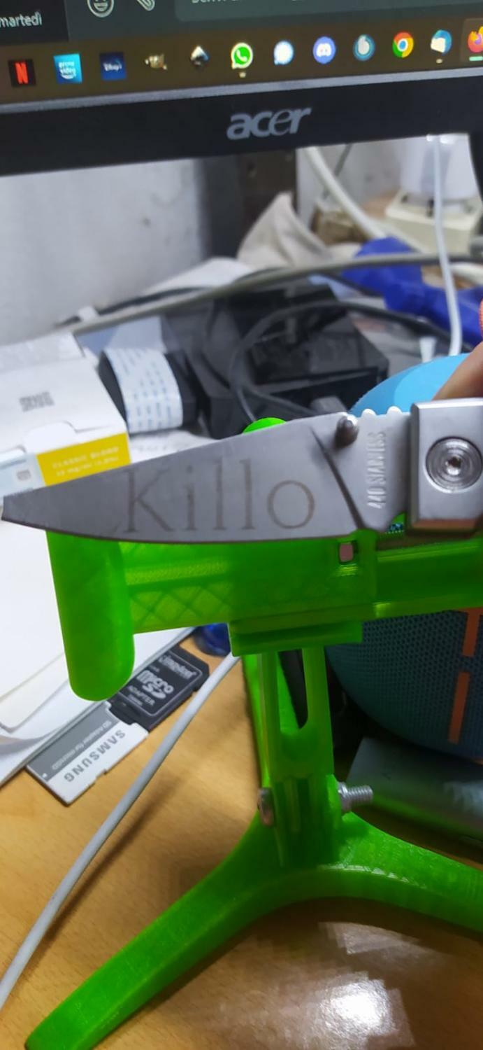

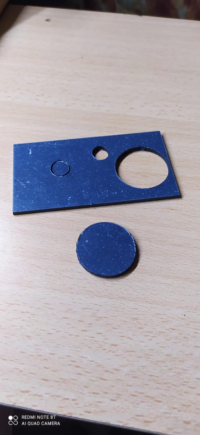

Killrob Inviato 28 Settembre 2022 Condividi Inviato 28 Settembre 2022 in realtà il metallo non lo incidi, lo marchi, io ho fatto degli esperimenti e l'acciaio inox sono riuscito a marcarlo ricoprendolo prima con uno strato di grasso al bisolfuro di molibdeno. ecco la prova. un laser a diodo può tagliare il plexy colorato, verde, rosso, blu scuro e nero, il trasparente no. ho la prova anche del taglio del plexy nero. @Hedain base ai tuoi limiti di spesa io ti consiglio di vedere 4 marche: Neje Xtool Twotrees Ortur non andare su marche sconosciute perché in caso di problemi non ti aiuta nessuno. 2 Cita Link al commento Condividi su altri siti Altre opzioni di condivisione...

Valerio CAMPANINI Inviato 29 Settembre 2022 Condividi Inviato 29 Settembre 2022 Continuo ad avere dubbi sull'acciaio. Il tutto è relativo alla potenza del laser, ma comunque su acciaio inox sicuro si fara' moooolta fatica. Quello postato da Killrob non dovrebbe essere acciaio inox, ma acciaio al carbonio. Cita Link al commento Condividi su altri siti Altre opzioni di condivisione...
Killrob Inviato 29 Settembre 2022 Condividi Inviato 29 Settembre 2022 15 minuti fa, Valerio CAMPANINI ha scritto: Continuo ad avere dubbi sull'acciaio. Il tutto è relativo alla potenza del laser, ma comunque su acciaio inox sicuro si fara' moooolta fatica. Quello postato da Killrob non dovrebbe essere acciaio inox, ma acciaio al carbonio. si vero, ma il bisolfuro di molibdeno ti permette di marcare anche l'acciaio inox. 1 ora fa, Heda ha scritto: Come marca ero indirizzato su ortur principalmente, anche se guardavo pure sulpfun notavo che ha molti accessori da acquistare extra tipo pompa per il soffiaggio ecc ecc Però di ortur trovo molte recensioni che me lo fanno preferire, neje non mi convince la struttura portante sembra traballante. della atomstack ne sapete parlare? Per le sculpfun vedo parecchi che hanno problemi sul forum di LB le Ortur vanno per la maggiore ma anche la Twotrees fa belle macchine. Le pompe per l'airassit possono essere di qualsiasi marca e quella della Sculpfun non mi convince nemmeno un po' tanto che domani mi arriva l'airassist kit della Atomstack. La Atomstack inizialmente faceva delle macchine pessime ma adesso si sta riprendendo, come già detto domani mi arriva l'airassist kit di Atomstack e dopo la prova farò una piccola recensione. Altro consiglio che ti do è di cercare di prendere almeno un 7W di uscita del modulo laser 2 Cita Link al commento Condividi su altri siti Altre opzioni di condivisione...
Valerio CAMPANINI Inviato 29 Settembre 2022 Condividi Inviato 29 Settembre 2022 22 minuti fa, Killrob ha scritto: si vero, ma il bisolfuro di molibdeno ti permette di marcare anche l'acciaio inox. Questo non lo sapevo, ottimo. Grazie mille. 1 Cita Link al commento Condividi su altri siti Altre opzioni di condivisione...
