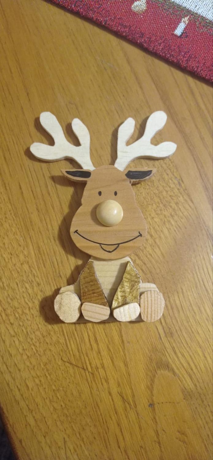

GEPPETTO Inviato 5 Gennaio 2023 Condividi Inviato 5 Gennaio 2023 Buonasera. Mi inserisco in questa discussione perché anch'io sono interessato all'acquisto di un incisore laser. A me interessa lavorare quasi esclusivamente il legno, compensato 5 mm, oppure abete max 15 mm. Che modelli di macchine mi consigliate? Il mio budget è di circa 500-600 €. In allegato metto un lavoretto, attualmente fatto con il traforo, tipico del mio repertorio. Secondo voi è importante l'air assist per ottenere un buon risultato? Grazie mille per i vostri consigli Cita Link al commento Condividi su altri siti Altre opzioni di condivisione...
Killrob Inviato 6 Gennaio 2023 Condividi Inviato 6 Gennaio 2023 Due domande prima di risponderti.... quanto spazio hai e che area di taglio ti serve? e comunque comincia a guardare questa macchina, la X7 Pro della Atomstack che taglia fino a 20mm di legno duro, per il compensato il discorso è leggermente differente perché dipende principalmente dal tipo e quantità di colla che ci mettono fra uno strato e l'altro, ed il laser a diodo ha difficoltà con la colla. Naturalmente fornita si airassit kit sempre di Atomstack Cita Link al commento Condividi su altri siti Altre opzioni di condivisione...
