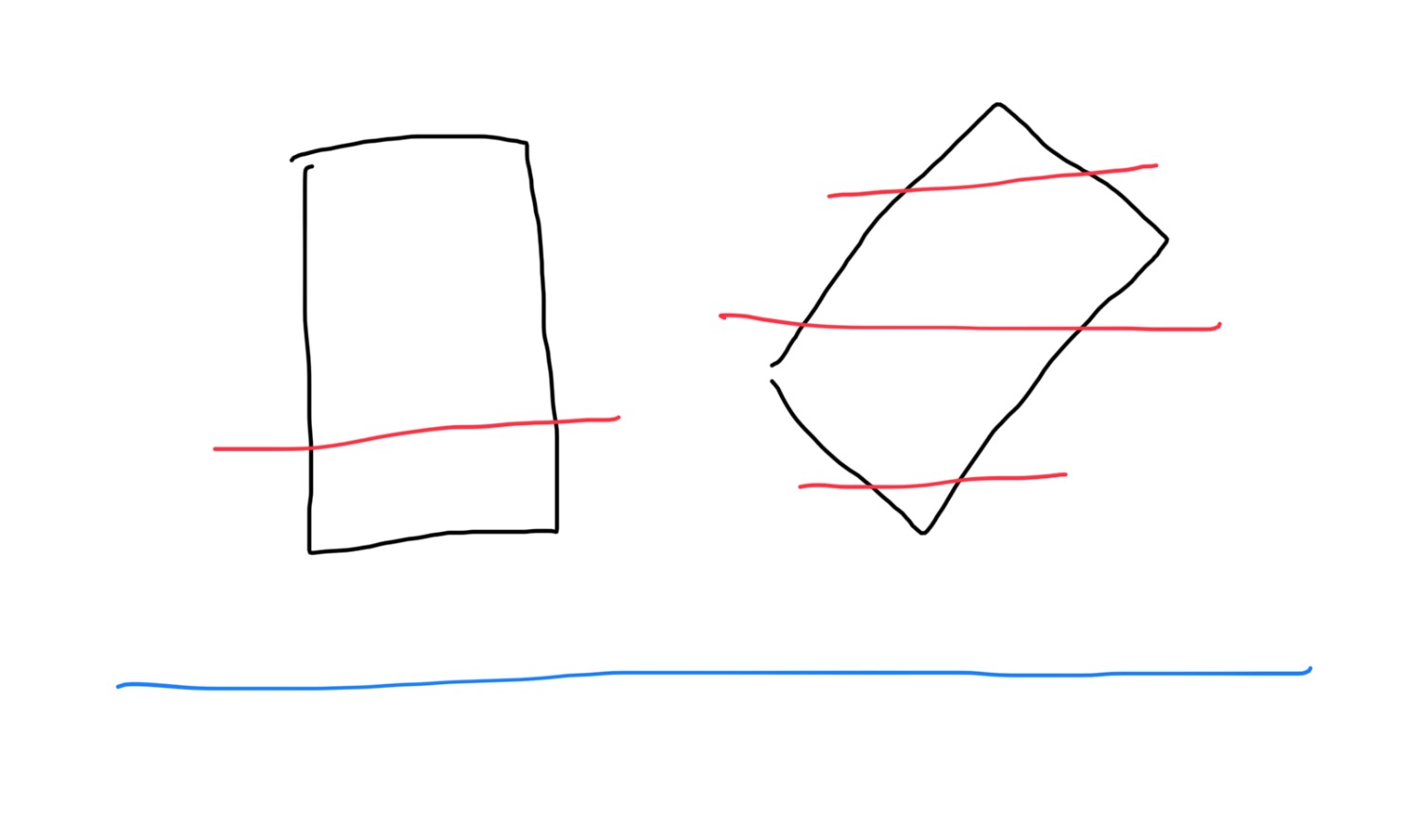

Sefiroths Inviato 4 Ottobre 2022 Autore Condividi Inviato 4 Ottobre 2022 Mi spiego meglio con una foto. avendo una miniatura mi trovo più o meno in questo caso. le sezioni dei lager sono in rosso, in blu il piano di lavoro, la figura in nero. le sezioni nel caso di sinistra sono tutte uguali, in quello di destra c’è ne sono più piccole (in minima parte) e più grandi (in quantità maggiore visto che il modello è più alto che largo). quindi mi conviene una miniatura perfettamente in piedi? eppure in giro le vedo sempre in diagonale Cita Link al commento Condividi su altri siti Altre opzioni di condivisione...
FoNzY Inviato 4 Ottobre 2022 Condividi Inviato 4 Ottobre 2022 1 ora fa, Sefiroths ha scritto: quindi mi conviene una miniatura perfettamente in piedi? dipende dalla minatura (non credo sia un cubo), devi trovare il migliore compromesso. io la stamperei dritta se non richiede un numero di supporti impossibile Cita Link al commento Condividi su altri siti Altre opzioni di condivisione...
Killrob Inviato 4 Ottobre 2022 Condividi Inviato 4 Ottobre 2022 Io anche le miniature le inclino comunque a 30/35 gradi Cita Link al commento Condividi su altri siti Altre opzioni di condivisione...
