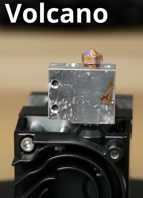

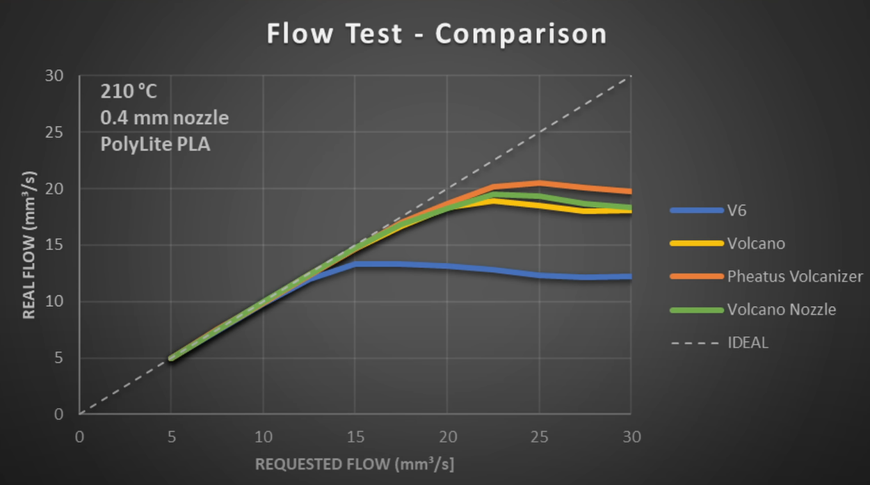

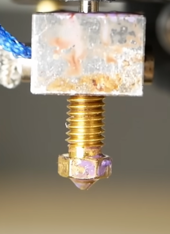

Cubo Inviato 1 Ottobre 2022 Inviato 1 Ottobre 2022 Comunque da quello che ho visto, più che la cartuccia, la differenza la fa la lunghezza dell'estrusore. In questo video di cnckitchen mostrano dei test interessanti a mio avviso Il giallo è l'hot end volcano: Il blu è l'estrusore "classico": Il verde è il blocchetto "classico" con il nozzle del volcano: E l'arancio è quello sopra con l'aggiunta di un bullone di rame nichelato per aiutare a condurre il calore: (fanno anche un test con dei semplici bulloni di acciaio invece che di quello in rame nichelato e il risultato è quasi sovrapponibile). Quindi teoricamente, se uno volesse aumentare il flusso, potrebbe bastare aggiungere un nozzle più lungo. Tra l'altro ho visto che fanno nozzle anche più lunghi del volcano. 2 Cita
