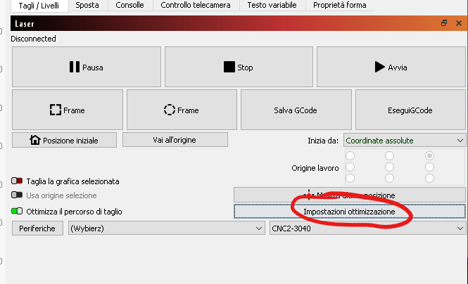

Ziki00 Inviato 2 Ottobre 2022 Inviato 2 Ottobre 2022 Ho da poco iniziato a usare lightburn. Quando cerco di fare un taglio in più passaggi con un file pieno di particolari lui parte da un particolare e fa tutti i passaggi poi passa al prossimo particolare, preferirei invece che fa una passata su tutto poi ripassa su tutto. Ho provato a fare raggruppa segmenti in modo che rimane un "pezzo unico" ma non funziona.. come si fa? Grazie a tutti! Cita

Soluzione dziobu Inviato 4 Ottobre 2022 Soluzione Inviato 4 Ottobre 2022 (aggiornato) E questo quello che vuoi? prova campana1-3.lbrn2Fetching info... E devi configurato questo: Modificato 4 Ottobre 2022 da dziobu 1 Cita
Ziki00 Inviato 4 Ottobre 2022 Autore Inviato 4 Ottobre 2022 Il 04/10/2022 at 14:28, dziobu ha scritto: E questo quello che vuoi? Expand Ordina per livello? Ho usato per tutto il nero, deve fare 5 passate vorrei che ne completa una su tutto per poi passare alla seconda e così via Se mi taglia solo una piccola forma (mi è capitato su un altro disegno che aveva particolari molto sottili) continua a girarci intorno scaldando e prende fuoco, invece passando alla forma successiva e ritornando nel punto in un secondo momento ha il tempo di raffreddarsi Cita
Killrob Inviato 4 Ottobre 2022 Inviato 4 Ottobre 2022 Il 04/10/2022 at 18:22, Ziki00 ha scritto: Ordina per livello? Ho usato per tutto il nero, deve fare 5 passate vorrei che ne completa una su tutto per poi passare alla seconda e così via Se mi taglia solo una piccola forma (mi è capitato su un altro disegno che aveva particolari molto sottili) continua a girarci intorno scaldando e prende fuoco, invece passando alla forma successiva e ritornando nel punto in un secondo momento ha il tempo di raffreddarsi Expand se scarichi quello che ti ha postato @dziobu ti accorgi che è lo stesso disegno ma con tre layer di taglio uguali tutti da una sola passata, lui ha duplicato il disegno senza spostarlo ed ha assegnato un altro livello. Puoi prendere quello duplicarlo altre 2 volte ed ogni duplicazione assegnare un layer di taglio con una sola passata 2 Cita
