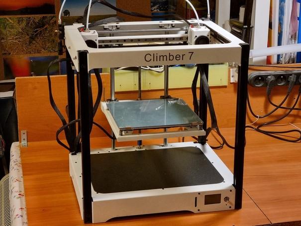

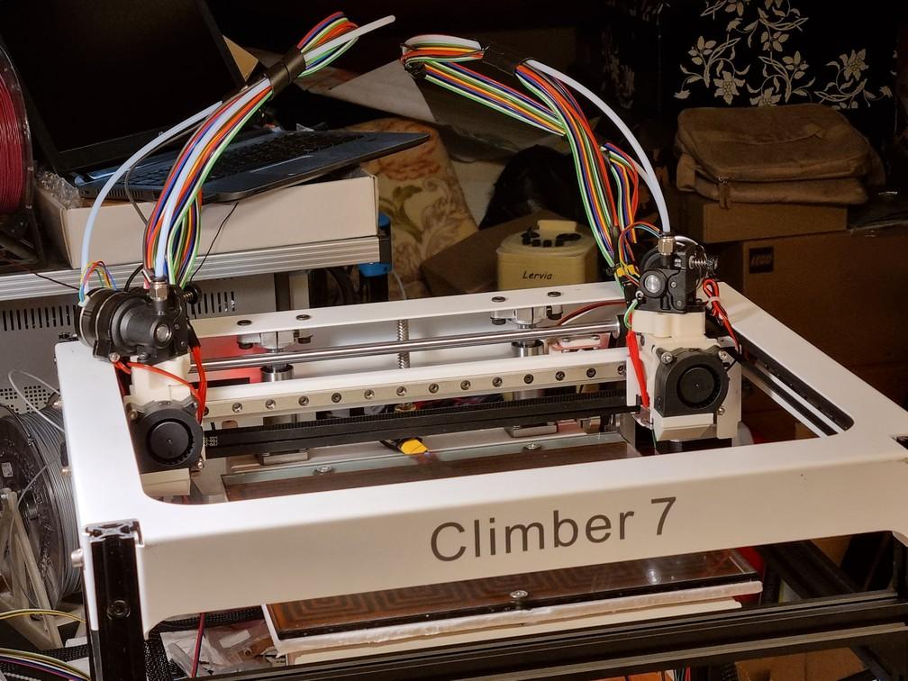

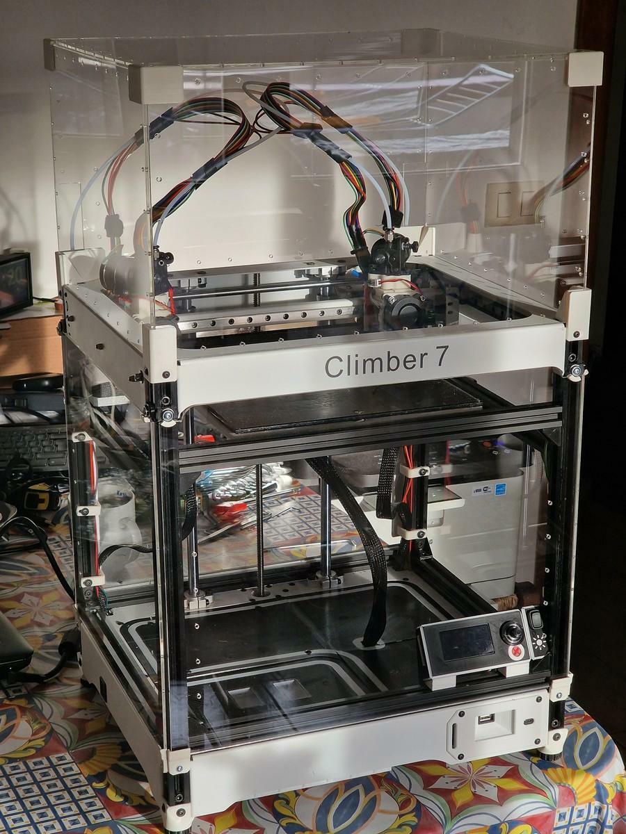

Voglio fare un "worklog" - penso che questo e appropriato forum.

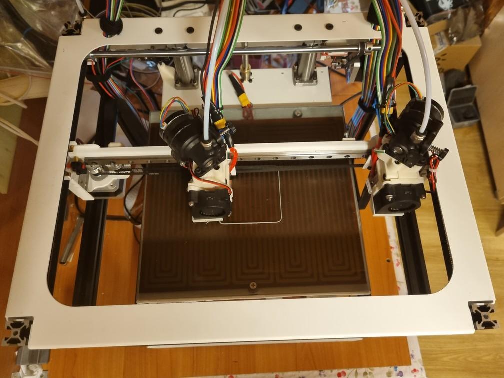

Ho comprato Climber 7 - cinese IDEX stampante. Ho sempre voluto uno 😉
Ma... è cinese. E non molto popolare. Per prima voglio mostrare tutti cosa e. Dopo mostro cosa si puo fare con questo bordello stampane 😉
Informazioni sulla stampante:
- IDEX (2 teste); bowden,
- area di lavoro: 205x220x235 (piatto e acrilico, riscaldato, 220x220mm),
- MKS Gen L con dedicato PCB per uno stepstick (tutte A4988).
Modificato da dziobu

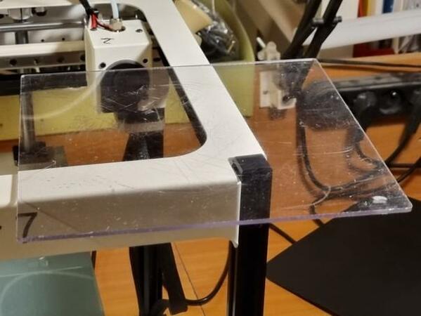

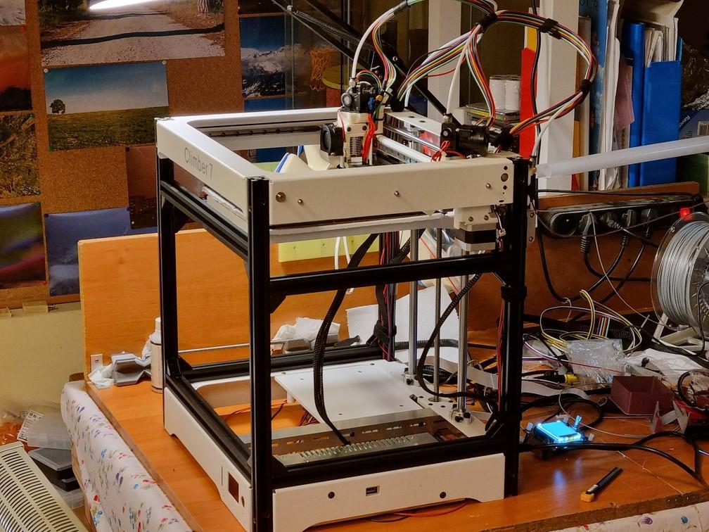

Inviato (aggiornato)

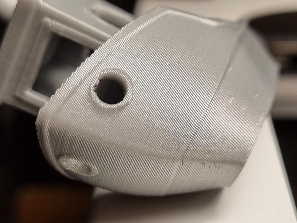

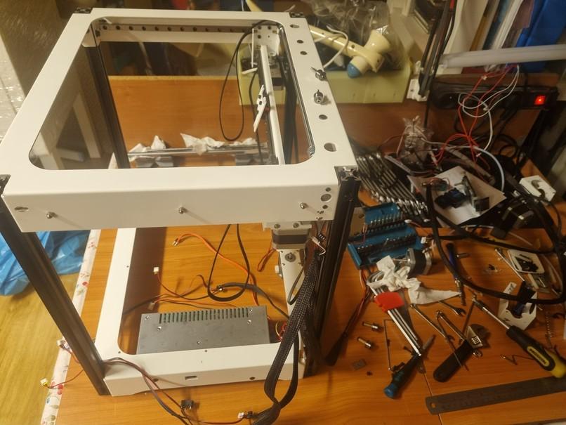

Ecco come ho stampanto primo modifiche (questa è non la mia fotografia):
L'inizio del mio lavoro:
E poi...

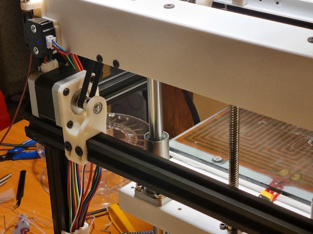

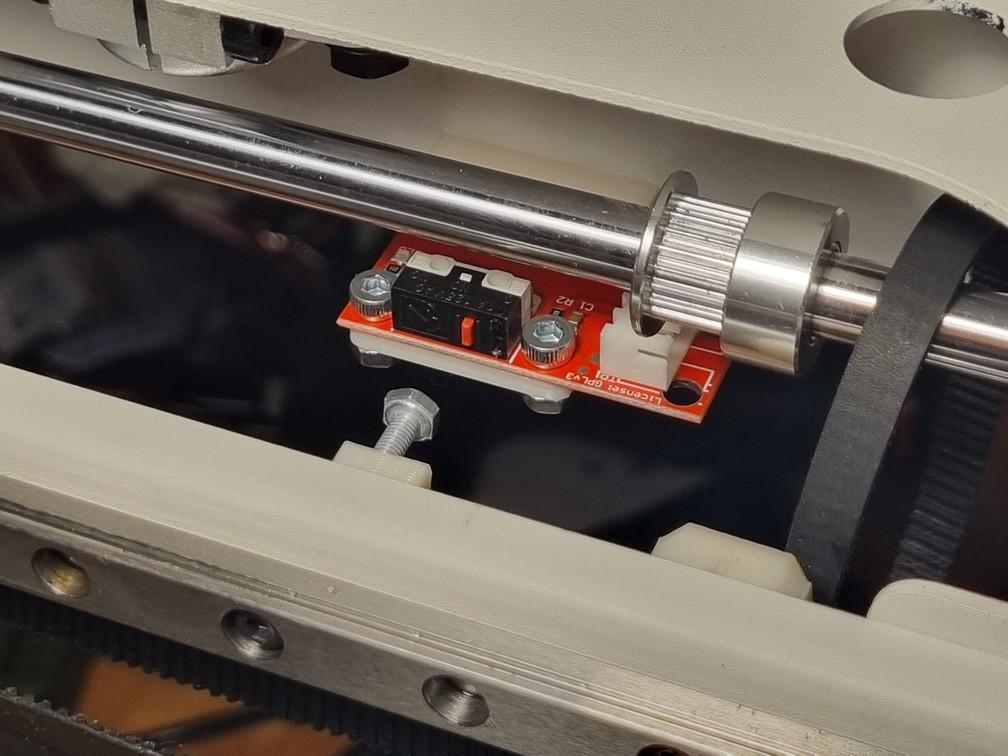

Asse Y:

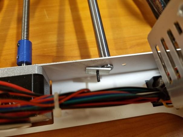

Nuovo endstop:

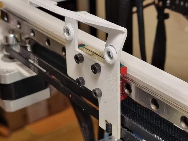

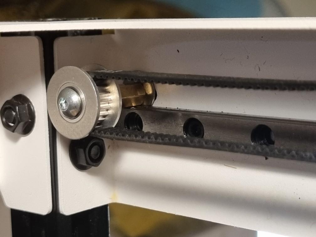

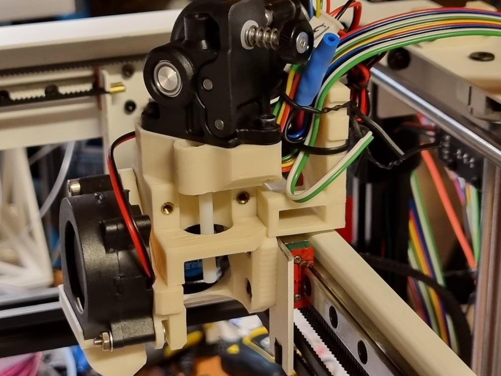

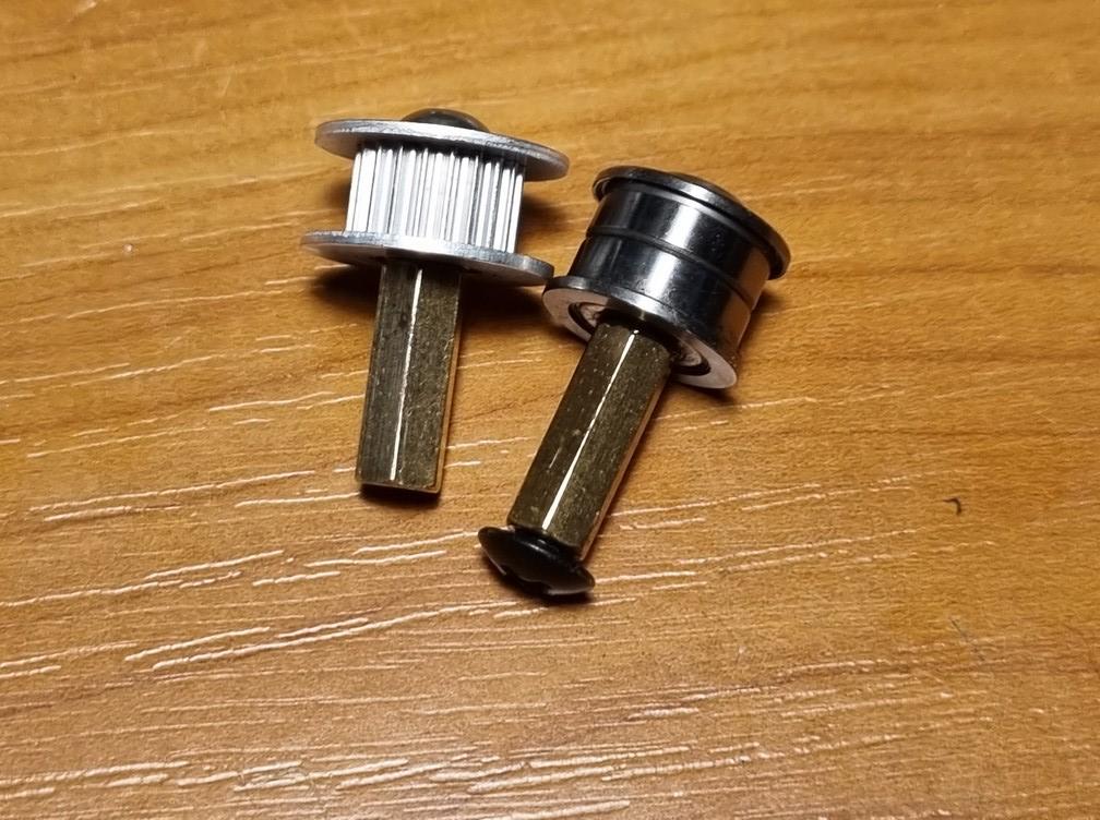

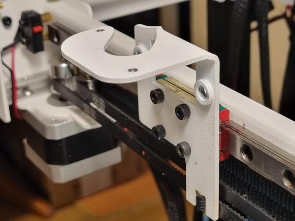

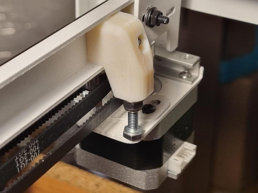

Asse X:
stabilizzatore:

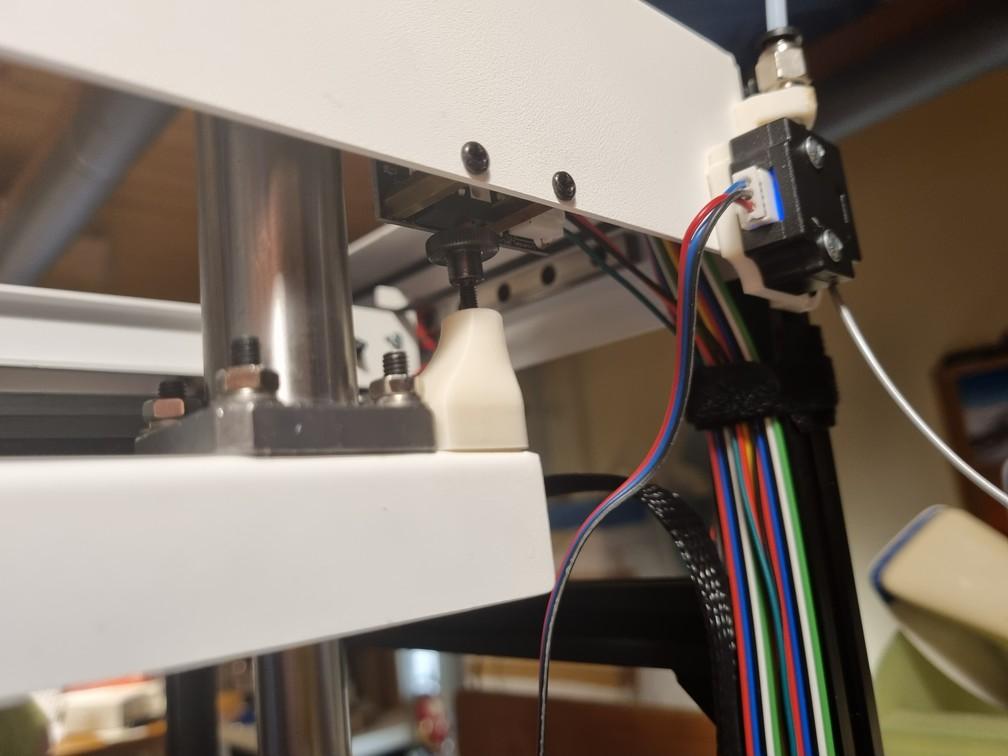

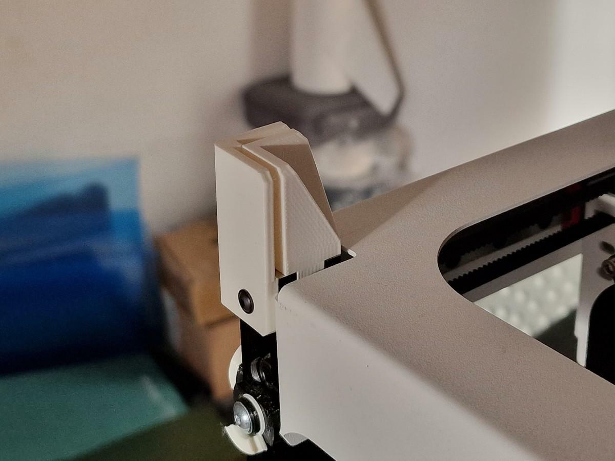

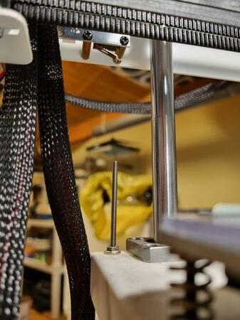

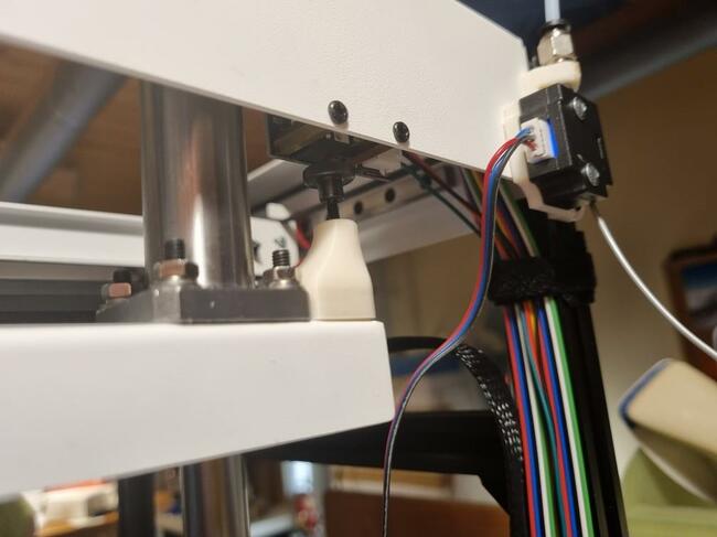

Asse Z - nuovo endstop:

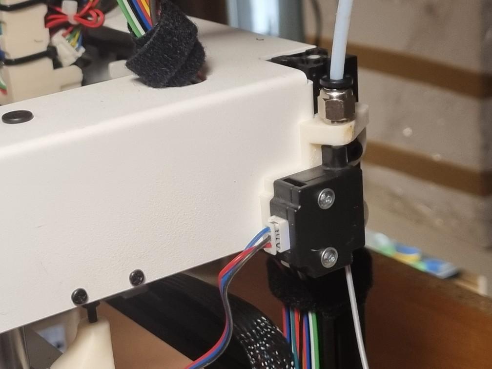

Filament sensor:

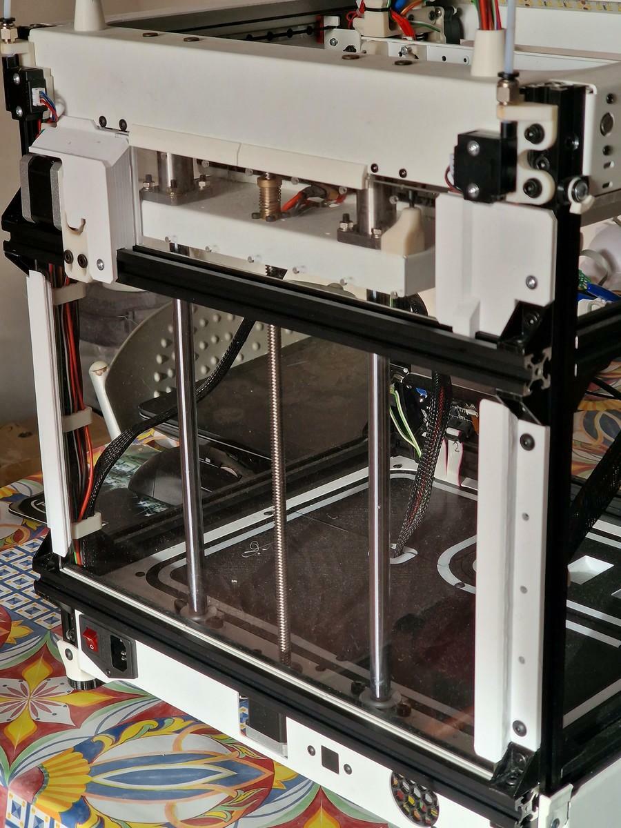

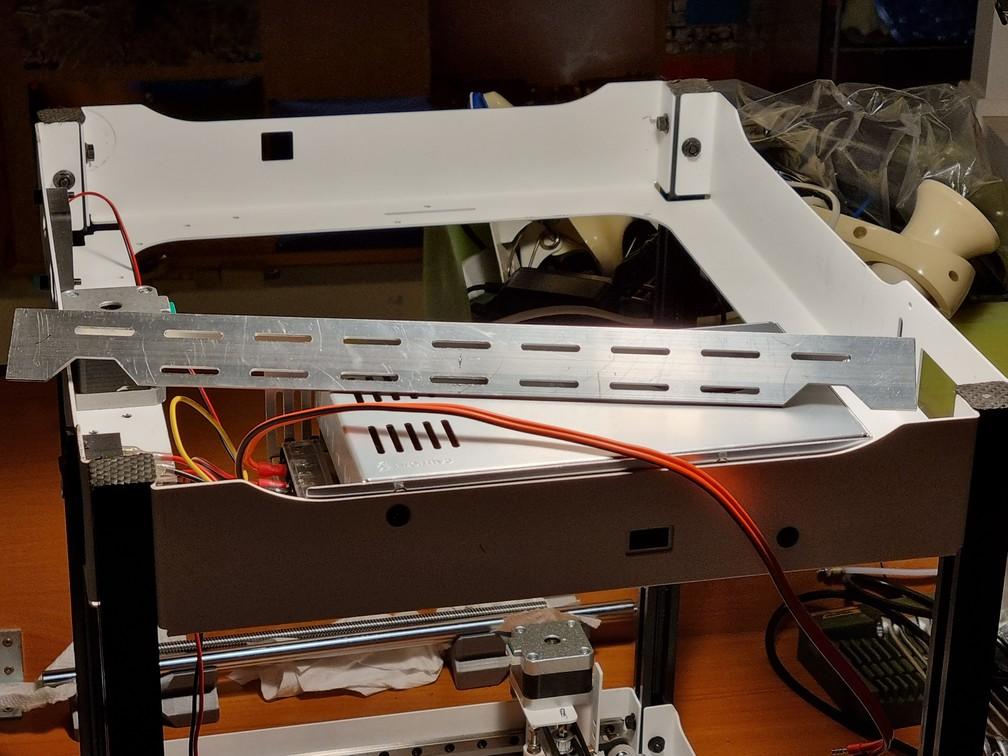

Stabilizzatore di construzione (fresato):

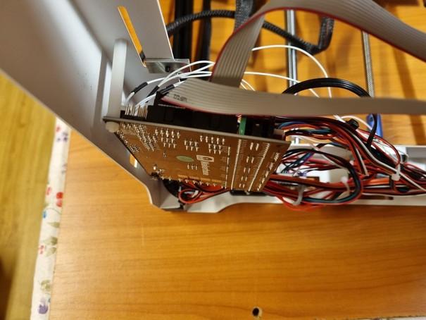

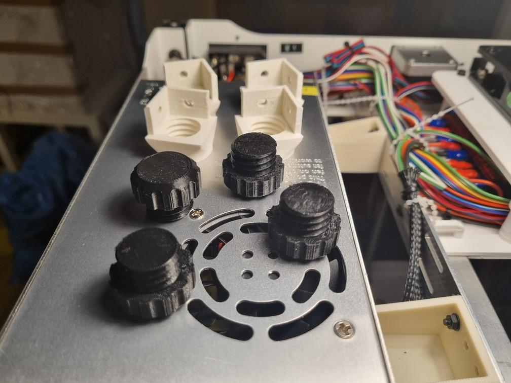

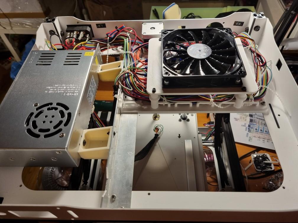

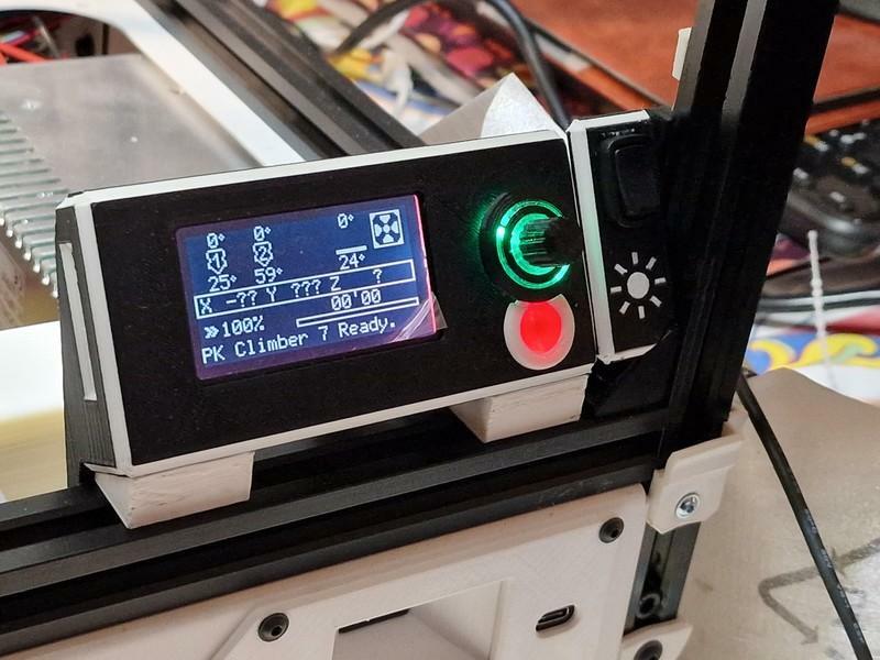

Ulteriori modifiche:

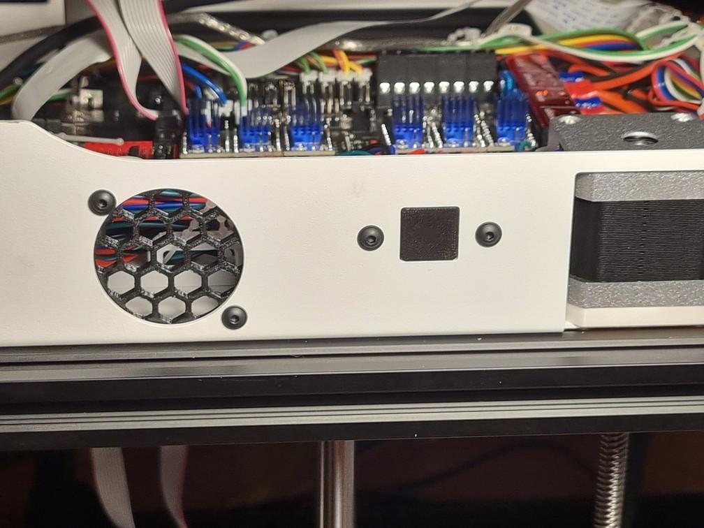

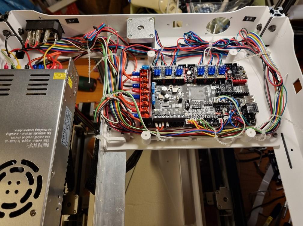

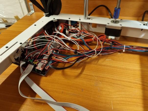

controllore (BTT Octopus)cc02.thumb.jpg.3094eeb4c68cff614de9e39e1a31a48e.jpg
e con raffredamento:

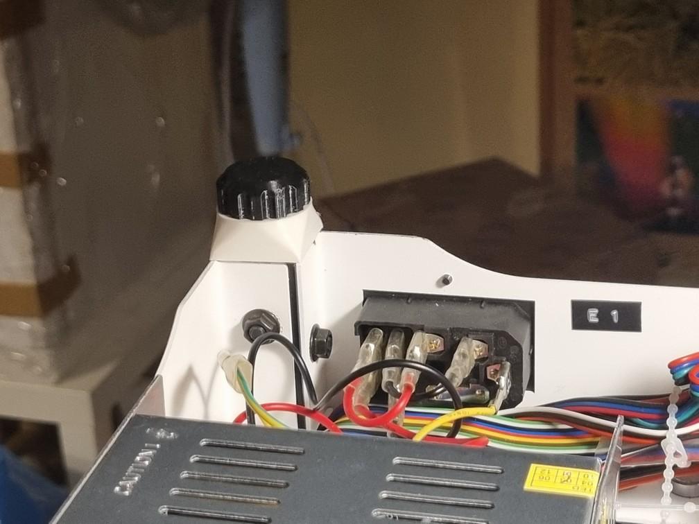

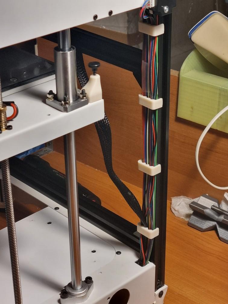

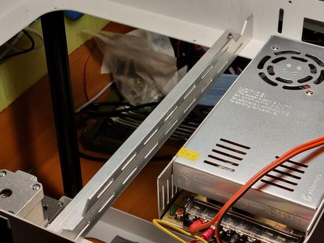

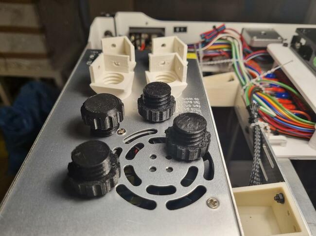

FIli:

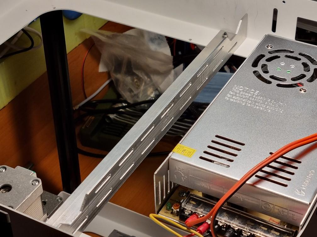

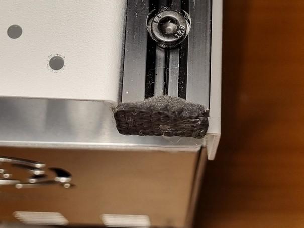

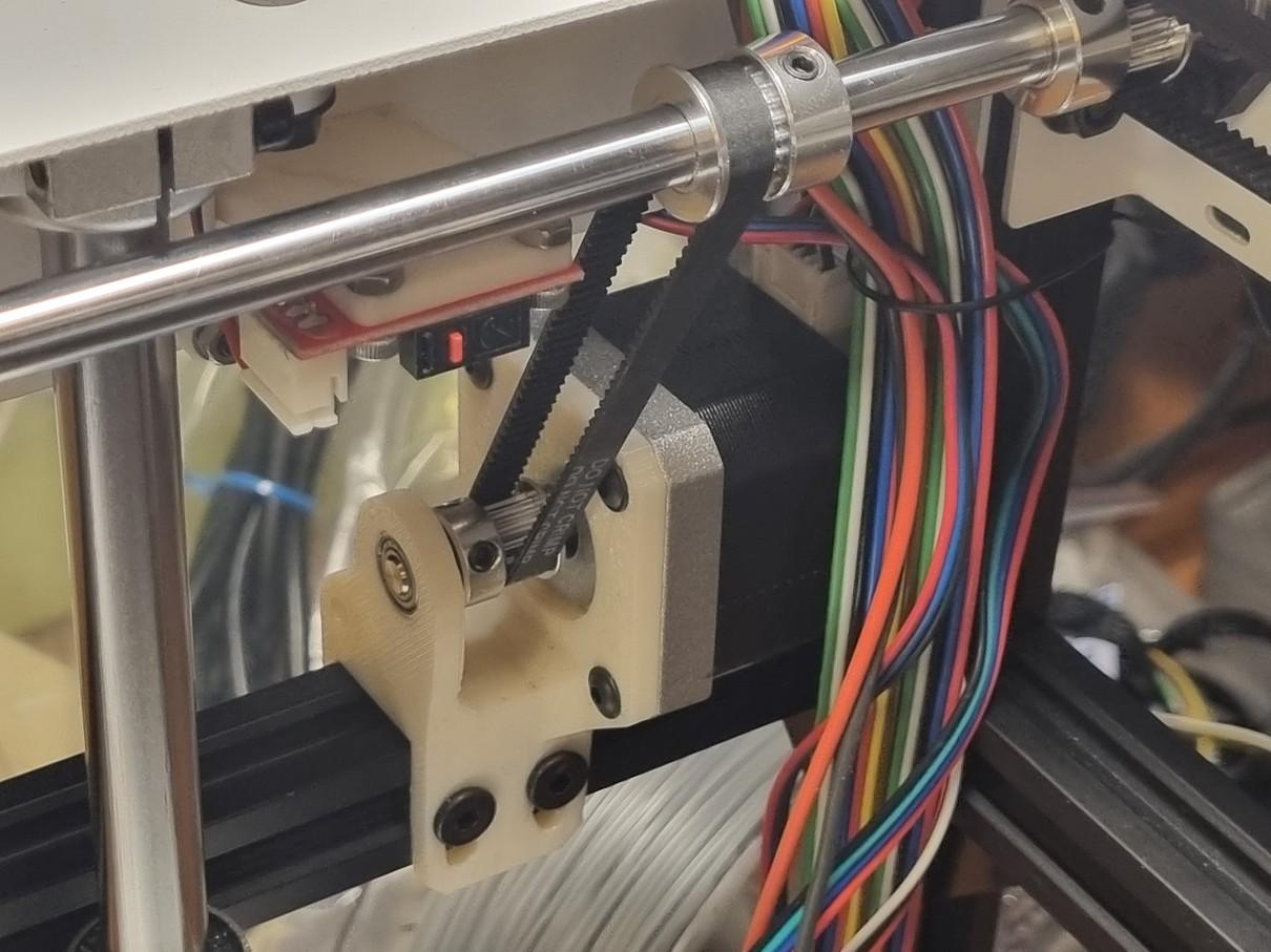

Le gambe:
Supporto del motore di asse Y:

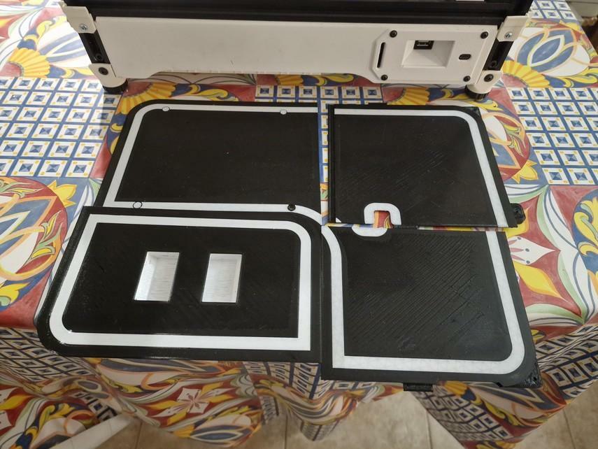

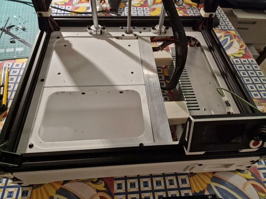

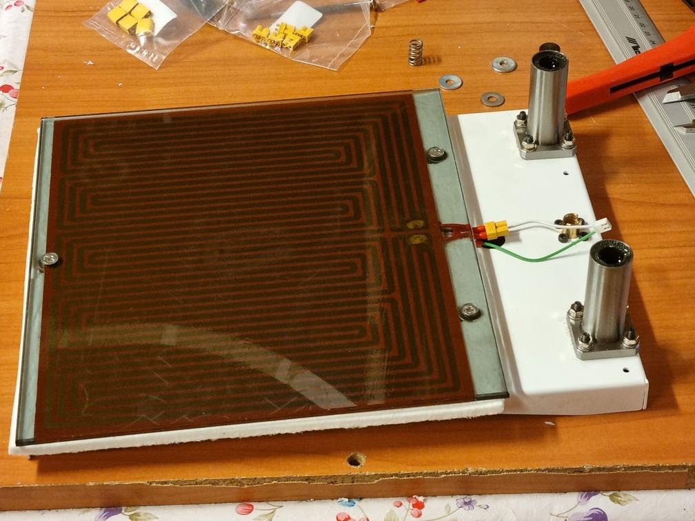

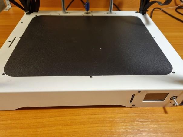

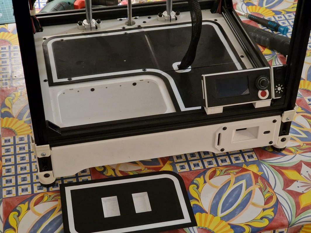

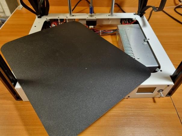

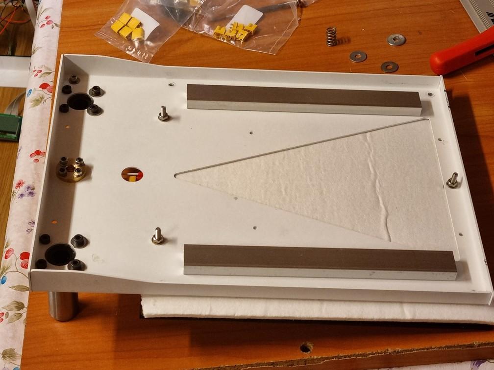

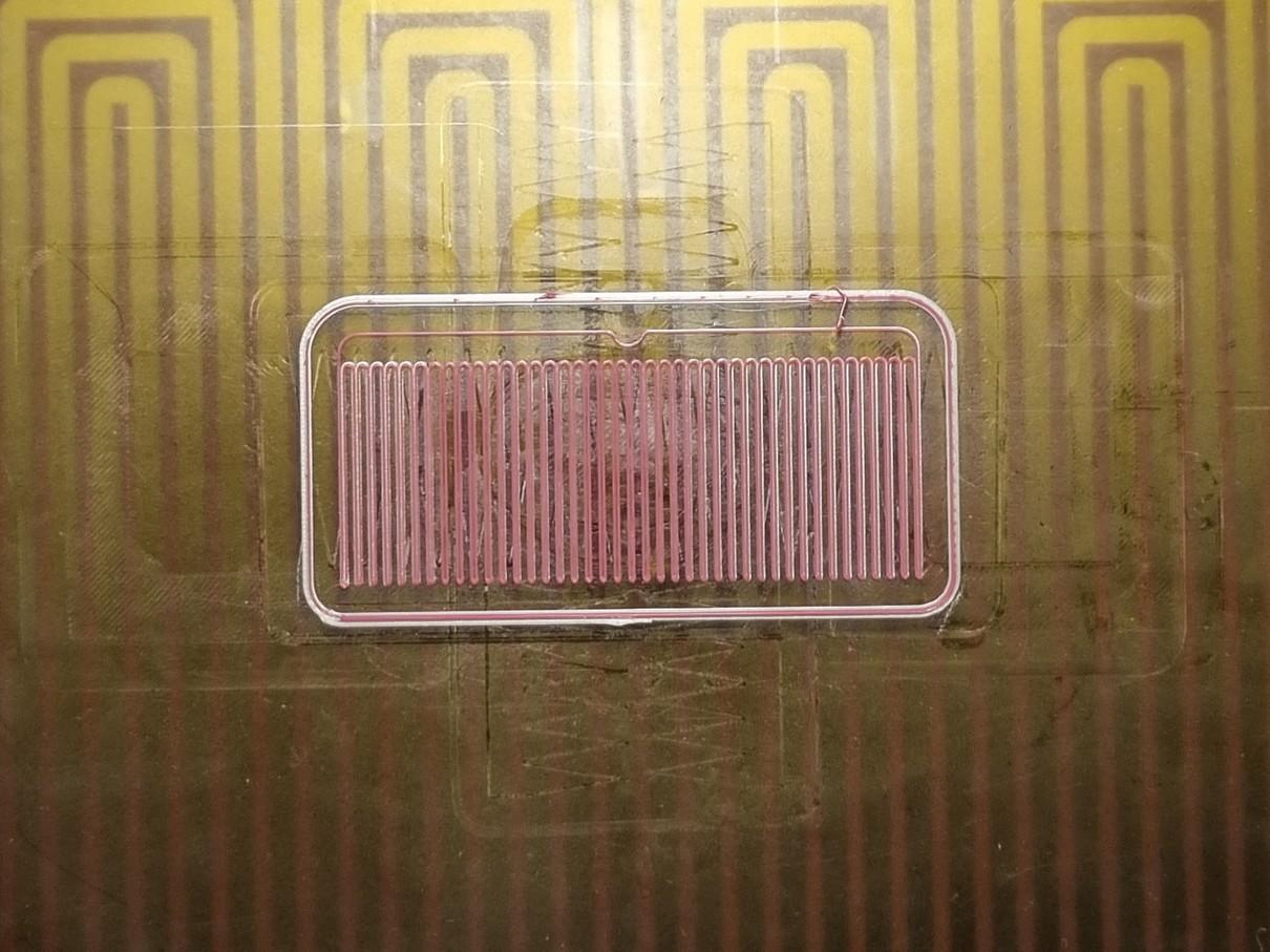

Nuovo piatto:

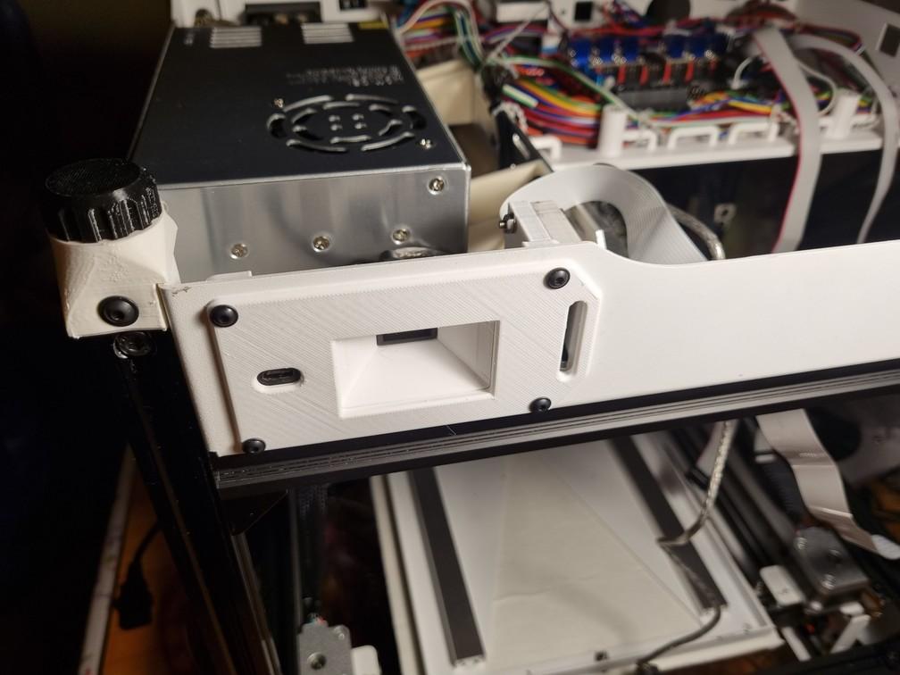

questo è originale piatto dal Zmorph 2.0 stampante. Izolamento - stuoia di ceramica.

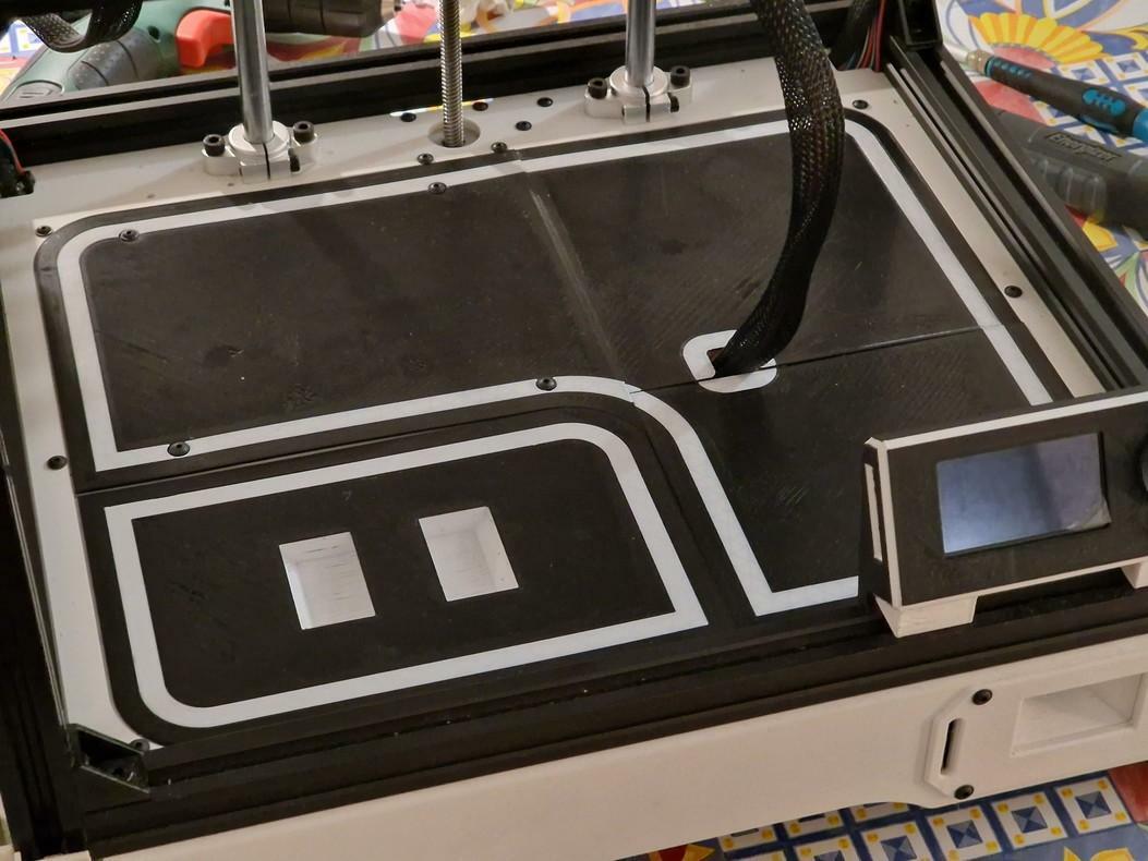

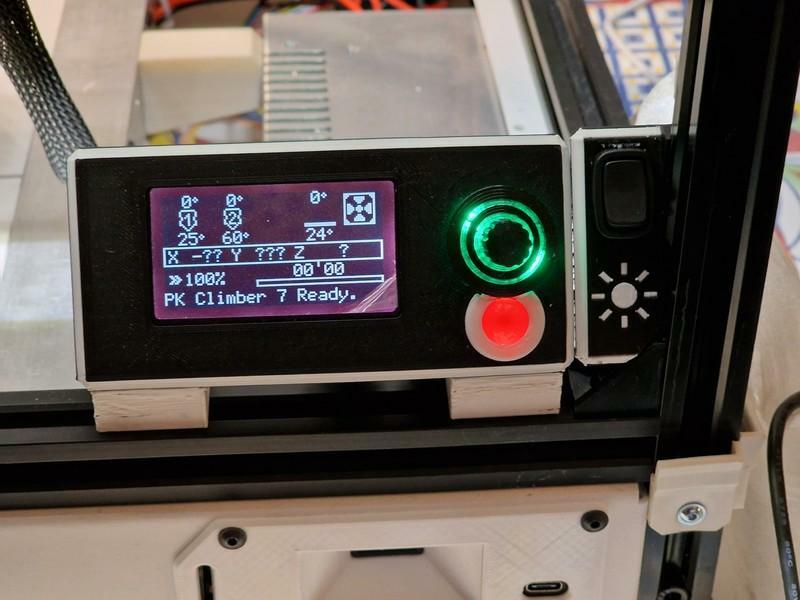

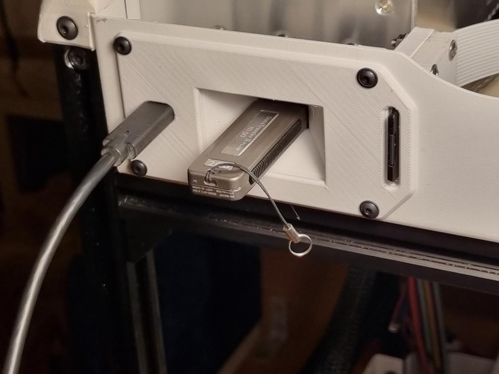

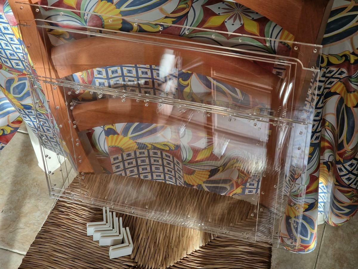

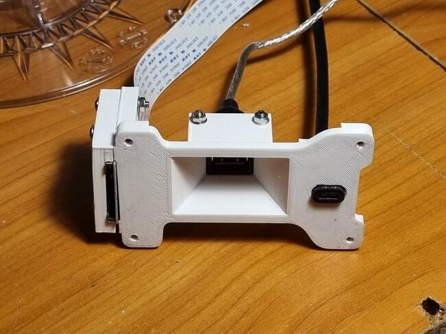

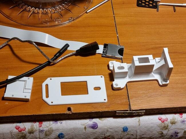

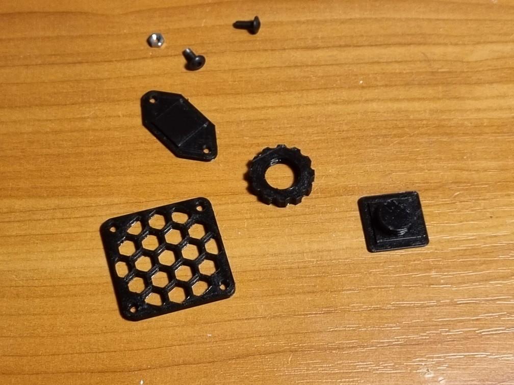

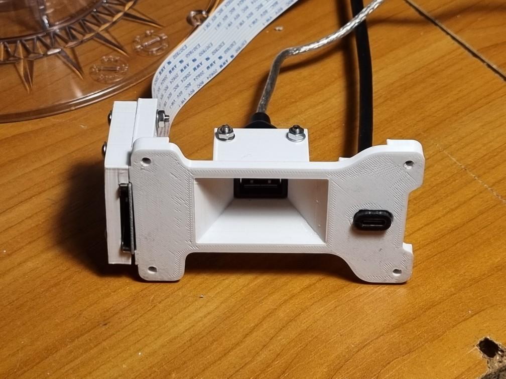

Vecchi buchi per desktop (?) sto usando per conettore (SD, USB-C, USB host).
Griglie:

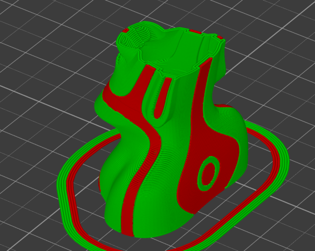

Il mio stampato dopo questi modifiche:

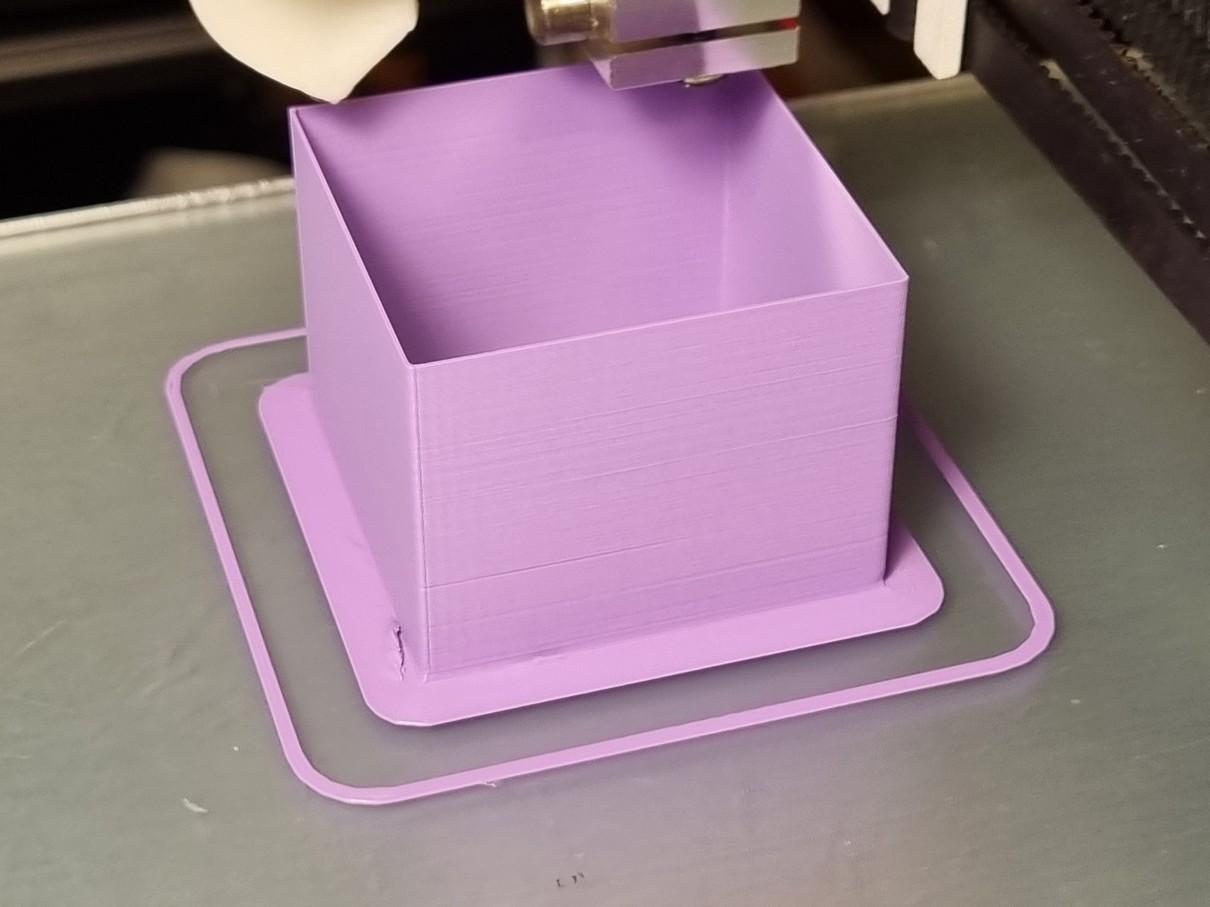

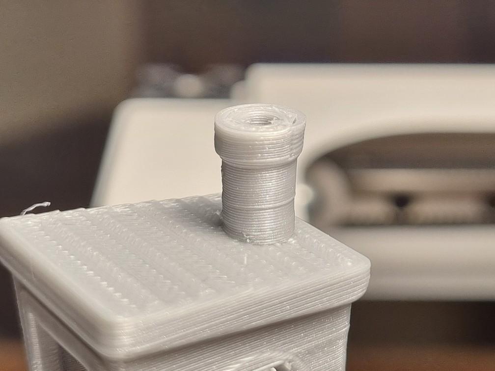

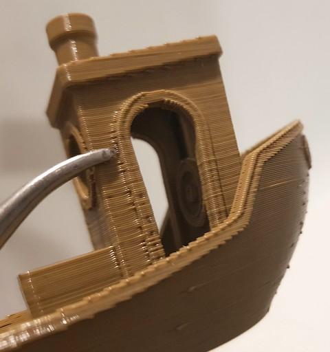

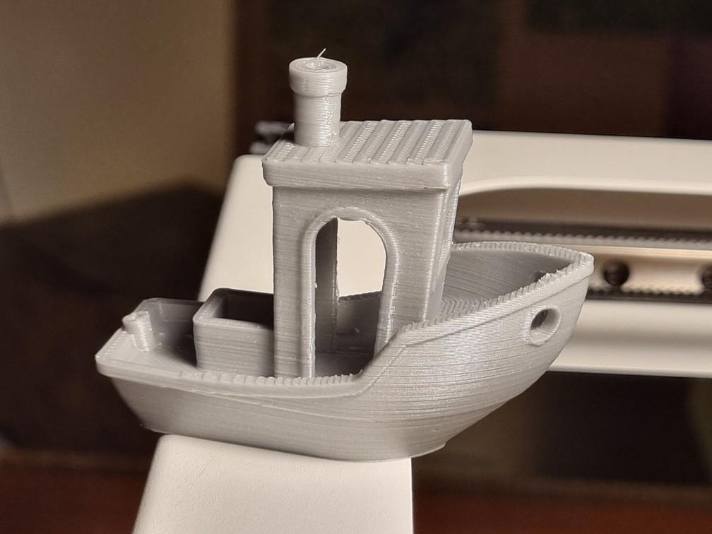

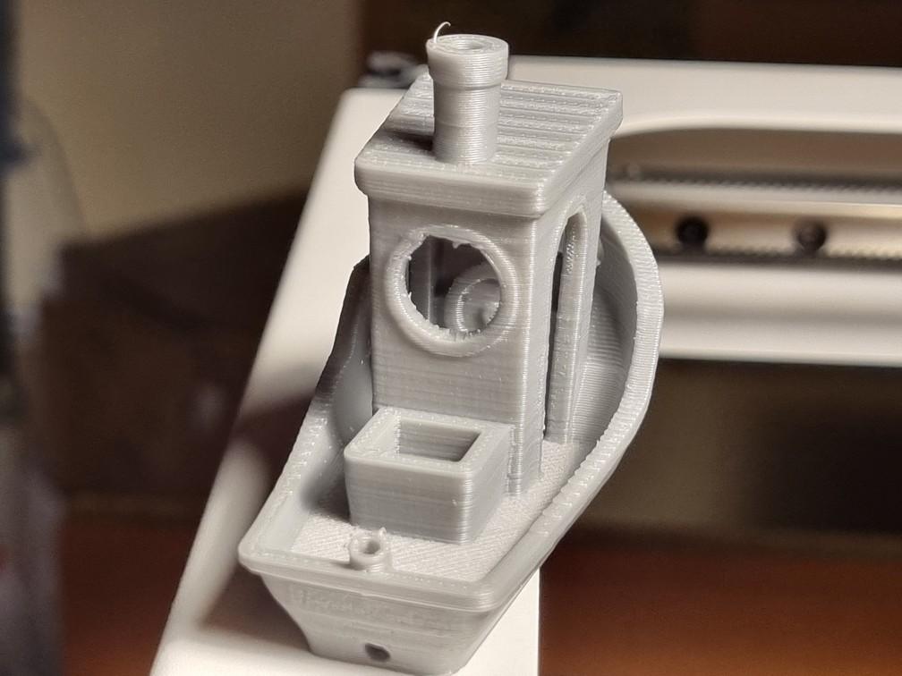

Prima stampa:
E poi...

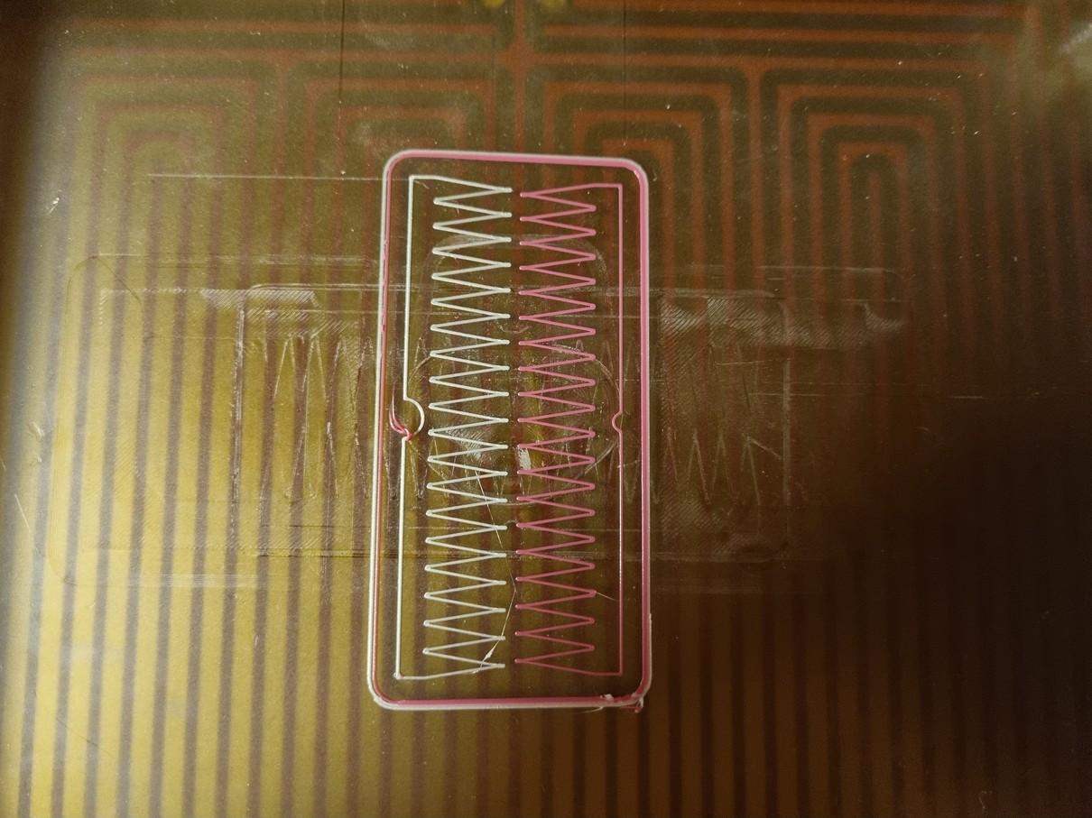

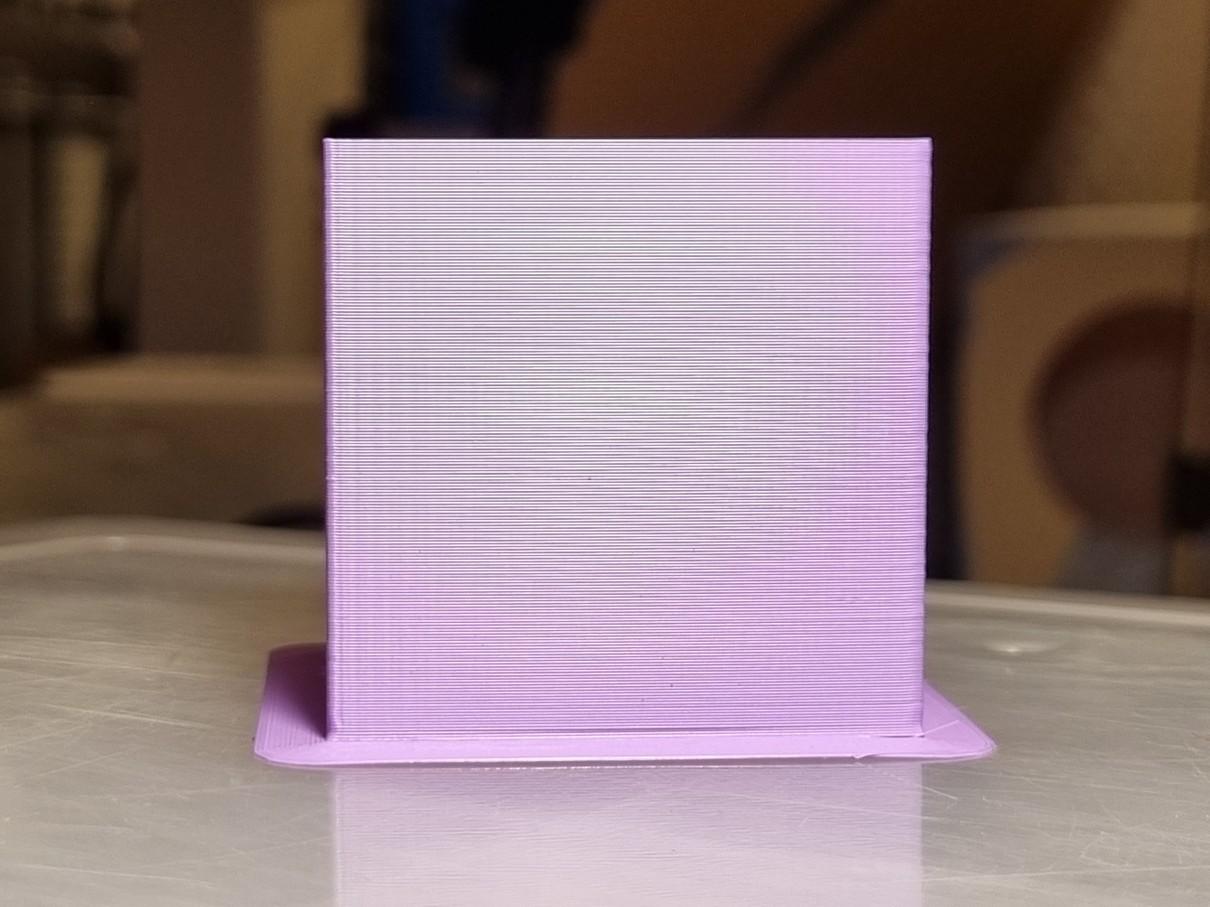

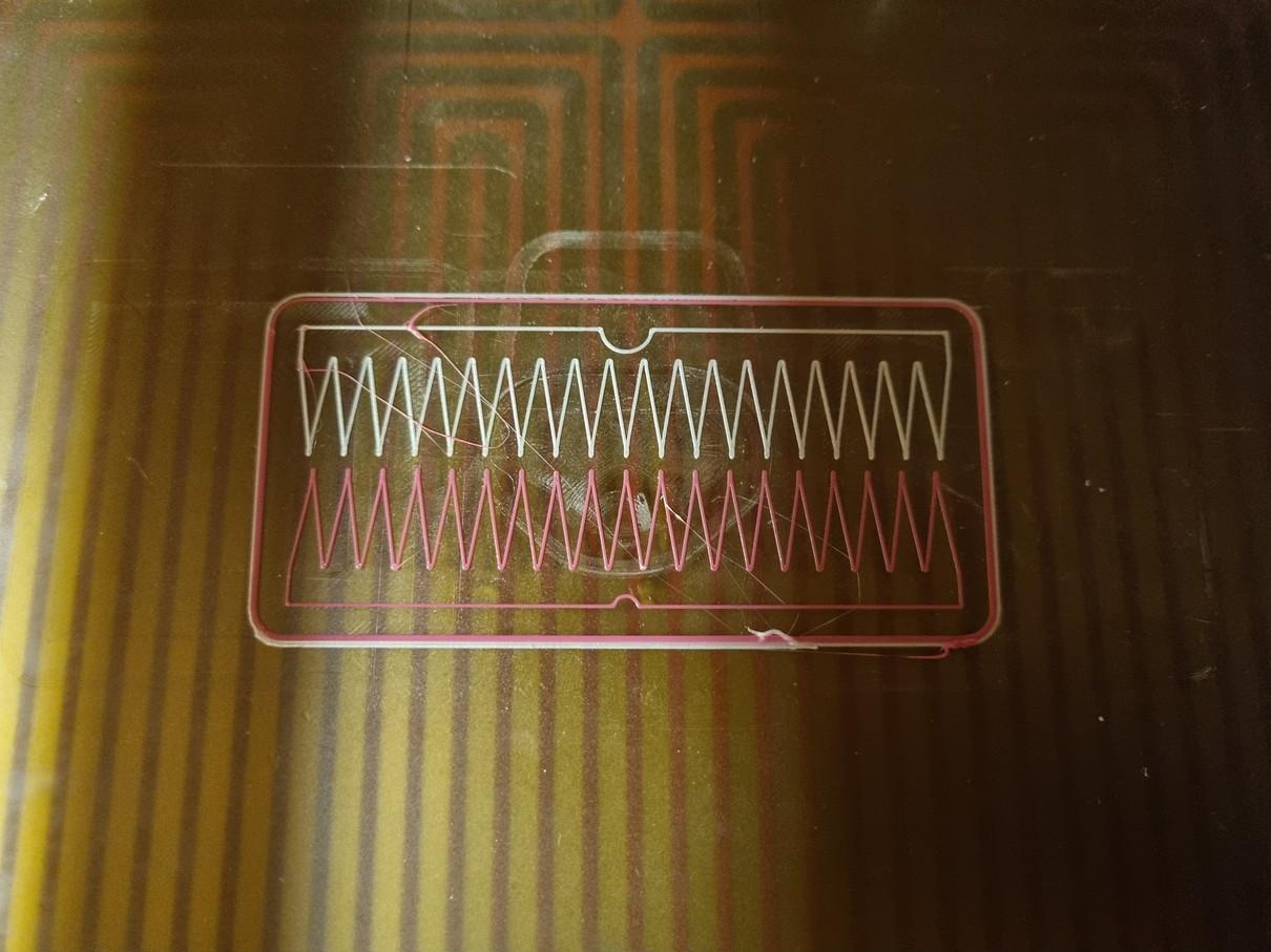

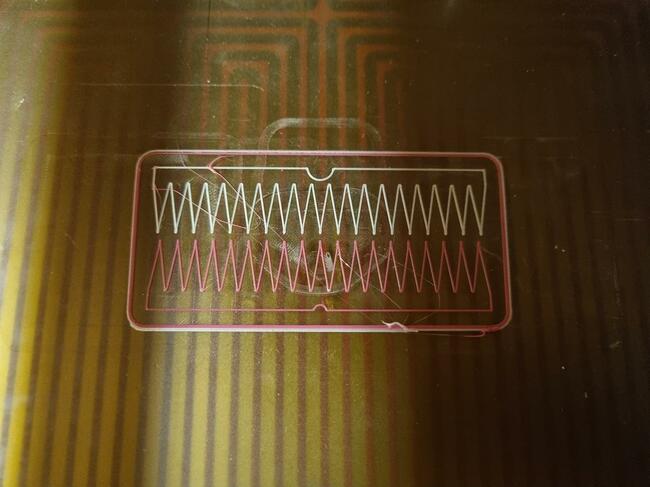

Calibrazione di teste:
nel asso X:
e prova nel asso Y:
Tutto bene!

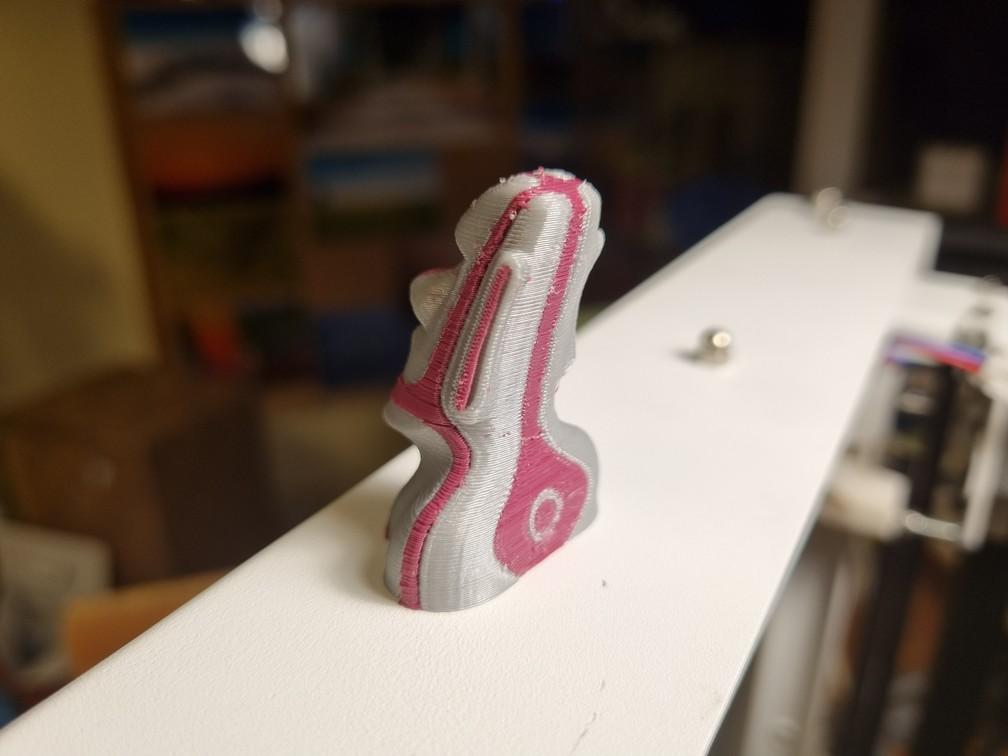

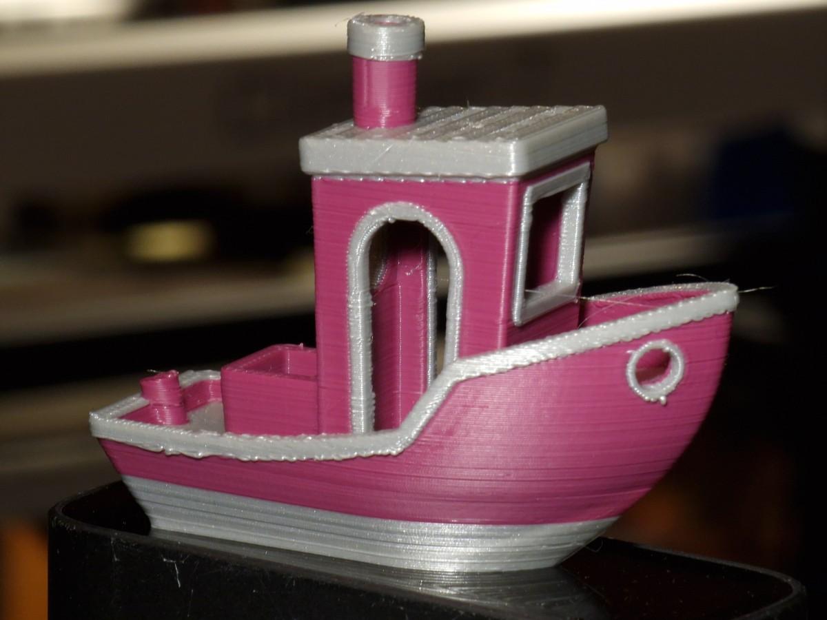

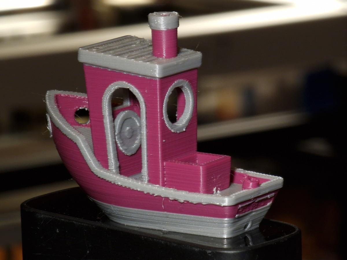

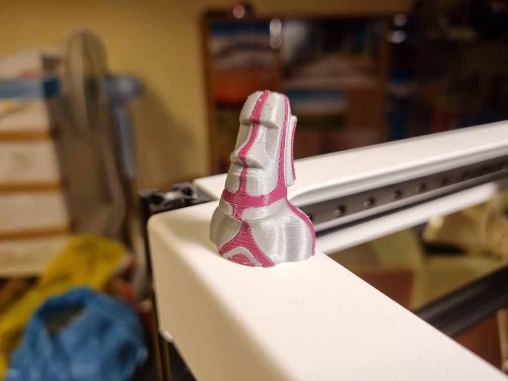

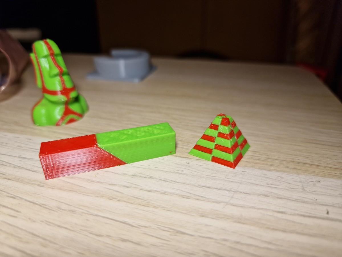

Prove di due teste:
Per me - molto bene 🙂

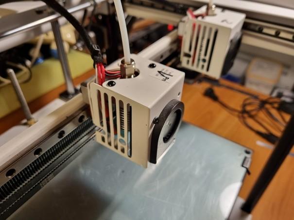

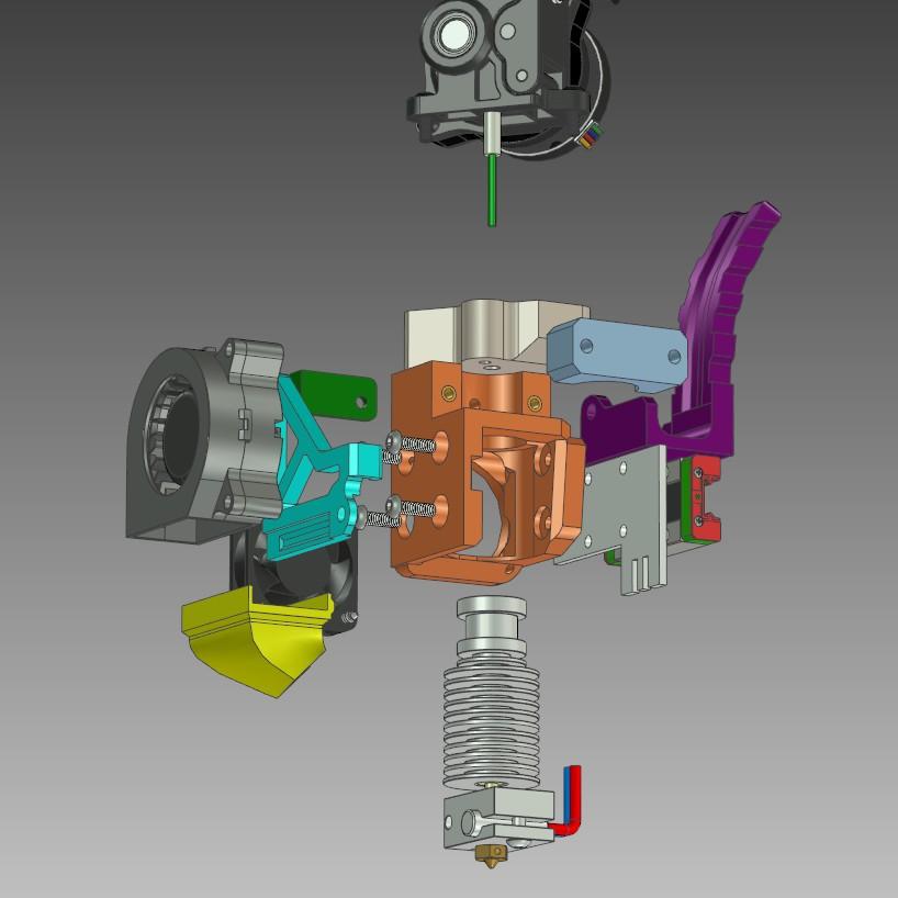

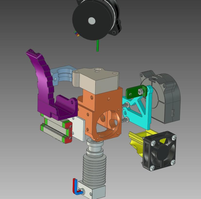

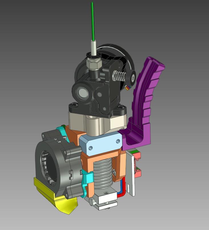

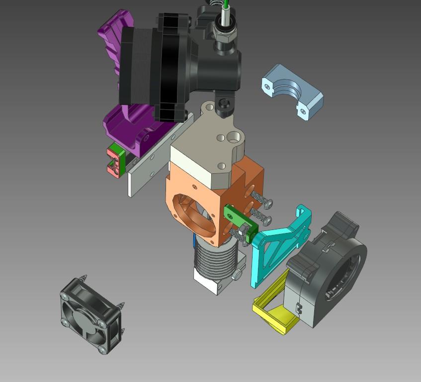

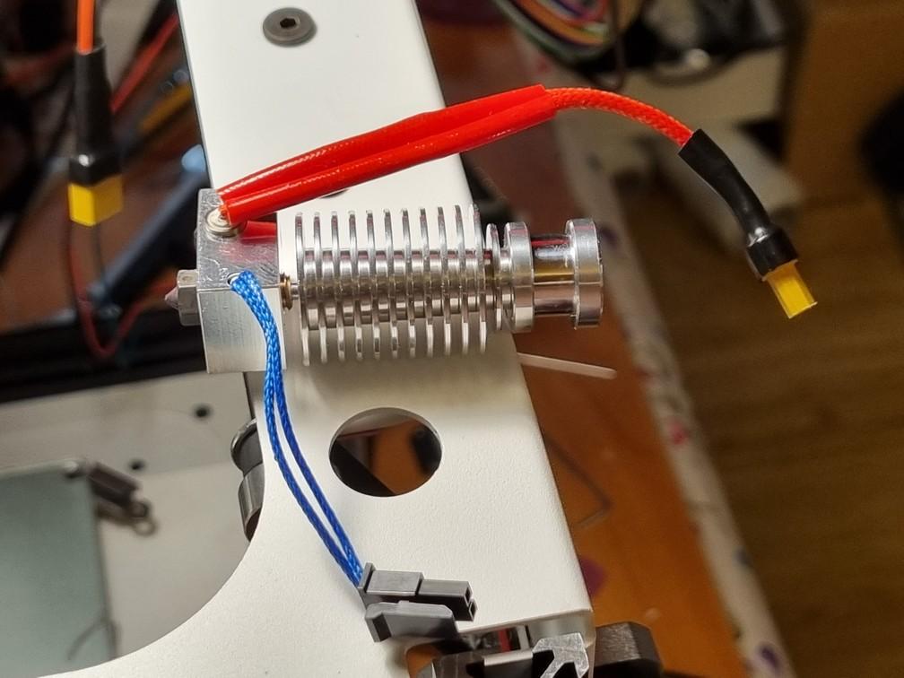

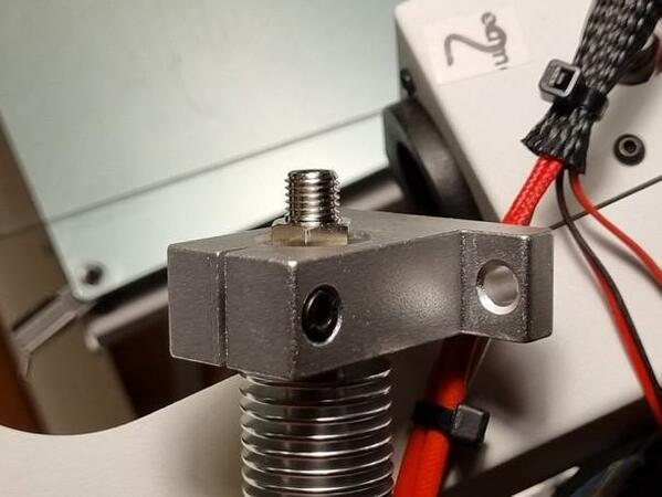

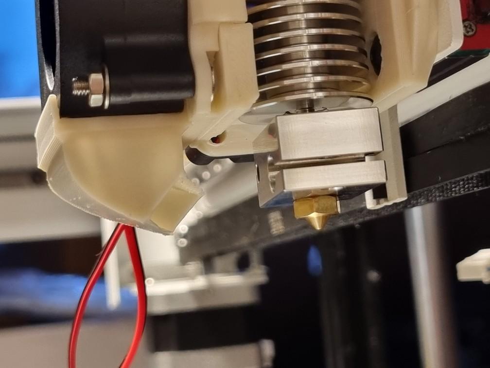

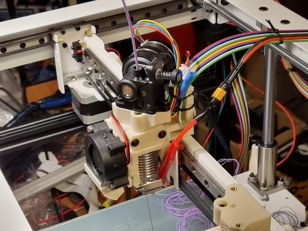

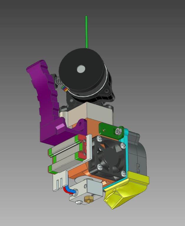

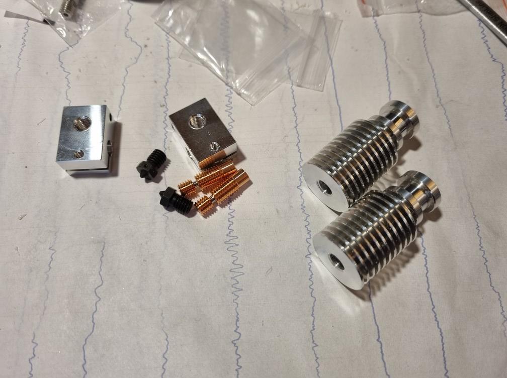

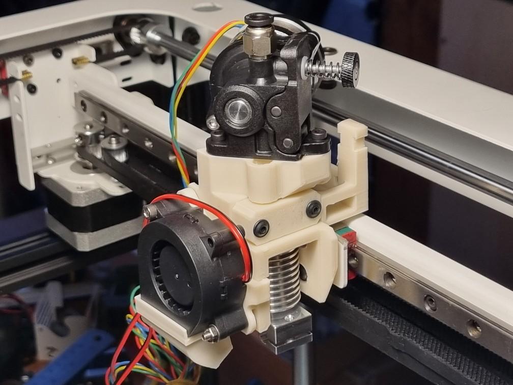

Teste:
Extruder: LDO Orbiter 1.5,

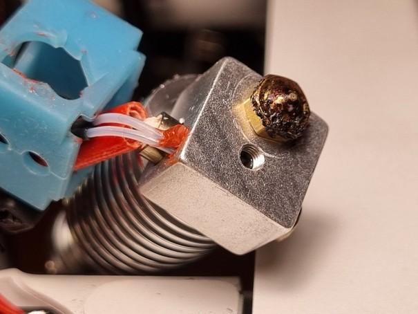

Hotend: v6 fullmetal (Trianglelab radiatore + bimetal), E3D acciaio ugello.

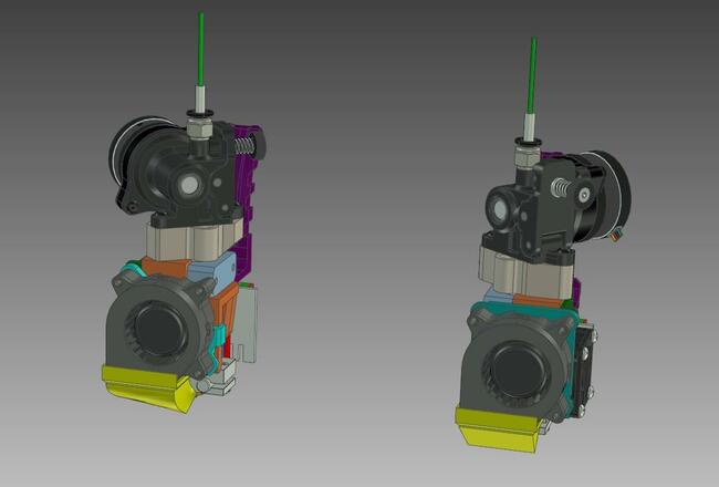

Tutta testa:

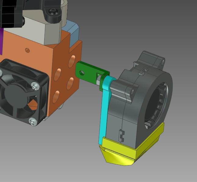

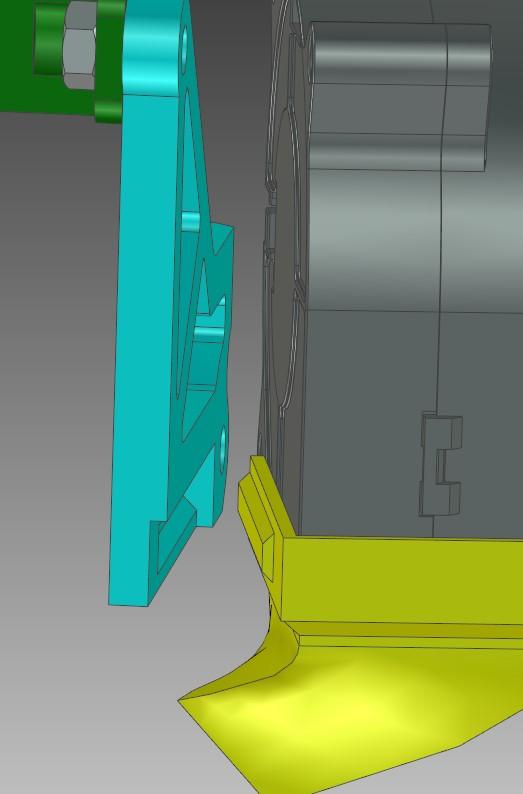

Raffredamento della stampa:
Volevo che fosse facile cambiare di hotend. é tenuto solo da due viti. Dopo tirato fuori:
E questa è hotend:

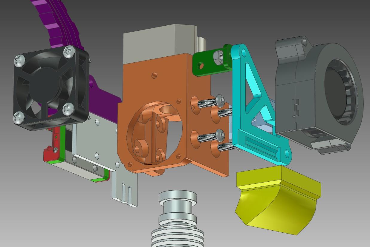

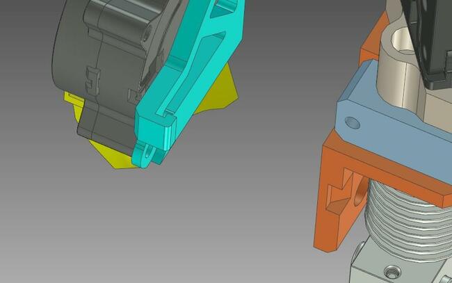

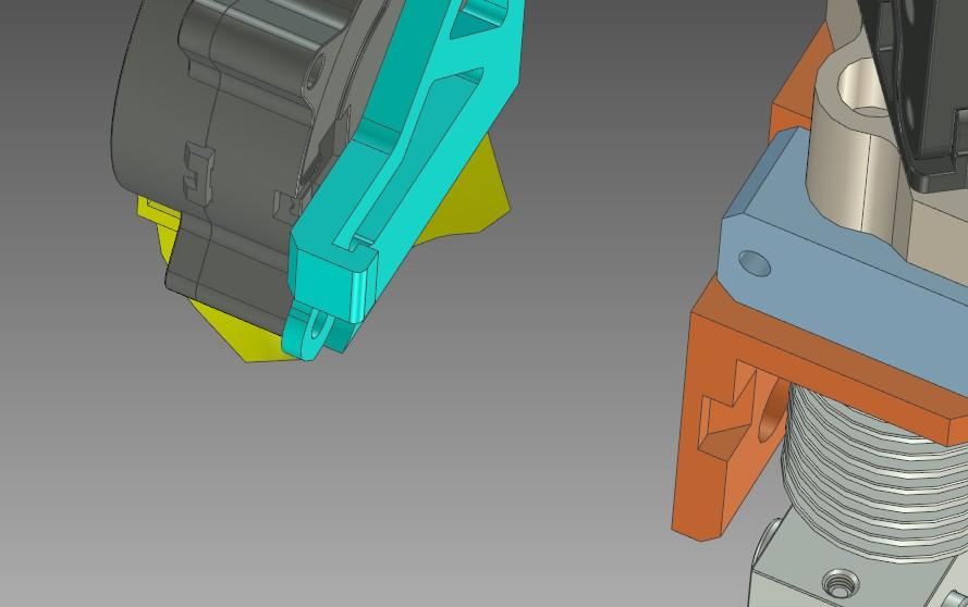

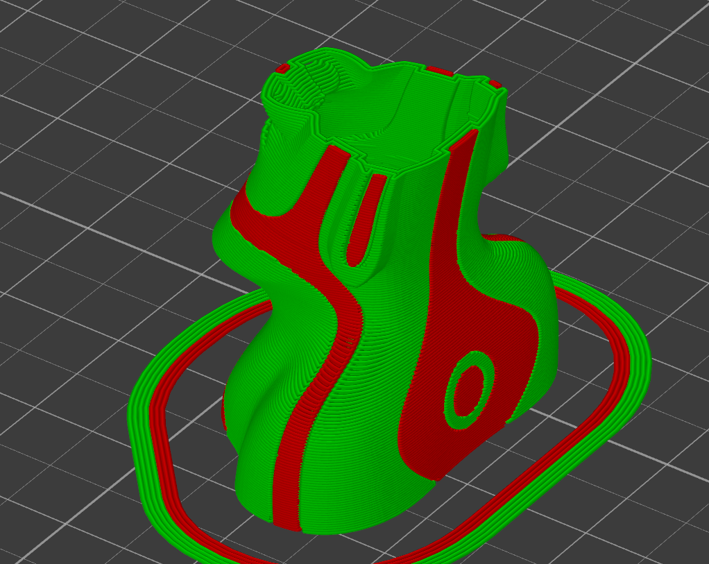

Alcuni screenshot del progetto:
