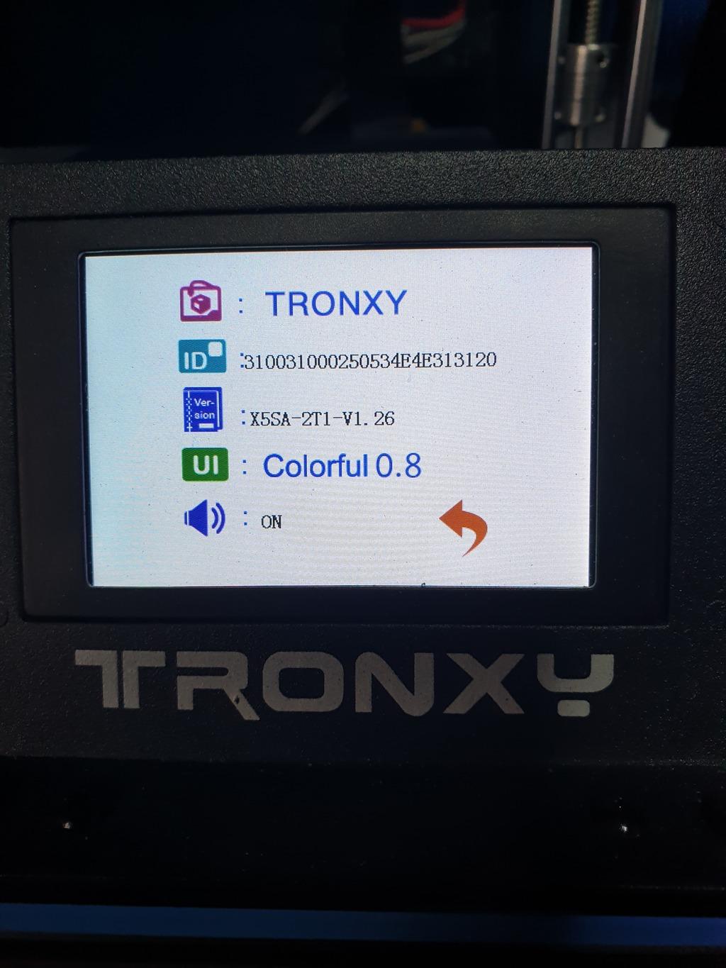

salve a tutti, ormai sono passati parecchi mesi da quando ho comprato la mia tronxy x5sa-2e, usata una volta e scoprendo che sia in livellamento automatico che manuale, non mi tiene i parametri durante la stampa, ho provato anche a correggere lo z offset ma non lo memorizza, sono mesi che cerco su google, gruppi, sito ufficiale una soluzione o il proverbiale firmware ma nulla, l'altro giorno mi hanno dato un link dove scaricare due file per il firmware, peccato che hanno un estensione h al posto di hex e quindi non so come installarlo, ho diverse stampanti una sunlu s8, una jgaurora a5 e un anet a8, tutte funzionanti e con firmware cambiato da me in modo molto semplice, per questo tipo di stampante sembra che non ci siano guide molto chiare, o perlomeno non ne ho trovate, mi servirebbe per cortesia un firmware per questa tronxy x5sa-2e, cosa curiosa è che se clicco su about della stampante mi dice che è una tronxy x5sa-2t1, grazie in anticipo.

quindi mi basterebbe l'ultimo firmware qualsiasi di marlin e poi sostituire in arduino le due schede con estensione h?
quando ho detto che mi hanno passato questi due file con estensione h e non hex è perchè su ultimaker cura quando collego la stampante e clicco su aggiorna firmware da pc mi chiede solamente firmware con estensione hex, ho provato a cercare su google se esisteva un modo per convertire da h a hex ma non ho trovato nulla.
avevo provato a contattare il supporto mesi fa di tronxy e mi avevano risposto che non erano presenti i tecnici e di aspettare.
sto comunque continuando a cercare su google e ho trovato due firmware in formato gcode, da inserire su scheda sd e farla partire come se fosse un file di stampa classico, il problema che quando finisce e dura 3 secondi circa, anche riavviando la macchina il firmware è sempre la stessa versione che era presente prima nonostante dicano che dovrebbe uscire la versione 2.0. la stampante di per se è ottima, molto silenziosa e veloce ma non mi tiene il livellamento del piano di stampa, l'estrusore è sempre più alto rispetto al piatto. proverò a chiedere nuovamente anche al supporto tronxy con la speranza che siano riusciti a ritrovare i tecnici 😉

i file che mi hanno fatto scaricare sono questi Configurazioni/config/esempi/Tronxy/X5SA-2E a bugfix-2.1.x · MarlinFirmware/Configurazioni · GitHub
i firmware gcode li ho presi invece da qui https://www.tronxy3d.com/it/pages/x5sa-series-x5sa-firmware
il sito che mi hai dato l'ho già visto e non va bene perchè il tizio ha compilato il firmware sostituendo il sensore di livellamento ottico con un bltouch e sinceramente vorrei tenere quello che ho già, poi magari mi sbaglio e va bene ugualmente anche con il sensore originale della tronxy non lo so

ok ho ridato un occhiata più approfondita al link e mi sono accorto che si parla di bltouch ma come configurazione opzionale e di questo ne parla in fondo pagina scrivendo le varie righe di comando da aggiungere, quindi per il momento ho scaricato il firmware, reinstallato arduino sul pc e sostituito i due file configuration.h e configuration.adv.h che mi hanno passato, se non vanno bene scaricherò quelli presenti nella guida, ti farò sapere se trovo altre difficoltà oppure se si risolve il problema 😉 per il momento grazie 😉
