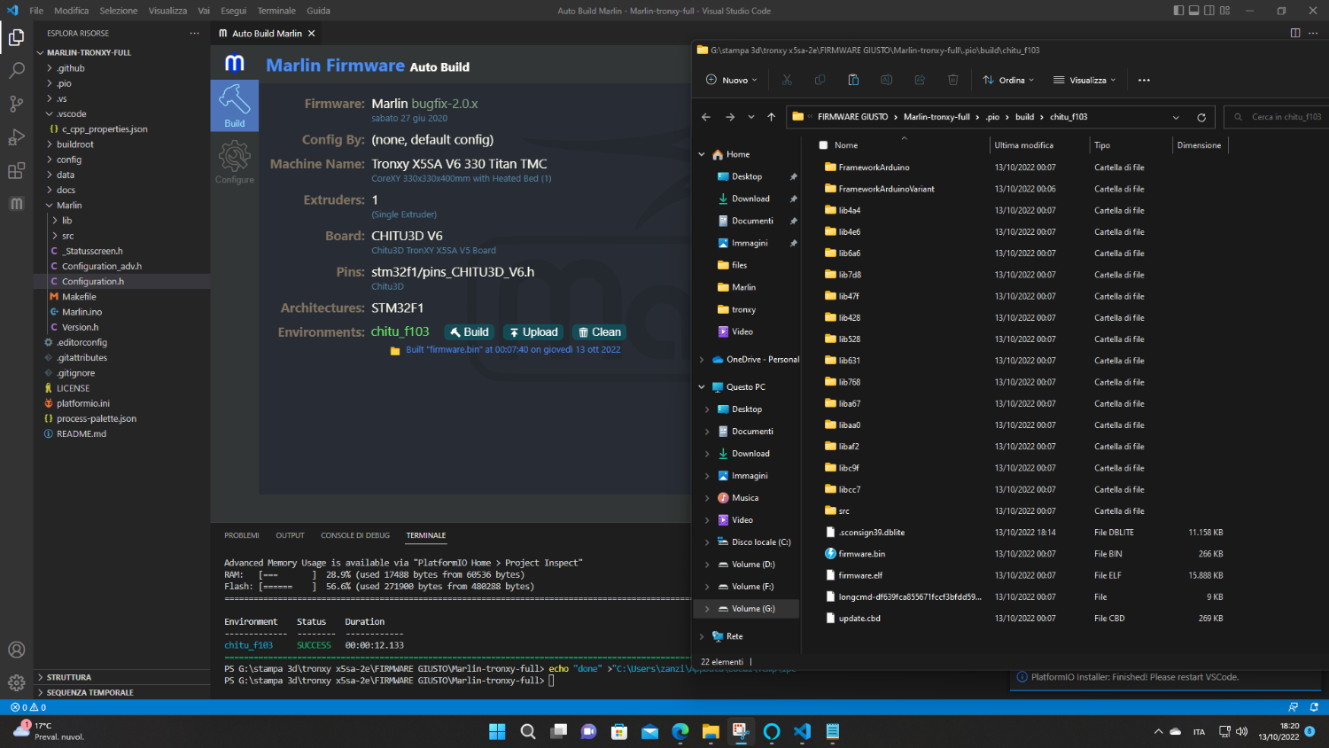

Whitedavil Inviato 12 Ottobre 2022 Inviato 12 Ottobre 2022 No, il fw lo metti tramite sd. Logico, se guardi i video è normale che siano vecchi e la versione di vscode è leggermente diversa. Basta che schiacci il pulsante 'build' in basso sulla barra a sinistra e quando ha finito peschi il file nella cartella .pio e lo metti su sd. Accendi e aspetti finche non parte lo schermo. Se devo essere più specifico, fammi sapere... Ps, devi verificare sulla scheda i driver che monti e selezionare la giusta configurazione. Quella attualmente impostata è per la stampante del mio amico... Cita
Killrob Inviato 12 Ottobre 2022 Inviato 12 Ottobre 2022 2 ore fa, zanzi75 ha scritto: ok grazie, be tanto io il doppio estrusore nemmeno ho intenzione di sfruttarlo, nelle prove che ho fatto fino a pochi mesi fa l'avrò provato per due stampe, il resto ho usato sempre e solo una via, perchè la mia intenzione è sfruttare questa stampante per collegarci la mosaic palette 2 con tanto di raspberry che ho comprato assieme alla stampante, il problema come già detto in precedenza è che io ho un visual studio dove manca sicuramente qualcosa, perchè guardando uno dei video che spiega come inserire il firmware nella motherboard tramite visual studio fa vedere delle icone che io non ho. hai installato il plugin Platformio? Cita
zanzi75 Inviato 13 Ottobre 2022 Autore Inviato 13 Ottobre 2022 12 ore fa, Killrob ha scritto: hai installato il plugin Platformio? grazie si mancava proprio quello, ho installato sia platformio ma nella ricerca di questo plugin ne ho visto un altro che mi ha attirato l'attenzione ed è auto build marlin, ho installato anche questo, ora ho il firmware compilato correttamente, devo solamente rimontare la stampante e aggiornargli il firmware, con la speranza che ora il z offset venga memorizzato come si deve 1 Cita
zanzi75 Inviato 13 Ottobre 2022 Autore Inviato 13 Ottobre 2022 15 ore fa, Whitedavil ha scritto: No, il fw lo metti tramite sd. Logico, se guardi i video è normale che siano vecchi e la versione di vscode è leggermente diversa. Basta che schiacci il pulsante 'build' in basso sulla barra a sinistra e quando ha finito peschi il file nella cartella .pio e lo metti su sd. Accendi e aspetti finche non parte lo schermo. Se devo essere più specifico, fammi sapere... Ps, devi verificare sulla scheda i driver che monti e selezionare la giusta configurazione. Quella attualmente impostata è per la stampante del mio amico... per i driver la vedo dura sono con i dissipatori fissati sopra e non sono mobili, sulla motherboard non c'è alcun riferimento, se tolgo un dissipatore dubito che con la semplice pasta termoconduttiva rimanga fisso al suo posto, unica idea e di poter usare un silicone ad alta temperatura ma non so se vada bene anche per trasferire il calore dal chip al dissipatore. Cita

zanzi75 Inviato 13 Ottobre 2022 Autore Inviato 13 Ottobre 2022 non so cosa sto sbagliando ma una volta che ho compilato il firmware, il programma mi ha scritto procedura terminata con successo, ho cliccato sotto la scritta build per capire dove mi avesse salvato il firmware appena compilato, ho copiato tutto all'interno della micro sd e acceso la stampante, praticamente ha caricato come di consueto ma non ha cambiato proprio nulla, il firmware rimane sempre il suo proprietario, ho notato che nel firmware c'è anche la lingua italiana, cosa che nella stampante c'è le sue due originali inglese e cinese, anche in about ho guardato per vedere se la versione era cambiata, ma è sempre la 1.26 della stampante, ho provato anche a tralasciare le varie directory e file e copiarci solamente il file con estensione .bin, ovviamente anche qui non è cambiato nulla Cita
Killrob Inviato 13 Ottobre 2022 Inviato 13 Ottobre 2022 non è cambiato nulla... ma proprio niente niente? Cita
