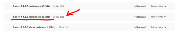

Soluzione Killrob Inviato 6 Ottobre 2022 Soluzione Inviato 6 Ottobre 2022 Il 06/10/2022 at 09:25, Sem93 ha scritto: L'ho recuperato dal sito Creality (Open Source, 32Bit 4.2.2/4.2.7Firmware, Upgraded Part Firmware/Manual) https://www.creality3dofficial.eu/products/official-creality-ender-3-3d-printer Base Expand Tu devi scaricare questo Ender-3 4.2.2 mainboard (32bit) Da questo sito https://www.creality.com/pages/download-ender-3?spm=..page_1934481.products_display_1.1&spm_prev=..page_1934481.header_1.1 Cita

Sem93 Inviato 6 Ottobre 2022 Autore Inviato 6 Ottobre 2022 Il 06/10/2022 at 10:10, Killrob ha scritto: Tu devi scaricare questo Ender-3 4.2.2 mainboard (32bit) Da questo sito https://www.creality.com/pages/download-ender-3?spm=..page_1934481.products_display_1.1&spm_prev=..page_1934481.header_1.1 Expand Ok questa sera provo. Ma lo scarico su SD e poi inserisco la scheda nella stampante, corretto? Cita
Killrob Inviato 6 Ottobre 2022 Inviato 6 Ottobre 2022 Il 06/10/2022 at 11:06, Sem93 ha scritto: Ok questa sera provo. Ma lo scarico su SD e poi inserisco la scheda nella stampante, corretto? Expand Se è, come credo, un file hex allora devi collegare la stampante al pc, far partire Cura e fare l'aggiornamento da li Cita

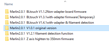

Valerio CAMPANINI Inviato 6 Ottobre 2022 Inviato 6 Ottobre 2022 (aggiornato) il file dovrebbe essere .BIN scaricare e mettere nella SD senza altri files, spegnere la stampante, inserire la SD e riaccendere. Dovrebbe apparire qualche messaggio e via... a stampare 🙂 Modificato 6 Ottobre 2022 da Valerio CAMPANINI Cita
Valerio CAMPANINI Inviato 6 Ottobre 2022 Inviato 6 Ottobre 2022 Il 06/10/2022 at 13:15, Killrob ha scritto: Se è, come credo, un file hex allora devi collegare la stampante al pc, far partire Cura e fare l'aggiornamento da li Expand Purtroppo il WEB fa confusione tra https://www.creality3dofficial.com/ e https://www.creality.com/ il sito originale ha il file .BIN, mentre quello 3dOfficial (non originale) ha il .HEX e spiega come installarlo tramite un video. Cita
Killrob Inviato 6 Ottobre 2022 Inviato 6 Ottobre 2022 Il 06/10/2022 at 15:20, Valerio CAMPANINI ha scritto: Purtroppo il WEB fa confusione tra https://www.creality3dofficial.com/ e https://www.creality.com/ il sito originale ha il file .BIN, mentre quello 3dOfficial (non originale) ha il .HEX e spiega come installarlo tramite un video. Expand mi sbagliavo io, sono file .bin in tutti e 2 i siti Cita
Sem93 Inviato 6 Ottobre 2022 Autore Inviato 6 Ottobre 2022 Finalmente ho risolto!!! Grazie mille dell'aiuto!!! Ho scaricato il file e messo su SD e la stampante ha ripreso a funzionare. Il 06/10/2022 at 15:07, Valerio CAMPANINI ha scritto: il file dovrebbe essere .BIN scaricare e mettere nella SD senza altri files, spegnere la stampante, inserire la SD e riaccendere. Dovrebbe apparire qualche messaggio e via... a stampare 🙂 Expand 1 Cita
