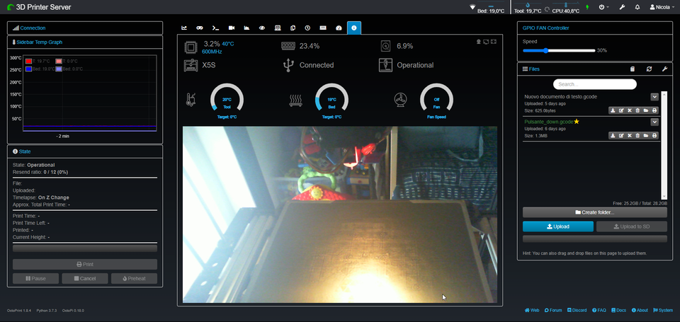

Valerio CAMPANINI Inviato 6 Ottobre 2022 Inviato 6 Ottobre 2022 (aggiornato) Insomma, tanti Octo e tanta confusione. Una discussione aperta su questa (in)utilissima funzione per smanettare al meglio con la nostra stampante.(alcune domande hanno gia' avuto risposta in altre discussioni, vorrei raggrupparle tutte qua, quindi mi scuso in anticipo per le quelle gia' poste in precendenza) Qualche domanda per iniziare e rompere il ghiaccio: Hardware necessario? Da quel che ho capito: Raspberry 3 o superiore con almeno 2GB di RAM Monitor TFT, ma quale? 7", 5", i prezzi variano da 30€ fino a 120€. webcam Ora la domande serie: ho capito che non serve in realta' il monitor, posso lavorare direttamente via wifi usando octoprint. Ovviamente il monitor ti da' la possiblita' per esempio di vedere il disegno 3D prima di lanciare la stampa e da qui Octodash e Octoscreen: differenze? Il monitor deve essere per forza collegato direttamente al raspberry? o posso collegarlo tramite HDMI? Quali plug in sono importanti e quali sono interessanti? Modificato 6 Ottobre 2022 da Valerio CAMPANINI Cita

Whitedavil Inviato 7 Ottobre 2022 Inviato 7 Ottobre 2022 Octopi: base del sistema operativo Octoprint: web server (installabile anche su Windows) Octodash: interfaccia migliorata per la gestione del display collegato al raspberry. Printoid: viaggia per gli affari suoi, necessario plugin da installare in octoprint. Il display è SEMPRE optional. 2 Cita
