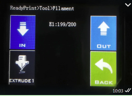

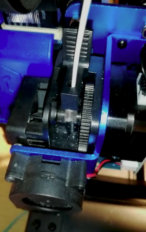

ValerioBI Inviato 6 Ottobre 2022 Inviato 6 Ottobre 2022 Ciao, la mia stampante, in corso di stampa di un oggetto non andava avanti (rimaneva ferma al 1° livello): ho fatto una rapida verifica, e il motorino che fa girare l'ingranaggio dentato che alimenta l'estrusore non fa più il suo dovere, fa solo un rumore sinistro e basta: quale parte dovrei sostituire per ripristinare l'apparato?, grazie PS: E' una mia impressione o la Genius non è molto affidabile?, si rompono pezzi continuamente e non è che io stampi continuamente! Cita

ValerioBI Inviato 6 Ottobre 2022 Autore Inviato 6 Ottobre 2022 (aggiornato) Ecco qui, questo avviene quando scegli il pulsante di caricamento del filamento Modificato 6 Ottobre 2022 da ValerioBI Cita
Killrob Inviato 6 Ottobre 2022 Inviato 6 Ottobre 2022 controlla la puleggia dentata che sta attaccata al motore dell'estrusore, vedi se si è allentata Cita
ValerioBI Inviato 6 Ottobre 2022 Autore Inviato 6 Ottobre 2022 (aggiornato) Killrob, non sembra allentata, la cosa strana è che se esegui la procedura di rimozione (out) del filamente, sembra funzionare tutto correttamente, se invece vai a selezionare (IN) l'ingranaggio sgrana: spingendo manualmente il filamento nel nozzle entra correttamente, si fonde, e comincia ad uscire, quindi non c'è un eventuale impedimento di scorrimento dello stesso 🤬 Modificato 6 Ottobre 2022 da ValerioBI Cita
dziobu Inviato 6 Ottobre 2022 Inviato 6 Ottobre 2022 1. Eta succede sempre o solo dopo un po di lavoro? 2. Hai cambiato qualcosa nel stampante? 3. Steps/mm in configurazione per extruder è corretto? 4. Puoi sposare il motore (extruder) dal menu? Senza filamento (!!!). Funziona in due direzioni o solo in uno? Cita
ValerioBI Inviato 7 Ottobre 2022 Autore Inviato 7 Ottobre 2022 Cita 1. Eta succede sempre o solo dopo un po di lavoro? Expand Praticamente lo ha iniziato a fare in una stampa e adesso lo fa di continuo Cita 2. Hai cambiato qualcosa nel stampante? Expand Niente che possa influire con la meccanica (credo): il sensore della temperature del'header Cita 3. Steps/mm in configurazione per extruder è corretto? Expand Non credo sia quello, e non mi ricordo nemmeno dove si setta (scusa sono un principiante), comunque è sempre andata bene. 4. Puoi sposare il motore (extruder) dal menu? Senza filamento (!!!). Funziona in due direzioni o solo in uno? No, come detto, penso proprio che sia quello il difetto, selezionando "IN" sgrana, e la ruota dentata non trasporta il filamento all'interno, invece selezionando "OUT" tutto funziona perfettamente!, il che mi sembra strano perchè se il motore non funzionasse il problema si dovrebbe presentare in entrambi i i sensi Cita
dziobu Inviato 7 Ottobre 2022 Inviato 7 Ottobre 2022 Puoi smontare il motore e controllare se gira solo (senza extruder?). Puoi provare altro motore? In caso di problemi - controllare il cavo. 1 Cita
