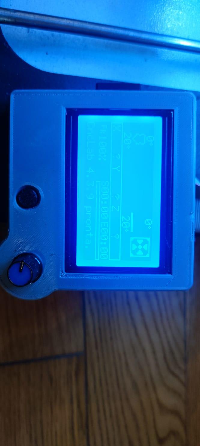

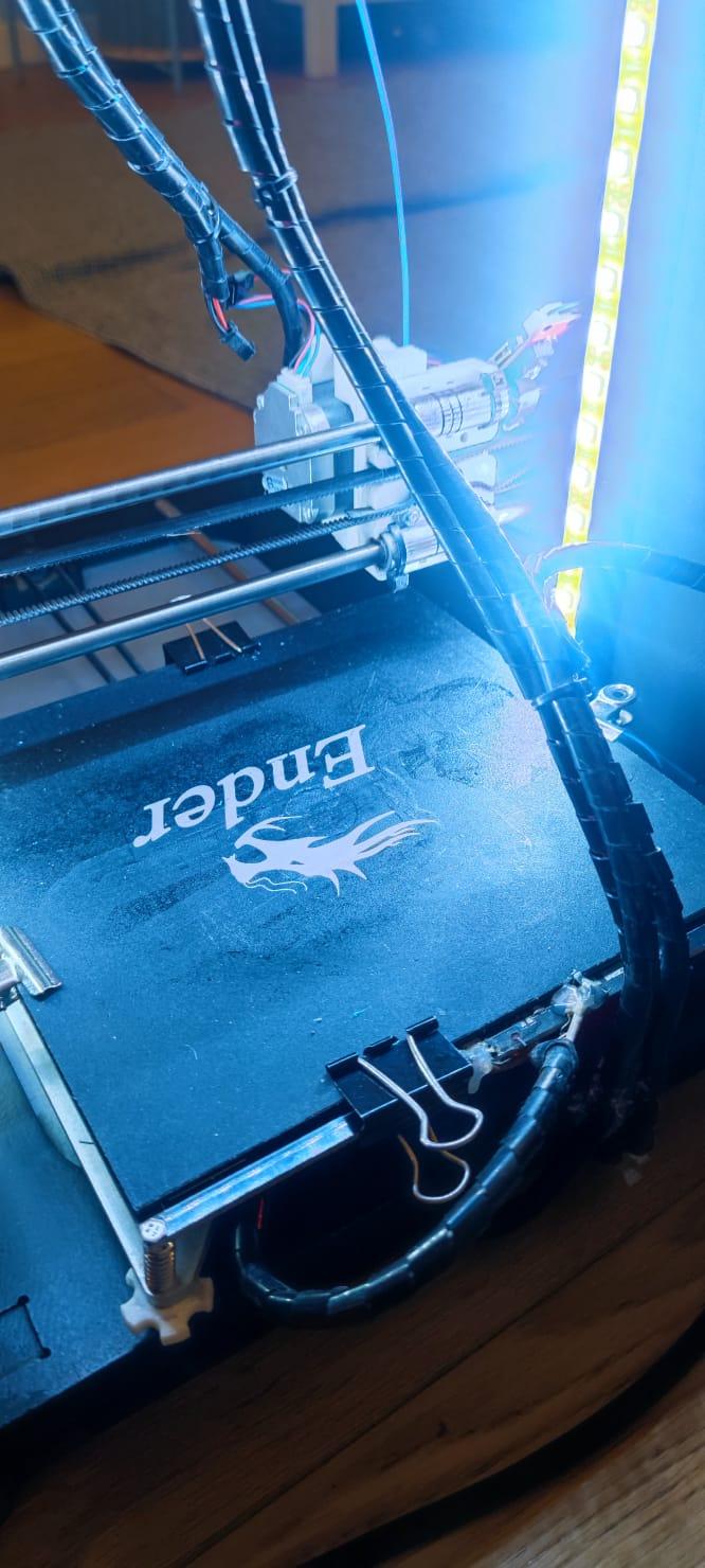

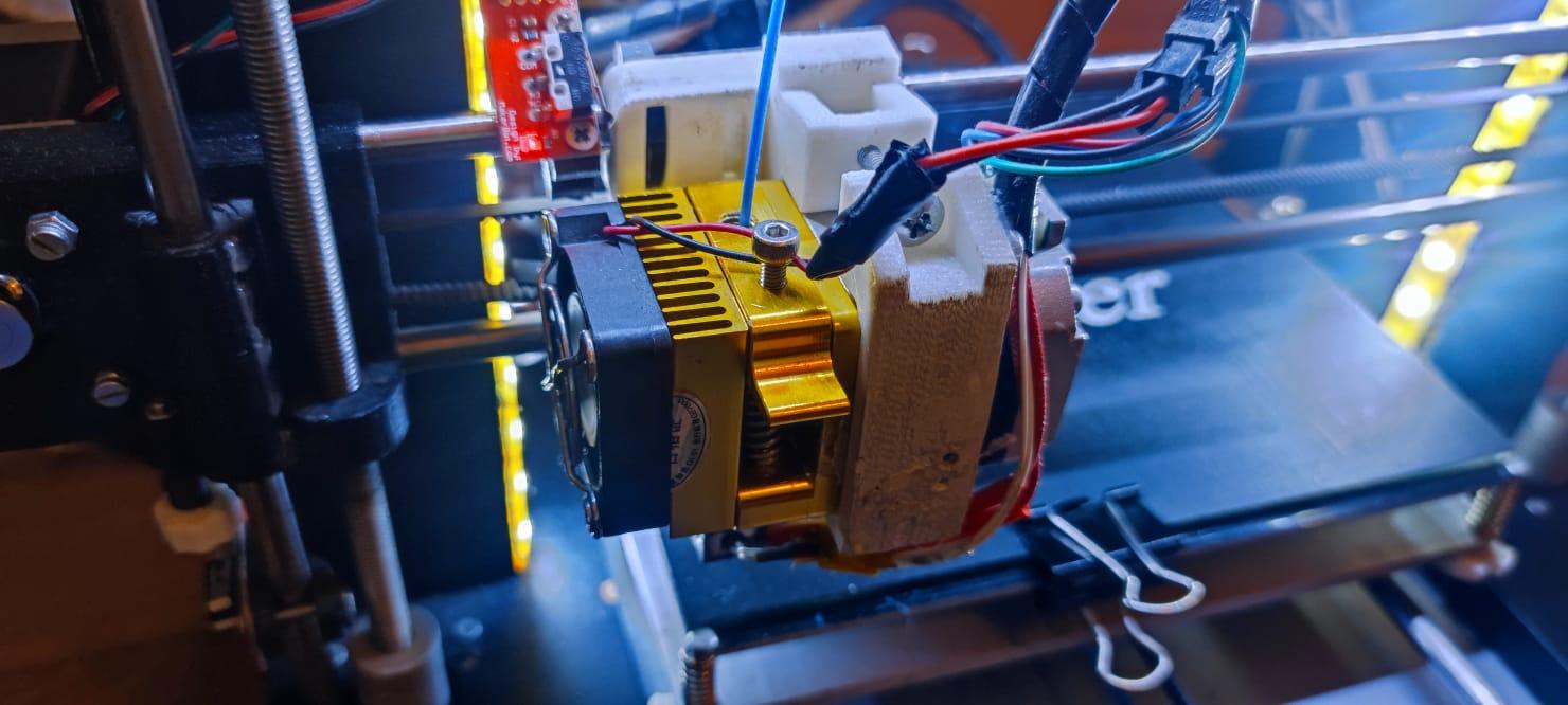

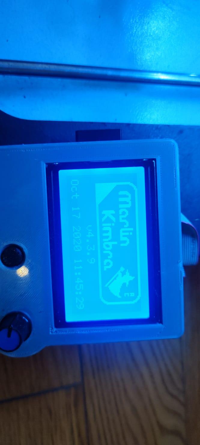

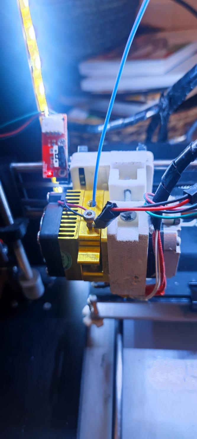

Ciao a tutti, sono neofita della stampa 3d ed avrei bisogno di aiuto per risolvere un problema che mi blocca.
Ho una stampante autocostruita, con firmwaew Marlin, appena acquistata, caricando file con slicing effettuato con Cura , con le stesse impostazioni, quando mando in stampa alcuni file non partono e non so come fare.
Quelli che partono invece la stampa viene alla perfezione.
Qualcuno mi sa aiutare?

non mi da problemi, dicci i parametri di stampa:
tipo di materiale
temperature di nozzle e piatto
altezza layer
numero di top e bottom layer
numero di pareti
velocità di stampa
distanza e velocità di retrazione
e per quelli che non partono e non riesci a caricare puoi effettuare lo slice con Cura e poi postare qui il file gcode generato?

Le impostazioni comunque sono le seguenti:
Tipo materiale pla+
Temperatura nozle 210 e piano 60
Altezza layer 0,1
N top e bottoni layer 8 e 8
N pareti 2
Velocità di stampa 60mm/
Abilitazione alla retrazione SI
adesione piano di stampa Brim.
Riempimento 20% griglia

Si, avevo provato ma nulla, ho risolto oggi, semplicemente caricando su cura il stl che mi stampava, sullo stesso lavoro ho caricato anche il file che non mi stampava, poi ho eliminato la sagoma originale, fatto lo slicing e mi ha stampato tutto correttamente!  Inspiegabile!!
