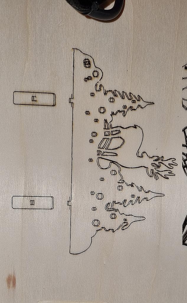

Buonasera a tutti da 2 giorni ho un incisore laser Enjoywood con laser da 10 watt effettivi( in pratica un clone dell Atomstack A 10 pro). Infatti funziona perfettamente l air assist della marca citata e il nido d ape da mettere sotto il pezzo( anche se quest ultimo penso sia universale per tutti gli incisori.) Ieri sono riuscito ad incidere solo tramite cellulare con l app atomstack...mentre con lasergrbl non sono riuscito...stamane sono riuscito a incidere il numero civico di casa mia su compensato da 3mm con lasergbl ed e venuto molto bene. Oggi pomeriggio mi sono accinto a fare dei tagli di sagome e  qui cominciano i dolori. Il taglio avviene già ad una passata con potenza a 100 e velocità 700, ma mi si sdoppiano le linee del disegno, (usato.un BMP) ma non tutte le linee ma i cerchi e quelle semicurve mentre di quelle dritte alcune sono corrette altre no...da cosa può dipendere????forse il tavolino che non é il.massimo (ho notato che il taglio provoca più turbolenza dell' incisione)oppure da altri settaggi anche hardware tipo cinghie e carrucole gommate con relativo bullone? Però le incisioni sono molto definite anche sulle stampe più piccole

facci vedere delle foto del problema che hai
In ogni caso le immagini, bmp o jpg che siano, non sono mai una buona base di partenza per effettuare tagli, LB ha una bella funzione che traccia le immagini, potresti provare con quella se l'immagine è ben definita
salve ragazzi, ho risolto il poblema erano le cinghie laterali cioe quelle che si deve installare l'utente, che erano tirate poco, muovendo a mano il carrello si sentivano come dei salti ogni tanto. Ho verificato con l asse X (spero sia giusto cioè quello premontato dalla casa che porta il laser)e le ho tirate un po di piu . Di conseguenza ho provato il taglio e non fa piu righe doppie...in compenso ,mi accorgo che light burn mi stampa sempre a specchio e non capisco perche....ho verificato con delle scritte, mentre l 'anteprima viene eseguita correttamente, la stampa finale risulta a specchio....come macchina ho scelto GRBL su lightburn e precedentemente installato i driver ch340 tramite l' applicazione laserGRBL , il tutto seguito dal libretto istruzioni del laser...ho provato a stampare da lasergrbl e li la stampa viene corretta. cmq allego l' immagine del primo problea risolto
