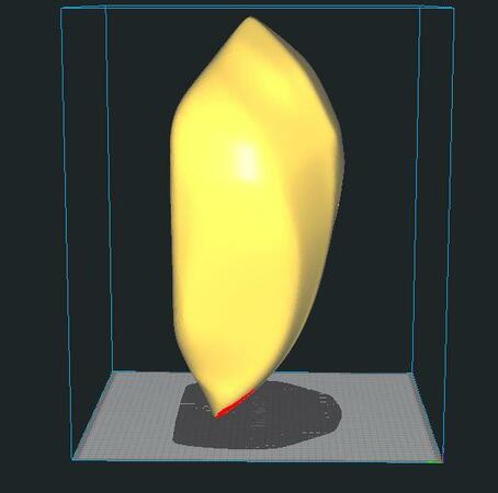

Squarcio Inviato 13 Ottobre 2022 Inviato 13 Ottobre 2022 Buongiorno a tutti, ho un problemino con cura(credo)...sto tentando di fare una stampa un po' grandina(tempo stimato da cura 9 giorni), il sezionamento funziona ma quando provo a visionare l'anteprima al 99% si blocca e si chiude...secondo voi è un problema di cura o di hardware(i3 un po' datato con 8 GB di RAM e scheda video da 2gb)?...qualcuno ha qualche idea per aiutarmi? Grazie Cita
Killrob Inviato 13 Ottobre 2022 Inviato 13 Ottobre 2022 PC poco prestazionale, non ce la fa con soli 2 gb ram di scheda video Salva il file stl e poi caricalo qui https://www.viewstl.com/ Non so però se ti fa vedere una anteprima... 1 Cita
Squarcio Inviato 13 Ottobre 2022 Autore Inviato 13 Ottobre 2022 Ciao, grazie per la risposta...no infatti mi fa vedere l'oggetto in 3d come cura ma non l'anteprima dello slicing...quindi bisogna che risolva con un upgrade hw...secondo te basta una scheda video più performante (una 4gb o maggiore?)...oppure solo con una scheda video non risolvo praticamente nulla?...PS:a me se impiega anche mezz'ora a tirar fuori l'anteprima non mi crea problemi, non è che stampi roba enorme tutti i giorni Cita
Killrob Inviato 13 Ottobre 2022 Inviato 13 Ottobre 2022 dovresti cavartela con una scheda video più performante (certo che anche un aumento di ram schifo non gli farebbe 🙂 ) Cita
Whitedavil Inviato 13 Ottobre 2022 Inviato 13 Ottobre 2022 Ma non credo sia quello il problema... Se non basta la ram video, usa quella del pc, se non basta nemmeno quella swappa su hd. Tutto diventa lento, ma non va in crash. Posta il file stl che vediamo! Cita
Squarcio Inviato 13 Ottobre 2022 Autore Inviato 13 Ottobre 2022 L'upgrade del pc era stato messo in conto da quando l'ho comprato(usato) però se riesco a rimandare tanto meglio!! 🙂 Il file è un pò grandino e non riesco ad allegarlo, lo puoi trovare qui https://drive.google.com/file/d/1Qw2kKfzpubZLn1cwHyQ6ElqHPnFImop_/view?usp=sharing Grazie Cita
Whitedavil Inviato 13 Ottobre 2022 Inviato 13 Ottobre 2022 Io lo proverò con un core2quad 2.8ghz, 7gb di ram ddr2ecc, scheda video da pezzente e simplify3d. Ti faccio sapere! Scusa, ma a che dimensione lo devi stampare? L'oggetto è 40x60cm circa... 😅 Cita
Squarcio Inviato 13 Ottobre 2022 Autore Inviato 13 Ottobre 2022 a quella dimensione, infatti l'ho detto che è un pò grandina!! Cita
Squarcio Inviato 13 Ottobre 2022 Autore Inviato 13 Ottobre 2022 Una Tronxy X5SA-500...bella cicciona Cita
