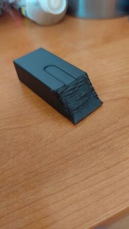

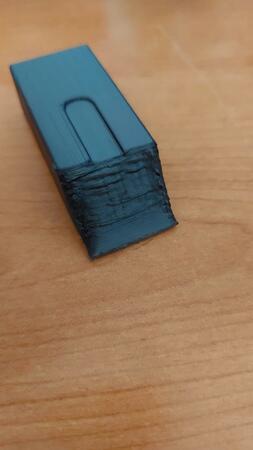

11 minuti fa, FaResNered_ ha scritto:
è quella di cambiare ugello con uno più a punta, ma non ho ancora provato
bah...non vedo correlazione tra la forma dell'ugello e la qualita' di stampa...
20 ore fa, FaResNered_ ha scritto:
Sì, solo su superfici inclinate. Da quello che ho visto online il problema si dovrebbe chiamare "curling outlines" e dicono che una delle possibili soluzioni è quella di cambiare ugello con uno più a punta, ma non ho ancora provato
Secondo me è l'ugello usurato, io proverei a sostituirlo.
hai provato a ruotare il pezzo di 90° se prima stampavi il lato lungo sull'asse x, prova a stamparlo sull'asse y
a volte le ventole non raffreddano il pezzo con lo stesso flusso di aria
