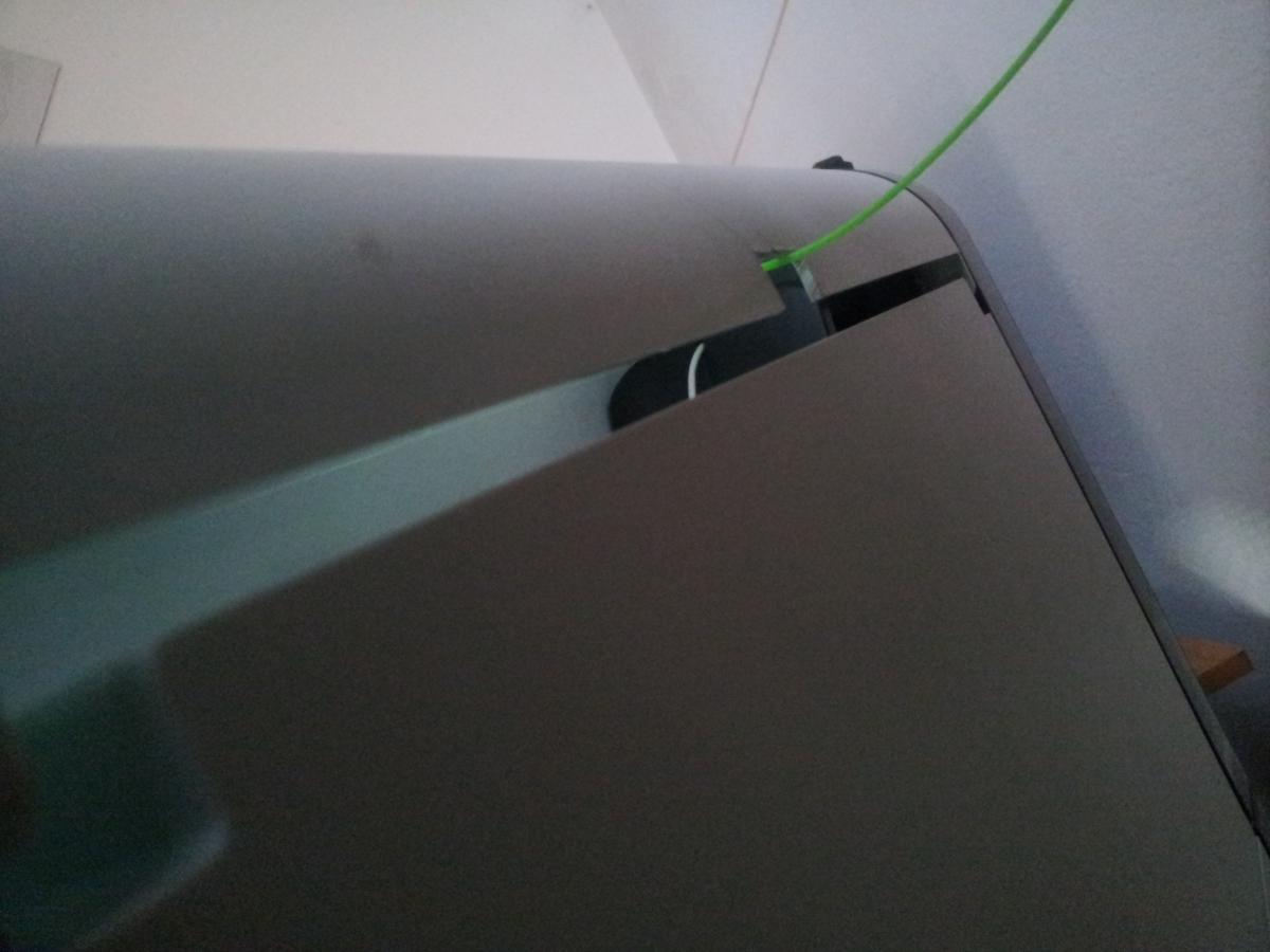

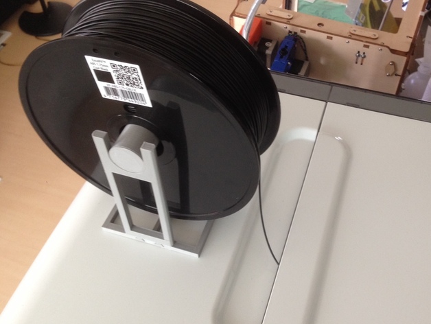

Vi posto il lavoretto artigianale. Si tratta di un supporto in legno e ferro per le bobine di filamento esterno.
Ci stanno comodamente 4 bobine da un kg l'una e le stesse possono ruotare sul perno ed anche il perno può ruotare sulla sua sede, in questo modo le bobine girano molto bene senza bloccarsi.
Qui si vede il piccolo spacco che ho fatto nel posteriore del coperchio per evitare che quando si apre, il filamento possa rimanere schiacciato.
No!
Avere i rotoli dietro è meglio, perchè utilizzi il tubicino di guida ed il filamento non si trascina a destra e sinistra con il rischio che si blocchi e distrugga la stampa. A me è successo, quindi ho preferito fare in questo modo, anche perchè dove l'ho posizionata non ho prblemi di spazio, poi almeno ho montato sopra 4 rotoli e non devo togliere e mettere ogni volta: Pigrizia mia!
Questa è già una soluzione per uno dei problemi che avevo!
Sicuramente tanti dei problemi di stampa erano dovuti al movimento  a destra e sinistra del filamento.
Ci proverò anche io!
