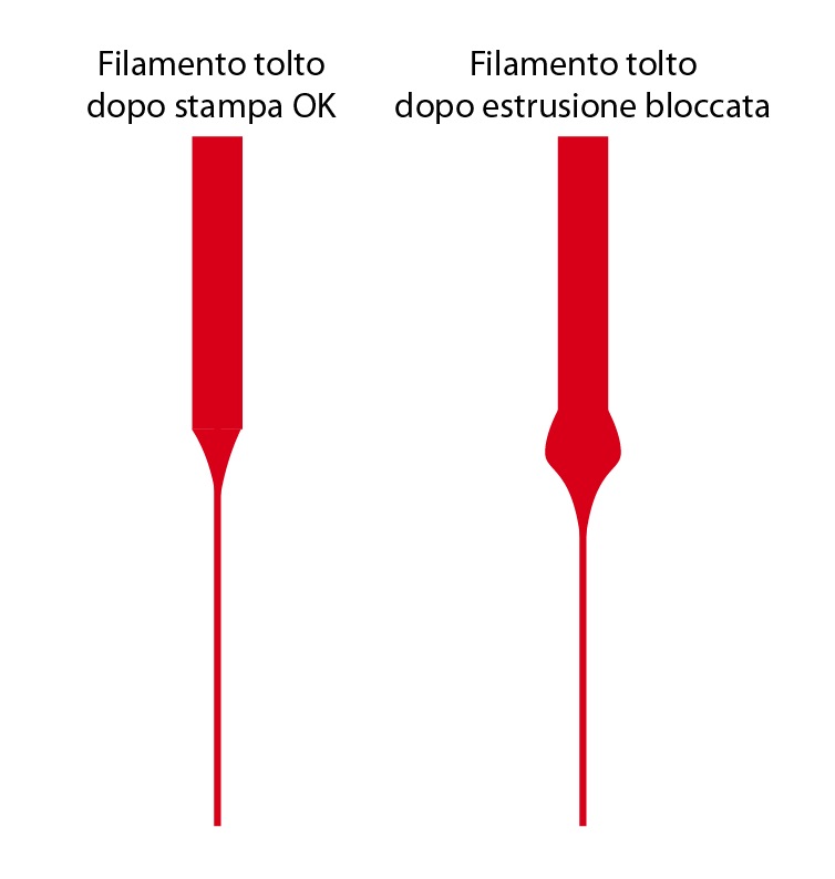

Aleccs75 Inviato 20 Ottobre 2014 Condividi Inviato 20 Ottobre 2014 Zona SUD, San Zeno.Grazie per gli utilissimi consigli. Quindi secondo te non ho bruciato la EEPROM, è solo un errore di scrittura di Arduino (o del listato)?Per quanto riguarda il PLA, ho provato ad aumentare la temperatura, ma il risultato è lo stesso, anzi, il materiale esce (quando esce) con quelle che mi sembrano bollicine.Se riesco a rimettere a posto la cartuccia, provo invece a diminuire la temperatura di estrusione. Secondo me il problema non è tanto il diametro dell'estrusore, ma la svasatura progressiva. Ho notato che il blocco dell'estrusione avviene quasi sempre nel mezzo secondo in cui la testina si sposta da un punto all'altro senza estrudere materiale (e quindi, per quel poco che ne so, il filamento viene leggermente ritirato per non far uscire il materiale fuso).Quando il filamento viene ritirato, si sposta ancora caldo in una zona di diametro leggermente maggiore e lì si raffredda, creando un "gnocco" leggermente piu' grande che blocca poi l'avanzamento. (allego immagine un po' piu' esaustiva rispetto alla spiegazione a parole... Cita Link al commento Condividi su altri siti Altre opzioni di condivisione...
xnotar Inviato 20 Ottobre 2014 Autore Condividi Inviato 20 Ottobre 2014 Si in effetti può essere come dici tu. Quindi prova a dargli una ritrazione un pochino inferiore tramite il software XYZWare moddato che c'è l'opzione per farlo.Il pla poi lo dovresti estrudere a 190 o 200 gradi. Cita Link al commento Condividi su altri siti Altre opzioni di condivisione...
