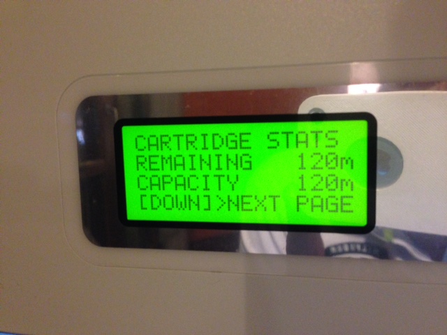

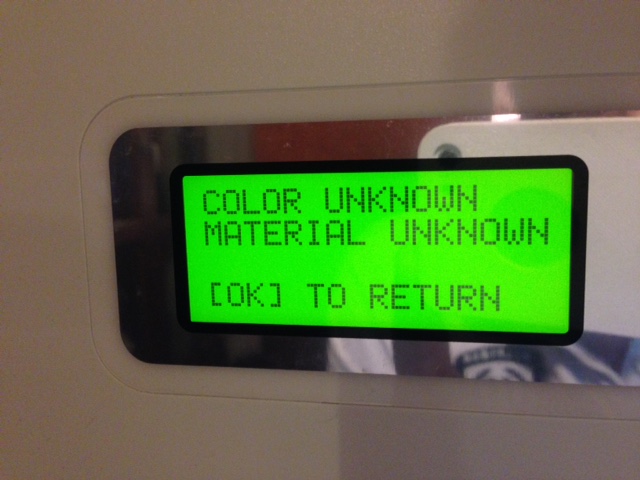

Aleccs75 Inviato 20 Ottobre 2014 Inviato 20 Ottobre 2014 Niente da fare.Queste sono le impietose schermate che mi dà la Da Vinci.Metrature resettate... tipo di materiale e colore UNKNOWN!Sto per arrendermi Cita

Aleccs75 Inviato 21 Ottobre 2014 Inviato 21 Ottobre 2014 Comunque non trovo proprio dove lo sketch va a scrivere i dati che mi mancano...Vedo che scrive TOTAL LENGHT e NEW LENGHT con gli stessi valori, HEADTEMP, BEDTEMP e SERIAL NUMBER.Non lo vedo scrivere altro... Cita
xnotar Inviato 21 Ottobre 2014 Autore Inviato 21 Ottobre 2014 Non toccare quei valori, lo sketch è già impostato per visualizzare ABS WHITE. Tu devi solo i valori relativi alle temperature ed eventualmente la metratura che tra l'altro funzionano correttamente sono i 120 e 240mtTrovi i miei contatti in "contatti" sul mio sito. Cita
xnotar Inviato 23 Ottobre 2014 Autore Inviato 23 Ottobre 2014 Ciao @Aleccs75Ieri ho dimenticato di fare una prova.Prova tu a acasa a caricare uno sketch che non ha nulla a che fare con la stampante (ne trovi tanti in rete) ad esempio uno piùttosto lungo. In questo modo forse la eeprom si sovrascrive, poi ricarichi quello della cartridge e vedi se si è scritto correttamente. Tanto non hai nulla da perdere su quella eeprom, altrimenti se ne acquista una a pochi centesimi e la saldiamo sostituendo quella attuale. Cita
Aleccs75 Inviato 23 Ottobre 2014 Inviato 23 Ottobre 2014 Il 23/10/2014 at 17:44, xnotar ha scritto: Ciao @Aleccs75 Ieri ho dimenticato di fare una prova. Prova tu a acasa a caricare uno sketch che non ha nulla a che fare con la stampante (ne trovi tanti in rete) ad esempio uno piùttosto lungo. In questo modo forse la eeprom si sovrascrive, poi ricarichi quello della cartridge e vedi se si è scritto correttamente. Tanto non hai nulla da perdere su quella eeprom, altrimenti se ne acquista una a pochi centesimi e la saldiamo sostituendo quella attuale. Non mi chiedere come caspita ho fatto! Ho modificato lo sketch... e... MI VISUALIZZAVA ABS-WHITE!!! Però non stampava lo stesso. Mancava il codice e la data di scadenza. Sono tutti dati che ha perso non so come. Il problema è che lo sketch legge i dati della EEPROM e li riscrive, modificandone alcuni (lunghezza e filamento rimanente), ma dal momento che dalla EEPROM sono spariti i dati relativi a materiale, colore, codice, data di scadenza, non li andava nemmeno a riscrivere. Sono riuscito a trovare dove andare a scriverli, e dopo un po' di bestemmie perché mi rilevava "BAD CARTRIDGE - USE ORIGINAL CARTRIDGE", dopo un po' è andata. Ora sto finalmente facendo le prove con il PLA a 180° e sta funzionando. Non so nemmeno io come, visto che non ho mai programmato un'arduino... 1 Cita
