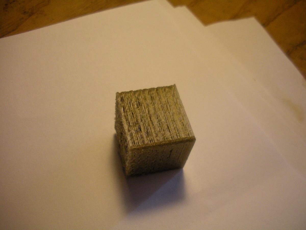

markfan Inviato 31 Agosto 2014 Autore Condividi Inviato 31 Agosto 2014 vi posto la foto del cubetto di prova, 2 cm di lato.le dimensioni sono abbastanza rispettate, pochi decimi di differenza.ho un ugello da 0,4 ma ho messo le alzate a 0,3.Ho anche aumentato il riscaldamento a 190 gradi, è PLA.Vi sembra corretto: non ho esperienze con cui poter fare un riferimento. Cita Link al commento Condividi su altri siti Altre opzioni di condivisione...
Ospite Inviato 31 Agosto 2014 Condividi Inviato 31 Agosto 2014 sembra che il materiale estruso sia poco, probabilmente devi settare un valore corretto degli step/mm dell'estrusore! per farlo devi togliere l'hotend e misurare il flo effettivamente estruso, poi ti trovo la discussione nel quale ho spiegato il procedimento nel dettaglio Cita Link al commento Condividi su altri siti Altre opzioni di condivisione...
markfan Inviato 31 Agosto 2014 Autore Condividi Inviato 31 Agosto 2014 lo pensavo anch'io, se la discussione è su questo forum provo a cercarla Cita Link al commento Condividi su altri siti Altre opzioni di condivisione...
