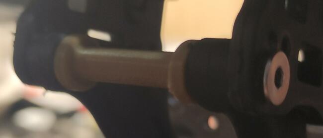

Aniopali Inviato 18 Ottobre 2022 Inviato 18 Ottobre 2022 Buonasera, siccome alla macchina RC di un mio amico si sono rotto dei supporti dell'alettone che tengono insieme due pezzi su cui, appunto, si appoggia l'alettone vorrei stamparglieli in 3D però c'è un problema (anche più di uno): questi supporti dovrebbero avere anche una certa flessibilità e resistenza in quanto sono soggetti a urti. Il componente in questione ve lo faccio vedere nell'immagine in allegato e aggiungo che: ovviamente, questi pezzi hanno una filettatura interna che permette di ancorarli ai due pezzi laterali... potrei anche evitare la filettatura e ficcarci dentro una vite lunga con un dado finale. Quindi, passando alla domanda: quale materiale potrebbe essere più adatto? Il PLA mi sembra molto rigido e, sinceramente, non so cos'altro potrebbe stampare la mia: Longer LK4 Pro. Grazie. Cita

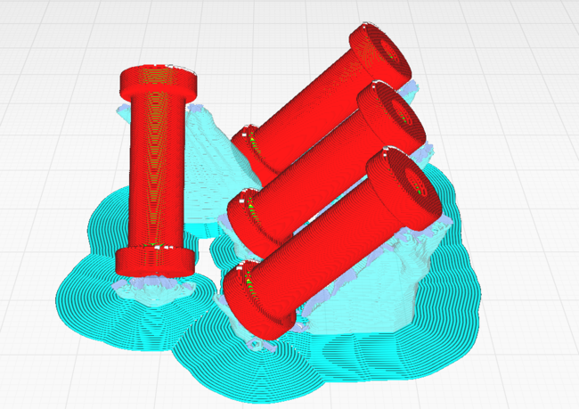

Killrob Inviato 18 Ottobre 2022 Inviato 18 Ottobre 2022 allora... il PLA è resistente e flessibile ma non a quel tipo di urti, l'ASA è resistente ma non flessibile... tanto per capirci meglio il PLA si piega e poi si spezza, l'ASA non si piega, si spezza subito (certo usando pinze ed una considerevole forza), io ti consiglierei il PETG che è una buona via di mezzo. Il pezzo in foto,visto che è una colonnina, eviterei di stamparlo in verticale meglio in orizzontale con i supporti. 1 Cita
Aniopali Inviato 18 Ottobre 2022 Autore Inviato 18 Ottobre 2022 Adesso, Killrob ha scritto: allora... il PLA è resistente e flessibile ma non a quel tipo di urti, l'ASA è resistente ma non flessibile... tanto per capirci meglio il PLA si piega e poi si spezza, l'ASA non si piega, si spezza subito (certo usando pinze ed una considerevole forza), io ti consiglierei il PETG che è una buona via di mezzo. Il pezzo in foto,visto che è una colonnina, eviterei di stamparlo in verticale meglio in orizzontale con i supporti. Per il verso di stampa avevo pensato persino di metterlo in diagonale con supporti. Per il PLA ho provato a fare qualche test di mio e si, è leggermente flessibile però davvero poco per il pezzo che dovrei stampare e quindi il rischio che si spezzi facilmente: c'è. Cita
