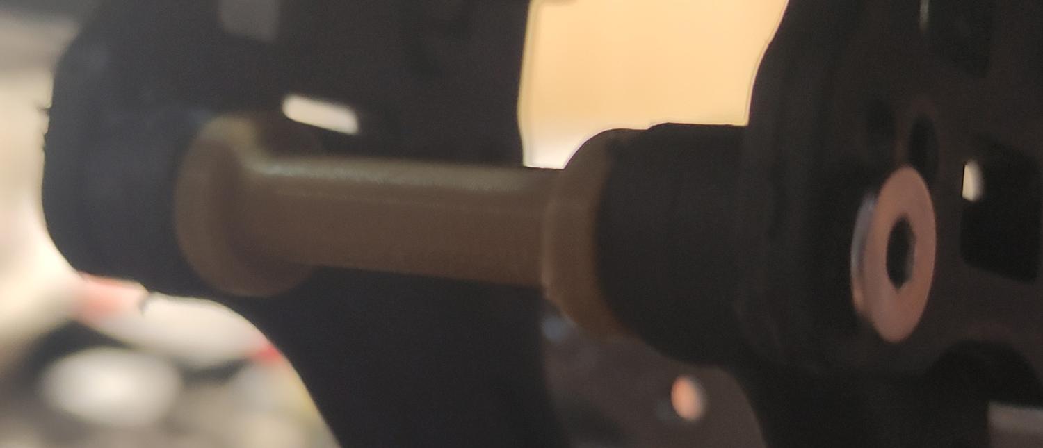

Aniopali Inviato 21 Ottobre 2022 Autore Inviato 21 Ottobre 2022 Ho stampato i primi pezzi in PLA+ della Sunlu. Li testerò e vedrò come si comportano nei ribaltamenti prima di provare altri settings e/o materiali. Questi primi pezzi li ho stampati con infill 100% e con filettatura m4 all'interno che funziona molto bene per ora. 3 Cita

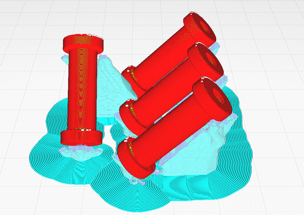

Aniopali Inviato 23 Ottobre 2022 Autore Inviato 23 Ottobre 2022 (aggiornato) Stampando in verticale (bypassando anche il consiglio di @Killrob per testare) i pezzi si rompono tutti nello stesso punto... ovvero: circa 5mm dopo la testa. Non so il motivo preciso perché proprio in quel punto sicuramente è molto migliorabile la stampa. La mia idea rimane quello di stamparlo in diagonale per evitare punti deboli da forze verticali e orizzontali ma probabilmente c'è dell'altro. P.S: Con infill 100% il pezzo è molto rigido forse potrei svuotarlo un po' però non saprei. Modificato 23 Ottobre 2022 da Aniopali Cita
Alessandro Tassinari Inviato 23 Ottobre 2022 Inviato 23 Ottobre 2022 1 ora fa, Aniopali ha scritto: La mia idea rimane quello di stamparlo in diagonale É indubbio che il pezzo non debba essere sollecitato in modo tangenziale rispetto la direzione dei layer, quindi una stampa a 45 gradi aiuta a smaltirle 1 Cita
Cubo Inviato 23 Ottobre 2022 Inviato 23 Ottobre 2022 2 ore fa, Aniopali ha scritto: circa 5mm dopo la testa Forse è la frontiera alla quale inizia il foro filettato. Comunque così a prima vista, potresti anche fare quel pezzo tutto cavo e farci passare un bullone da parte a parte 🤔 Cita
Aniopali Inviato 23 Ottobre 2022 Autore Inviato 23 Ottobre 2022 1 minuto fa, Cubo ha scritto: Forse è la frontiera alla quale inizia il foro filettato. Comunque così a prima vista, potresti anche fare quel pezzo tutto cavo e farci passare un bullone da parte a parte 🤔 Yes, è tutto cavo e filettato solo che ora sta con due viti separate. Provo a stamparli anche ruotati di 45° e vedere come si comportano. Cita
Aniopali Inviato 24 Ottobre 2022 Autore Inviato 24 Ottobre 2022 Per il materiale mi sto informando ancora ma probabilmente una bobina di PETG me la prendo. Per ora testo ruotando di 45° e modificando un po' il modello 3d. 1 Cita
