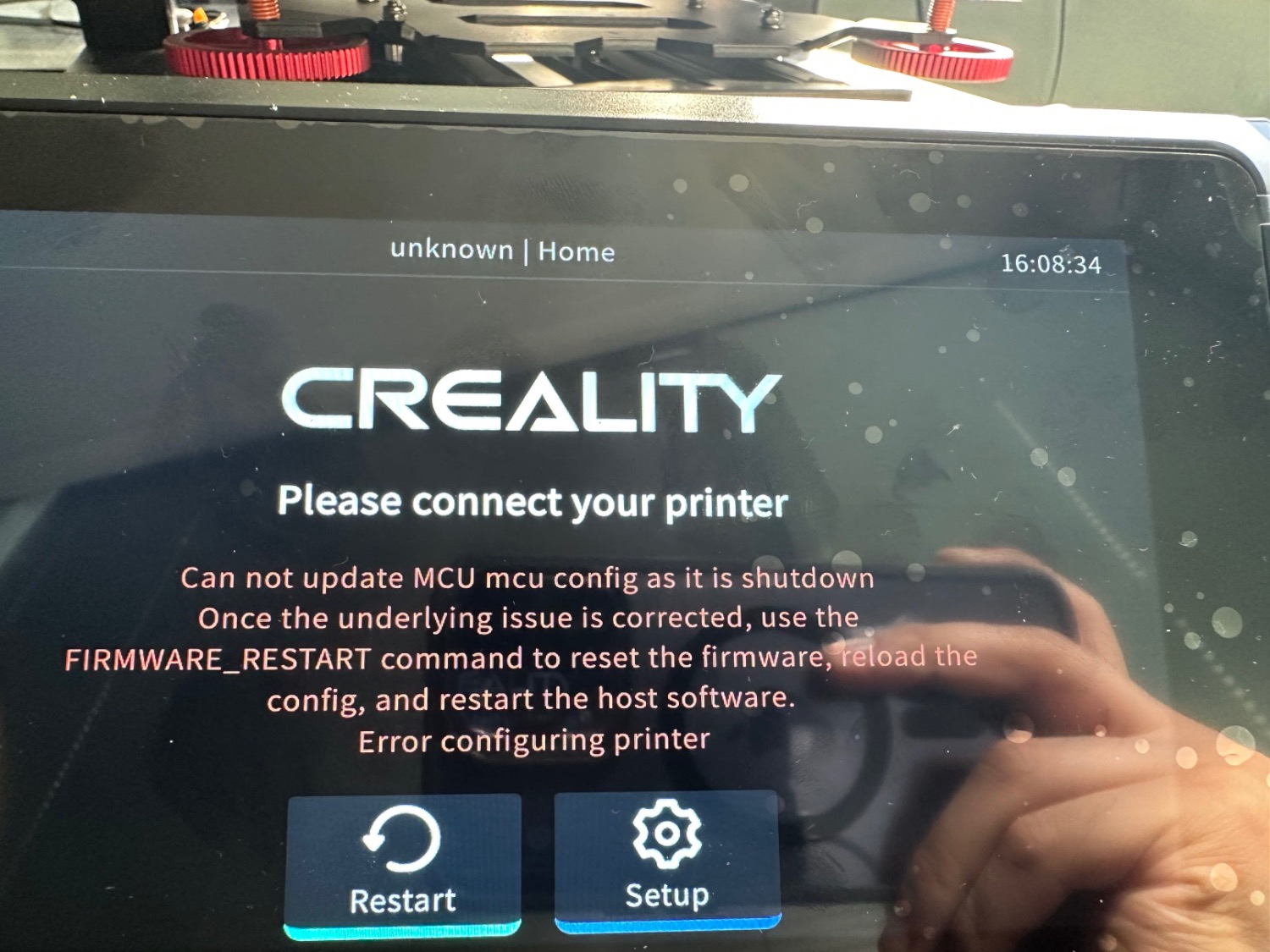

Sici Inviato 18 Ottobre 2022 Condividi Inviato 18 Ottobre 2022 (aggiornato) Ciao a tutti, volevo chiedere il vostro aiuto per una questione tecnica, praticamente ho acquistato un Creality Sonic Pad da abbinare alla CR 10 Smart Pro il problema é che per abbinare i due hardware devo flashare il firmware della stampante per metterci Klipper, e che ci vorrà mai penso io 🤔… Rispolvero Linux, ci scarico Klipper e tutto il resto, apro il terminale, arrivo al punto dove digito il fatidico comando “make menuconfig”, imposto i seguenti parametri: Controller STM32; Modello Processore STM32F103; Bootloader offset 64 KiB; Clock 8 MHz; Comunicazione USART1 su PA10 / PA9; Baud rate default; No custom step pulse duration; GPIO pins allo startup PA0. (ditemi che sono giusti!) Salvo, compilo il firmware “klipper.bin”, lo sposto sulla sd, la inserisco nella stampante e provo a installarlo come un normale firmware, quindi tenendo premuto il tasto accensione fino a quando non finisce ed é qui che nasce il problema, la procedura non finisce e la stampante va in brick (si sblocca se flasho il firmware originale)! Leggendo in giro sembra normale che il display resti bloccato dopo aver messo Klipper ma comunque il Sonic Pad non riconosce la stampante perché mi restituisce l’errore in foto Questo invece é il file “printer.cfg” per la CR 10 Smart Pro da usare sul Sonic Pad: https://github.com/Klipper3d/klipper/blob/master/config/printer-creality-cr10-smart-pro-2022.cfg Modificato 18 Ottobre 2022 da Sici Aggiunta link Cita Link al commento Condividi su altri siti Altre opzioni di condivisione...

Sici Inviato 19 Ottobre 2022 Autore Condividi Inviato 19 Ottobre 2022 Ma no quelli non sono comandi, sono le specifiche del controller della scheda madre della stampante, comunque ho scoperto un paio di cose bazzicando anche su forum inglesi e su Reddit, in pratica sul Sonic Pad non bisogna toccare nulla in quanto monta già Klipper di conseguenza l’unica sfida e montare Klipper sulla stampante inoltre ho scoperto che una volta flashato il firmware il display originale non funzionerà più in quanto non compatibile con Klipper domani quando ritorno in ufficio faccio ulteriori test e se riesco nell’impresa posterò tutti i passaggi in caso qualcuno incappi nello stesso problema… 🤞 1 Cita Link al commento Condividi su altri siti Altre opzioni di condivisione...

Sici Inviato 1 Novembre 2022 Autore Condividi Inviato 1 Novembre 2022 37 minuti fa, Killrob ha scritto: ma si sicuro? io sul sito di creality vedo che non si deve installare nulla sulla stampante... tant'è che se usi un raspberry con octoprint per controllare la stampante mica devi installare klipper o octoprint sull stampante medesima... Confermo, in pratica per far funzionare il Sonic pad con la CR 10 Smart Pro va flashato anche il firmware della stampante con Klipper, alla fine sono riuscito a far funzionare tutto flashando la stampante con l’ultima versione di Klipper e facendo alcune modifiche al file printer.cfg da usare nel Sonic Pad. Cita Link al commento Condividi su altri siti Altre opzioni di condivisione...
