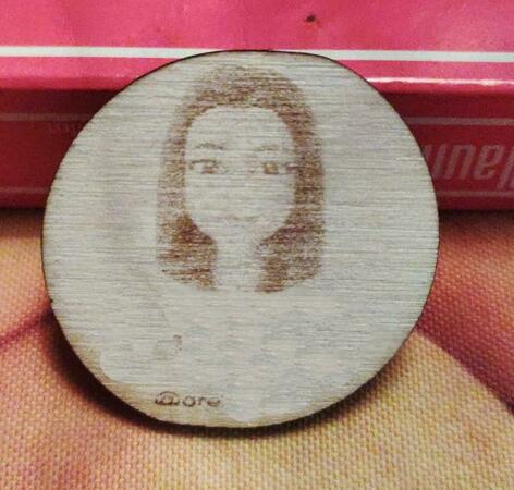

flavcar Inviato 20 Ottobre 2022 Condividi Inviato 20 Ottobre 2022 Ciao a tutti, ho appena acquistato un incisore Flying Bear Laserman e ho iniziato le prime prove. Apparentemente va tutto bene se non fosse che mi sono accorto che i cerchi non sono cerchi ma sono "deformati" come se l'asse X non si muovesse bene. Magari sbaglio e il problema è in qualche settaggio manuale. Le cinghie mi sembrano tese al punto giusto. Ho notato però che nel far scorrere l'asse X ogni 7 cm circa c'è come un piccolo gradino dove il movimento si impunta leggermente. Notate anche come la @ in basso risulti schiacciata. Accetto consigli su come poter risolvere. Grazie Cita Link al commento Condividi su altri siti Altre opzioni di condivisione...

flavcar Inviato 21 Ottobre 2022 Autore Condividi Inviato 21 Ottobre 2022 Aggiornamento... ieri sera ho provato a regolare le 2 cinghie dell'asse X e sono riuscito a risolvere quasi completamente il problema. Ora un cerchio di 50mm ha una ellitticità di meno di mezzo mm. Chiaramente nelle istruzioni di montaggio ti dicono di mettere le cinghie e fissare... PUNTO Comunque il software è Lightburn e la velocità delle scritte 100mm/s e il cerchio da tagliare 10mm/s. Non so cosa altro fare, mi sarei aspettato di tutto ma non un problema del genere. Grazie delle risposte. Cita Link al commento Condividi su altri siti Altre opzioni di condivisione...
Killrob Inviato 21 Ottobre 2022 Condividi Inviato 21 Ottobre 2022 Non ho idea di come è fatto il tuo laser, la testa come si muove? Su ruote? P. S. Per i laser a diodo meglio usare la velocità espressa in mm minuto 10mm/s vuol dire che stai cercando di tagliare a 600mm/min, decisamente una esagerazione, io taglio, con il mio 10W, a 300mm/min Anche l'incisione a 6000mm/min è decisamente troppo alta io incido a 2500 Cita Link al commento Condividi su altri siti Altre opzioni di condivisione...

flavcar Inviato 21 Ottobre 2022 Autore Condividi Inviato 21 Ottobre 2022 2 ore fa, Killrob ha scritto: Non ho idea di come è fatto il tuo laser, la testa come si muove? Su ruote? P. S. Per i laser a diodo meglio usare la velocità espressa in mm minuto 10mm/s vuol dire che stai cercando di tagliare a 600mm/min, decisamente una esagerazione, io taglio, con il mio 10W, a 300mm/min Anche l'incisione a 6000mm/min è decisamente troppo alta io incido a 2500 Ho modificato i valori in mm/min e adeguati secondo il tuo consiglio. Dimenticavo, la testa si muovono su ruote. Cita Link al commento Condividi su altri siti Altre opzioni di condivisione...
