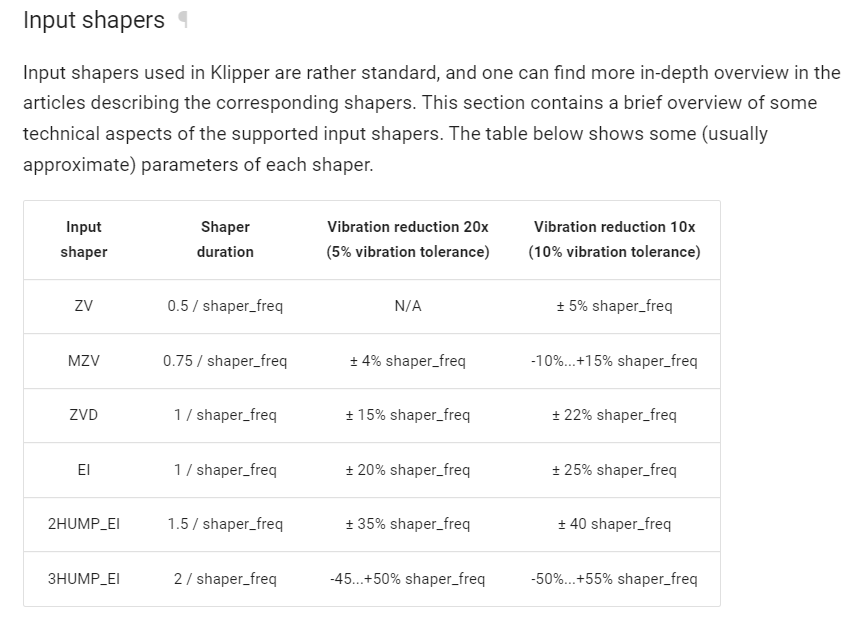

muffo Inviato 24 Ottobre 2022 Inviato 24 Ottobre 2022 Sulla Voron che gira on klipper vorrei montare un accelerometro, qualcuno ha qualche guida adatta a un impedito come me da considerare?? Non tanto per l'installazione e il collegamento ma sopratutto per quello che riguarda la programmazione e il settaggio. Grazie Cita
Killrob Inviato 24 Ottobre 2022 Inviato 24 Ottobre 2022 Sei troppo avanti... a che ti serve un accelerometro? Cita
muffo Inviato 24 Ottobre 2022 Autore Inviato 24 Ottobre 2022 Per eliminare le risonanze causate dagli alti valori di accelerazione. 10 euro e passa la paura, solo che il setting mi sembra un bel casino. Cita
FoNzY Inviato 24 Ottobre 2022 Inviato 24 Ottobre 2022 (aggiornato) 2 ore fa, muffo ha scritto: Per eliminare le risonanze causate dagli alti valori di accelerazione. 10 euro e passa la paura, solo che il setting mi sembra un bel casino. e come le elimini le "risonanze"? l'accelerometro misura appunto le accelerazione e se vegliamo anche la risonanze ma poi come fa a sopprimerle...mi vado a fare una cultura su google a riguardo Modificato 24 Ottobre 2022 da FoNzY Cita
muffo Inviato 24 Ottobre 2022 Autore Inviato 24 Ottobre 2022 10 minuti fa, FoNzY ha scritto: e come le elimini le "risonanze"? l'accelerometro misura appunto le accelerazione e se vegliamo anche la risonanze ma poi come fa a sopprimerle...mi vado a fare una cultura su google a riguardo https://www.klipper3d.org/Measuring_Resonances.html Leggi qui Cita
FoNzY Inviato 24 Ottobre 2022 Inviato 24 Ottobre 2022 (aggiornato) 23 minuti fa, muffo ha scritto: https://www.klipper3d.org/Measuring_Resonances.html Leggi qui ho guardato un po' in giro prima che tu rispondessi (adesso guardo anche li comunque) non capivo come l'accelerometro potesse essere parte attiva del processo, ed infatti non lo è se ho capito bene... hai due opzioni: la prima è che usando l'accelerometro fai creare alla stampante un profilo ideale per ridurre le risonanze misurate la seconda e che non compri l'accelerometro ed imposti uno dei profili gia' pronti secondo me la seconda opzione è la migliore strada perche': l'algoritmo con il quale sia auto regola potrebbe non essere cosi buono. risparmi i 25euro dell'accelerometro che comunque usi solo 1 volta. eviti di aggiungere al firmware la configurazione dell'accelerometro io proverei prima la seconda strada comunque e se i risultati non sono soddisfacenti proverei con l'acc praticamente la soluzione piu' semplice e veloce è cambiare i valori alla fine del file .cfg di klipper con uno di questi: dove l'ultimo è il piu' aggressivo ed il primo il meno aggressivo... Modificato 24 Ottobre 2022 da FoNzY 1 Cita
muffo Inviato 24 Ottobre 2022 Autore Inviato 24 Ottobre 2022 21 minuti fa, FoNzY ha scritto: ho guardato un po' in giro prima che tu rispondessi (adesso guardo anche li comunque) non capivo come l'accelerometro potesse essere parte attiva del processo, ed infatti non lo è se ho capito bene... hai due opzioni: la prima è che usando l'accelerometro fai creare alla stampante un profilo ideale per ridurre le risonanze misurate la seconda e che non compri l'accelerometro ed imposti uno dei profili gia' pronti secondo me la seconda opzione è la migliore strada perche': l'algoritmo con il quale sia auto regola potrebbe non essere cosi buono. risparmi i 25euro dell'accelerometro che comunque usi solo 1 volta. eviti di aggiungere al firmware la configurazione dell'accelerometro io proverei prima la seconda strada comunque e se i risultati non sono soddisfacenti proverei con l'acc praticamente la soluzione piu' semplice e veloce è cambiare i valori alla fine del file .cfg di klipper con uno di questi: dove l'ultimo è il piu' aggressivo ed il primo il meno aggressivo... È la stessa cosa che ti ho girato io.....pensavo che l'accelerometro mi desse maggior sicurezza sul valore corretto, in effetti posso anche provare prima senza e se poi non sono soddisfatto provare con accelerometro. 3 Cita
FoNzY Inviato 24 Ottobre 2022 Inviato 24 Ottobre 2022 58 minuti fa, muffo ha scritto: È la stessa cosa che ti ho girato io.....pensavo che l'accelerometro mi desse maggior sicurezza sul valore corretto, in effetti posso anche provare prima senza e se poi non sono soddisfatto provare con accelerometro. dai video che ho visto migliora tanto l'effetto ghosting, posta i risultati che son curioso 1 Cita
