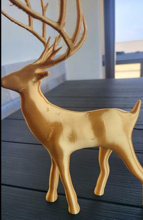

Buongiorno a tutti/e
Da qualche stampa mi ritrovo con i problemi in foto, anche cambiando modello. Mi salta piccoli pezzi di strati, fa quei pallini, cuciture orribili ecc 🤦‍♂️ non so più che fare e dove dover mettere mano. Me lo fa con vari tipi di filamento
  • Risposte 2
Ciao, x quanto riguarda le cuciture, verifica se, una volta fatto lo sllicing, le cuciture dell'anteprima sono quelle che ti ritrovi sul pezzo. Se cosi' fosse, ci puoi fare ben poco se non mitigarle spostandole in posti meno visibili. Se invece i "pallini" o "cuciture" li ritrovi in punti che non ti aspettavi, questo e' da investigare. Se stampi da SD e hai attivo nel fw la funzionalita' di "resume print after power fail", potrebbe essere la velocita' in lettura/scrittura sulla SD che crea delle pause e genera il difetto. Qui puoi provare a disabilitare la funzione o sostituire la SD con una piu' veloce.
Altra cosa che potresti verificare sono jerk e accelerazioni che possono dare questi difetti sui cambi direzione ma se questo e' un problema che prima nn ti dava e te lo da ora, non credo dipenda da questo.
In soldoni, se prima nn presentava questi difetti e ora comincia a farlo, se nn hai modificato nulla (hw o sw) io mi concentrerei sulle componenti in essere soggette ad usura
Grazie per la risposta.
Si stampo da SD e non ho toccato nulla ne hard e ne software , la stampante ha solo 1 settimana di vita 😅😅 comunque no non mi sembra di vedere le cuciture come dice cura
