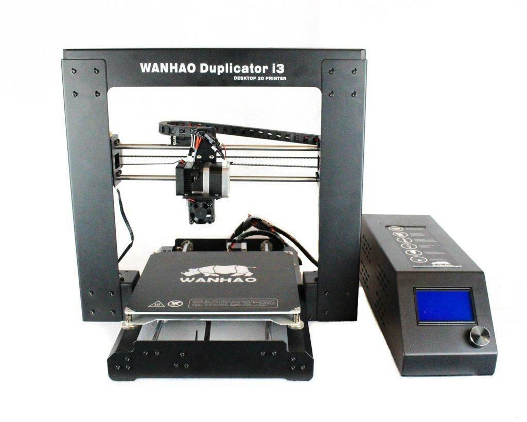

Baud0 Inviato 24 Ottobre 2022 Inviato 24 Ottobre 2022 Ciao ragazzi, ho una wanhao ed ho il problema che dopo aver calibrato, lanciato la stampa, dopo qualche ora, mi ritrovo la stampante spenta come se fosse in blocco. Il display è spento, sembra che non ci sia alimentazione e ovviamente la stampa è da buttare. Quando stacco la spina, per un secondo il display si accende e si illumina poi ovviamente mancando la corrente si spegne di nuovo. Se poi riattacco la spina riparte tutto come se nulla fosse. Ho già provato a cambiare presa del muro, a cambiare il terminale collegato con l'alimentatore, ma alla terza volta direi che non si tratta di un problema esterno. Che voi sappiate, c'è qualche protezione tipo termocoppia o errato voltaggio nell'alimentatore? Avevo provato a scrivere all'assistenza Wanhao italia, ma ho scoperto con dispiacere che hanno chiuso definitivamente. Un grazie a chi saprà darmi una mano Cita

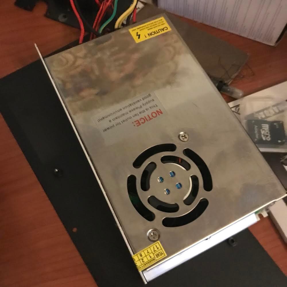

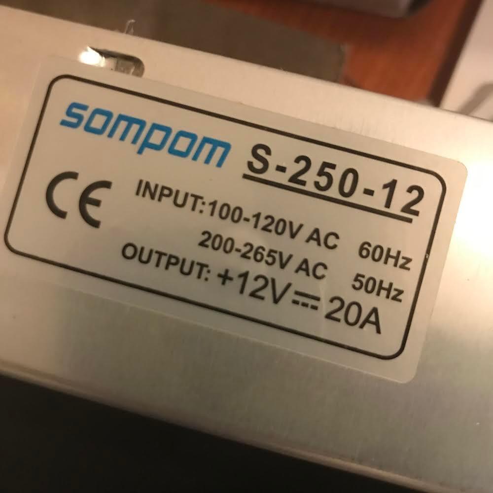

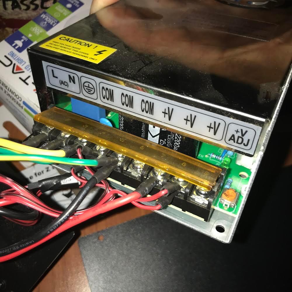

Baud0 Inviato 4 Novembre 2022 Autore Inviato 4 Novembre 2022 Scusate se vi tedio ancora con la mia wanhao, ho smontato la scatola e questo è l’alimentatore, sto cercando di capire quale ci va perché, per un motivo o per un altro, proprio uguale uguale non c’è. Non è che potreste indicarmi un modello? Grazie ancora Cita
