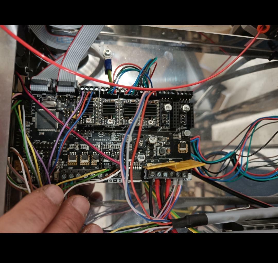

Che scheda posseggo??? Sharebot NG
Ciao a tutti, volevo porvi una domanda riguardo alla mia scheda della stampante 3d Sharebot NG, siccome devo aggiornare sia il firmware che l'hardware, volevo sapere se qualcuno di voi riconosce la suddetta scheda allegata in foto?!
Grazie a tutti quelli che risponderanno
Penso che questo sia uno: https://www.3dstoremonza.it/prodotto/scheda-stampante-3d-sharebot/
Dedicato a diverse stampanti.
Informazioni da questo sito: https://www.sharemind.eu/wordpress/craftbot-la-reale-antagonista-della-sharebot-ng/
"ShareBot è basata su un’elettronica Rumba (R.eprap U.niversal M.ega B.oard with A.llegro driver) ad 8 bit, una singola scheda che racchiude le funzionalità di una scheda compatibile Arduino Mega 2560 e RAMPS. I driver di controllo sono compatibili Polou. La soluzione Arduino/Ramps è quella di solito impiegata nelle macchine RepRap. "
Quindi credo che non ci siano miracoli.
Grazie per la risposta fulminea, io volevo sapere il modello per poter reinstallare il Marlin 2 aggiornato con idee di Arduino.
Quindi mi confermeresti che sul'ide di Arduino devo impostare come scheda la mega 2560???
