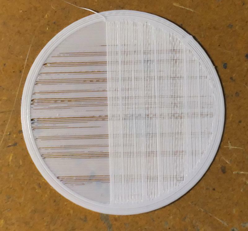

Salve a tutti, la mia SideWinder X1 ha sempre stampato in modo pressoché perfetto, ora ha iniziato a darmi dei problemi. Osservando la foto che allego vi potrete rendere conto del problema:
Si nota una sotto estrusione. Considerate che fino ad ora stampando in modo regolare aveva il flusso al 100%, per cercare di rimediare ho portato fino a 130% il flusso e malgrado ciò il risultato lo vedete sopra. Che sia magro è una cosa ma che sia irregolare è un'altra, si notano passate dove il flusso è quasi inesistente alternate a zone in cui, anche se magro, è più consistente. Pensavo che dipendesse da una scarsa pressione della ruota godronata che trascina il filo che si poteva essere allentata, ho provata a ricaricarla ma il risultato non cambia. la temperatura è sempre rimasta impostata a 210° (Pla) e tutti gli altri parametri sono rimasti invariati. Cosa diavolo gli sta succedendo? Grazie per l'eventuale aiuto.

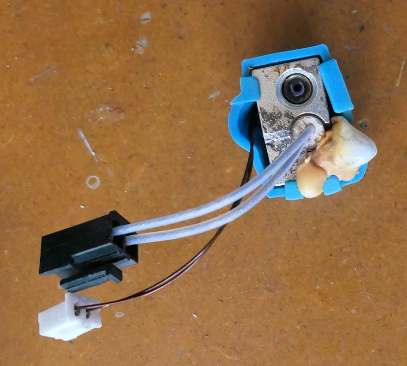

Si infatti l'ho smontato e guarda che ho trocato:

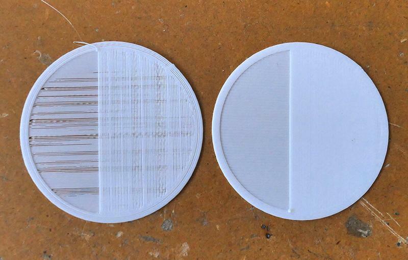

Ho cambiato tutto il blocchetto e guarda il risultato:
Ma mi chiedo: d'accordo che si può sporcare ma qui c'è una vera e propria fuoriuscita di pla!? Si deve essere formato un spazio tra il tubicino di teflon e l'ugello? Come si può evitare che si formi? Grazie.
il teflon è normale che si consumi dopo un po', il tuo secondo problema è che la gola non era stretta bene ed il materiale poteva fuoriuscire tra gola e hot block
