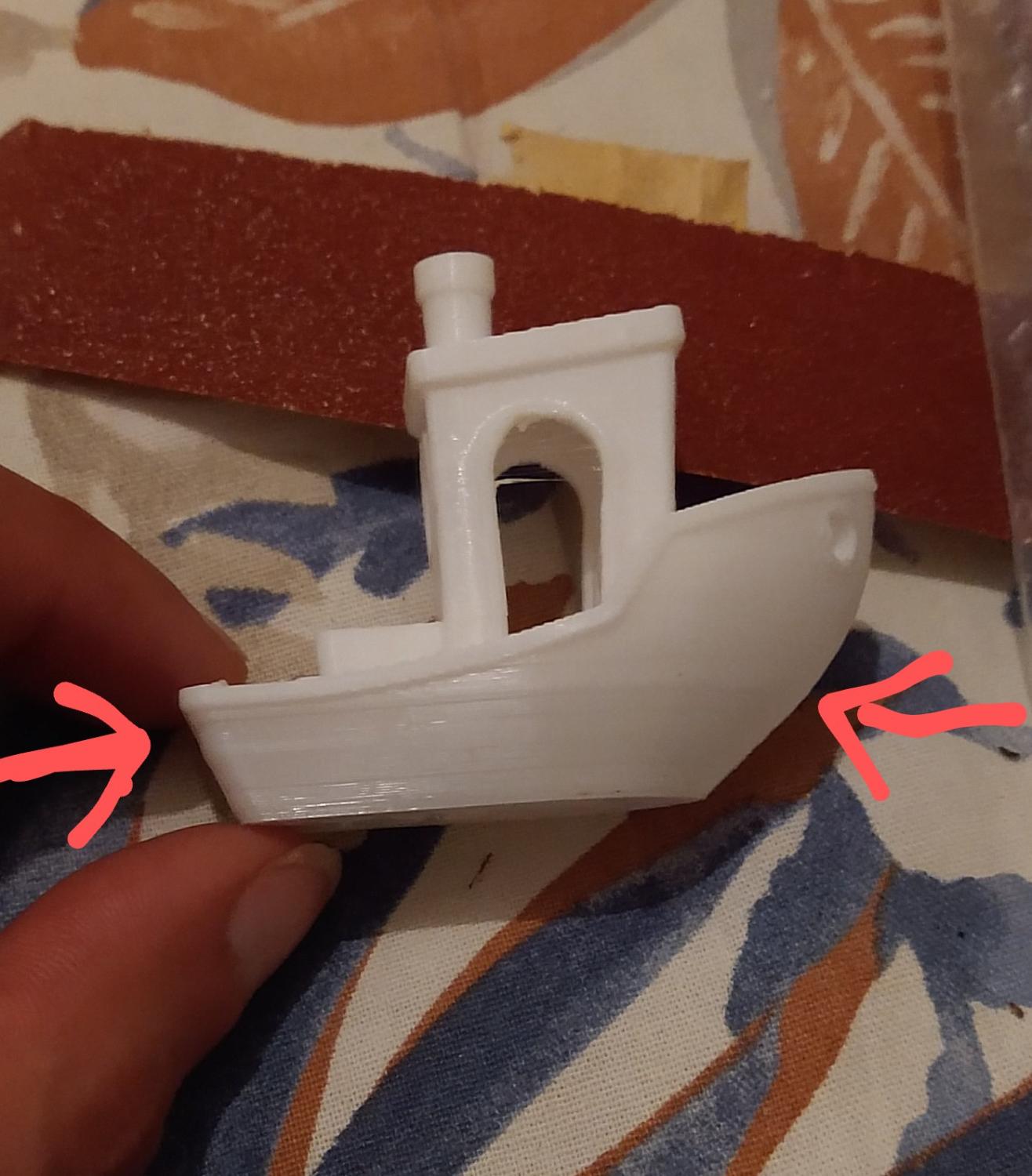

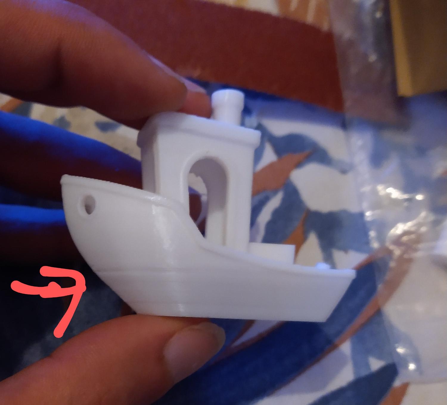

Ieri ho provato a ristampare la barchetta . Ho messo un layer da 0.2 in alcuni punti però fa questo ( qua e il più visibile) il filo  longer temp 205 piatto 50 velocità 60mm / s interno 30mm / s pareti esterne741289460_IMG_20221028_2304062082.thumb.jpg.ecbaec82674ffa81683203cb5a49c718.jpg1971531499_IMG_20221028_2305041142.thumb.jpg.926dcd6bc680ba19fa7a7355f77e5f69.jpg
Dalla tua frase, mancando la punteggiatura, non mi e' chiaro se hai messo altezza 0.2 in alcuni punti (e quindi altre altezze in altri) oppure se hai impostato x tutto altezza 0.2 ed in alcuni punti hai quello che si vede in foto.
Altra cosa, come mai imposti due velocita' diverse per le pareti interne ed esterne?
