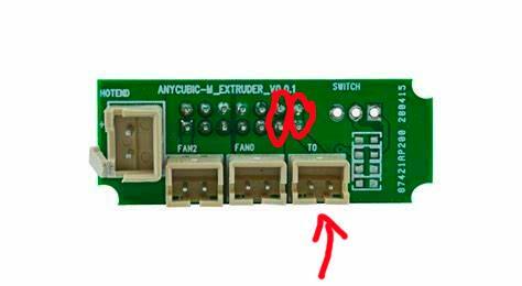

fratt Inviato 4 Novembre 2022 Autore Condividi Inviato 4 Novembre 2022 Ritorno perché non sono ancora riuscito a risolvere... Arrivato hotend nuovo di pacca da anycubic. Sostituito in blocco (ho sostituito tutto, tubo in pfte compreso). La prima stampa da 9 ore e rotte è andata a buon fine. La seconda stampa (il giorno dopo) da un'ora e mezza circa si è bloccata dopo un'ora con lo stesso errore... T0 sensor abnormal... A questo punto non credo sia il sensore, visto che è nuovo (tra l'altro ne avevo già provati altri 2 che avevo di scorta... va bene la sfiga, ma statisticamente 3 sensori su 3 bruciati mi pare eccessivo...). Ho misurato la resistenza dei 3 sensori (ammesso che abbia senso misurarla...) e leggo 3 valori abbastanza simili, tra 115 e 117 kohm. Ho smontato il pcb che c'è sul "carrello", dove si collegano i connettori di ventole e hotend. Visivamente è ok. Verificata continuità tra il connettore del sensore e il connettore più grande dove arriva il cavo che va alla scheda madre. Ognuno dei 2 pin del sensore sembra collegato ad altri 2 pin del connettore grande (quindi 2 pin totale sensore = 4 pin totali connettore grande). E' normale? Ho staccato il cavo che va dal carrello alla scheda. Visivamente è ok. Ho verificato la continuità tra tutti i pin ed è ok. Adesso rimonto tutto e vedo se per bontà divina funziona... ma nutro poche speranze. Ho finto tutti i santi del calendario e pure le bestemmie... se qualcuno ha altro da suggerire parli pure. Grazie Cita Link al commento Condividi su altri siti Altre opzioni di condivisione...
Killrob Inviato 4 Novembre 2022 Condividi Inviato 4 Novembre 2022 altre bestemmie se vuoi, oppure fare un collegamento volante fra il connettore del sensore sulla scheda di controllo ed il sensore stesso, praticamente bypassando sia il cavo grande che il pcb sul carrello. Almeno in questo modo avrai le idee un po' più chiare su che strada prendere, in questo momento io vedo 2 colli di bottiglia/single node of failure: 1. il cavo grande 2. il pcb sul carrello io la prova di collegare direttamente il sensore alla scheda madre lo farei Cita Link al commento Condividi su altri siti Altre opzioni di condivisione...

fratt Inviato 9 Novembre 2022 Autore Condividi Inviato 9 Novembre 2022 Allora, forse ho trovato l'infame colpevole... Visto che sembrava andare ne ho approfittato per stampare un po' di roba. Per una paio di giorni zero preblemi, quasi come nuova. Oggi lancio una nuova stampa e quasi da subito la temperatura sballa tra 180 e 220°. Così d'istinto provo a "sistemare" il connettore grande che c'è sul carrello dell'hotend e la temperatura si stabilizza al volo (ed è ancora stabile dopo più di un'ora). Quindi direi che il problema è localizzabile nel connettore, lato pcb o lato cavo. A questo punto direi che il suggerimento di @Killrob casca a fagiolo. Però vorrei mantenere il connettore sul fianco del case della stampante, senza dover aprire e arrivare direttamente alla scheda. In pratica vorrei bypassare solo il pcb sul carrello. Il problema è che non mi tornano i conti... arrivano 14 fili, ma tra ventole e hotend ce ne sono solo 8... Vorrei evitare di collegare male i vari fili... Qualcuno ha idea di come sono connessi di preciso i vari fili che arrivano e partono? Allego immagine pcb... quello indicato dalla freccia è il connettore del sensore. Verificando col tester, i 4 pin cerchiati in alto sono collegati al connettore. Però ogni pin del connettore mi risulta collegato con 2 pin in alto... Cita Link al commento Condividi su altri siti Altre opzioni di condivisione...
Killrob Inviato 9 Novembre 2022 Condividi Inviato 9 Novembre 2022 2 ore fa, fratt ha scritto: Allora, forse ho trovato l'infame colpevole... Visto che sembrava andare ne ho approfittato per stampare un po' di roba. Per una paio di giorni zero preblemi, quasi come nuova. Oggi lancio una nuova stampa e quasi da subito la temperatura sballa tra 180 e 220°. Così d'istinto provo a "sistemare" il connettore grande che c'è sul carrello dell'hotend e la temperatura si stabilizza al volo (ed è ancora stabile dopo più di un'ora). Quindi direi che il problema è localizzabile nel connettore, lato pcb o lato cavo. A questo punto direi che il suggerimento di @Killrob casca a fagiolo. Però vorrei mantenere il connettore sul fianco del case della stampante, senza dover aprire e arrivare direttamente alla scheda. In pratica vorrei bypassare solo il pcb sul carrello. Il problema è che non mi tornano i conti... arrivano 14 fili, ma tra ventole e hotend ce ne sono solo 8... Vorrei evitare di collegare male i vari fili... Qualcuno ha idea di come sono connessi di preciso i vari fili che arrivano e partono? Allego immagine pcb... quello indicato dalla freccia è il connettore del sensore. Verificando col tester, i 4 pin cerchiati in alto sono collegati al connettore. Però ogni pin del connettore mi risulta collegato con 2 pin in alto... girellando per la rete ho trovato questo che senz'altro ti aiuterà 1 Cita Link al commento Condividi su altri siti Altre opzioni di condivisione...
