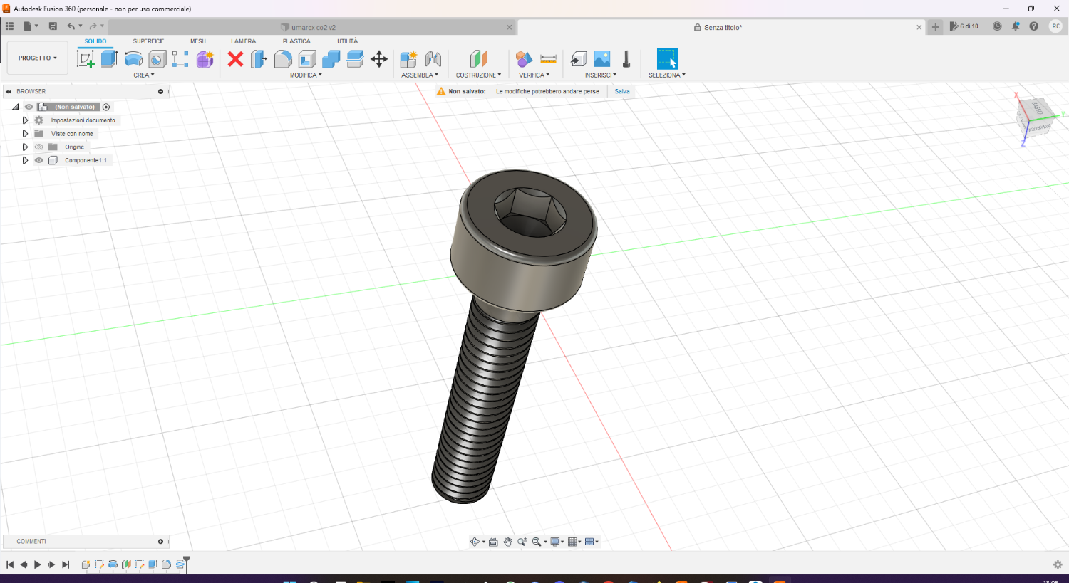

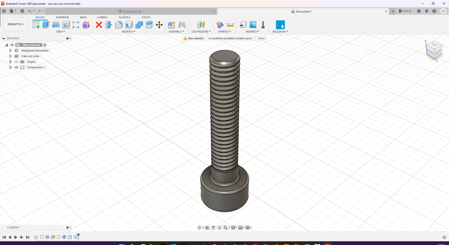

ma molla freecad e passa al lato oscuro della progettazione.... usa Fusion 360 che è gratis anche lui e le viti complete di teste le fa native.... 😁
vuoi vedere?
questa M3 da 15mm l'ho fatta in 30 secondi circa.... 😉
vuoi vedere?
Expand
Eh, lo so. Però sono rimasto fregato troppe volte da autodesk con i suoi programmi "free" che da un giorno all'altro sono passato a full buy. Ormai non calcolo più autodesk da secoli e per il CAD mi sto dedicando a FreeCAD. Se fosse stato ad buy for life lo avrei anche comprato ma siccome vanno via abbonamento non mi avranno mai.
