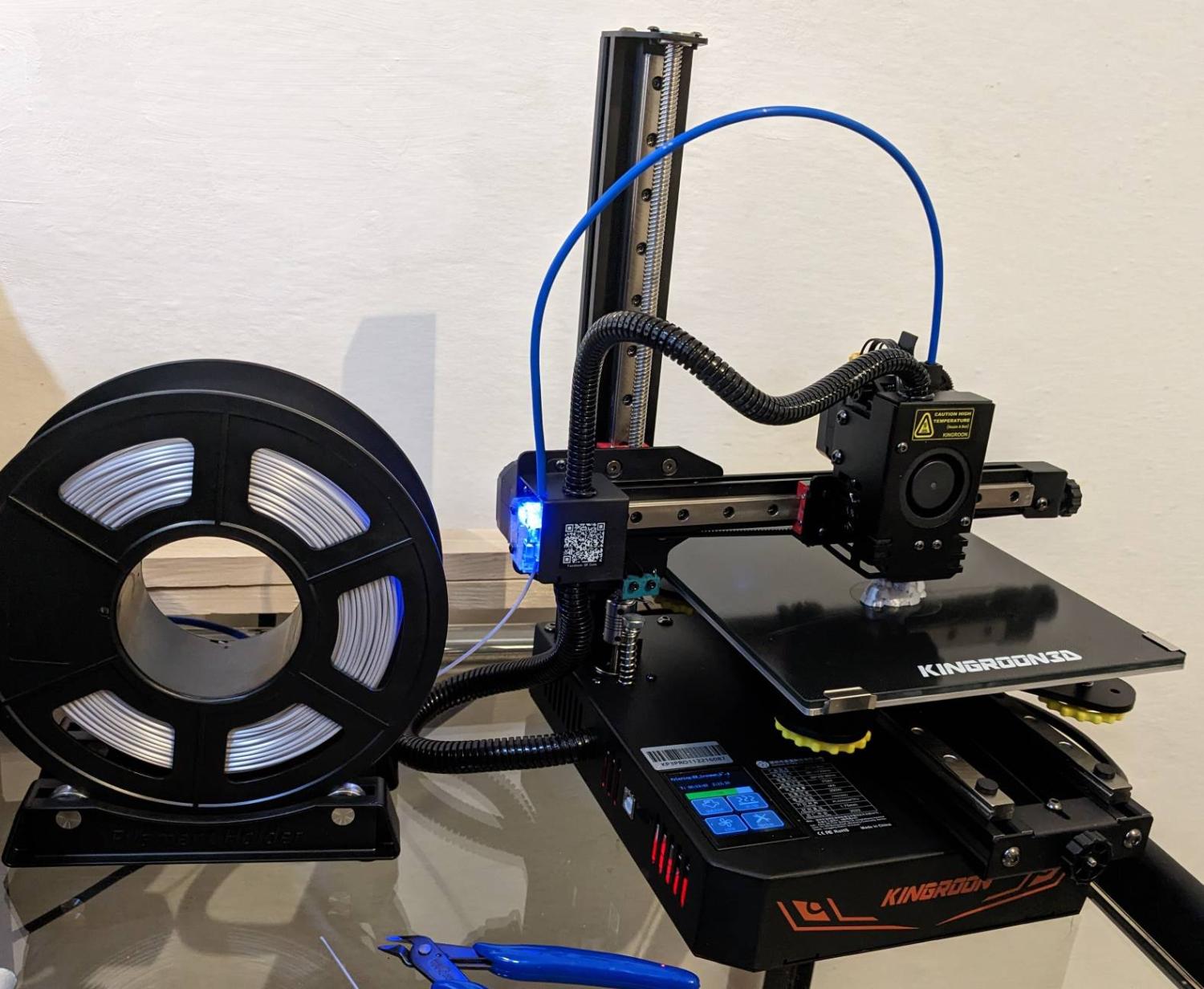

Alla fine l'ho presa 😆😆😆
A prima impressione sembra pure bellina, per 190 euro poi...
Ho pure preso il kit di upgrade per avere due guide lineari anche per il letto... Belle croccanti devo dire 😅 quando si muovono rapidamente a mano si sentono le sfere dentro che inciampano 😅 però quando stampa non si nota.
Quel kit non lo consiglierei, se non per avere la stampante che sembra più bella di quello che è 😅
Prossimamente posto qualche foto e dettagli per chi fosse interessato all'acquisto, al momento sta facendo la sua prima stampa.
Imho può essere un ottima stampante di partenza per chi si approccia alla stampa 3d per prezzo e semplicità d'uso, 190euro, compatta, volume discreto (20x20x20cm), silenziosa (si sente solo la ventola del hotend ma è più un fruscio intenso che vibrazioni fastidiose), z-offset manuale con la vitina, sensore filo, ed estrusore che (sulla carta per il momento) dovrebbe essere eccezionale e adatto anche al tpu (dual drive, direct, ne parlano bene online).

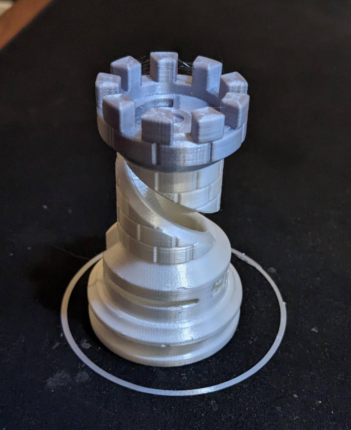

Per ora tutto bene, ho fatto una stampa che c'era nella sd e qui ho visto una notevole manifestazione di confidenza da parte dei cinesi nei loro prodotti: praticamente il filamento in omaggio non era neanche sufficiente a fare la stampa che c'era nella sd ed è stato necessario affidarmi subito al sensore di filamento che ha funzionato bene 😆
Come si vede ho finito col grigio silver.
Purtroppo dopo che la stampante si è prontamente messa in pausa con segnale acustico ripetuto, cercando di inserire meglio il ptfe (cosa non necessaria ma mi piace crearmi problemi..) ho abbassato Z e pure spostato X.
Ho quindi dovuto editare il gcode, tagliando la parte inziale per far ripartire la stampa da dove (circa) si era fermata.
Non lo avevo mai fatto ma al terzo tentativo è andato tutto liscio 😁

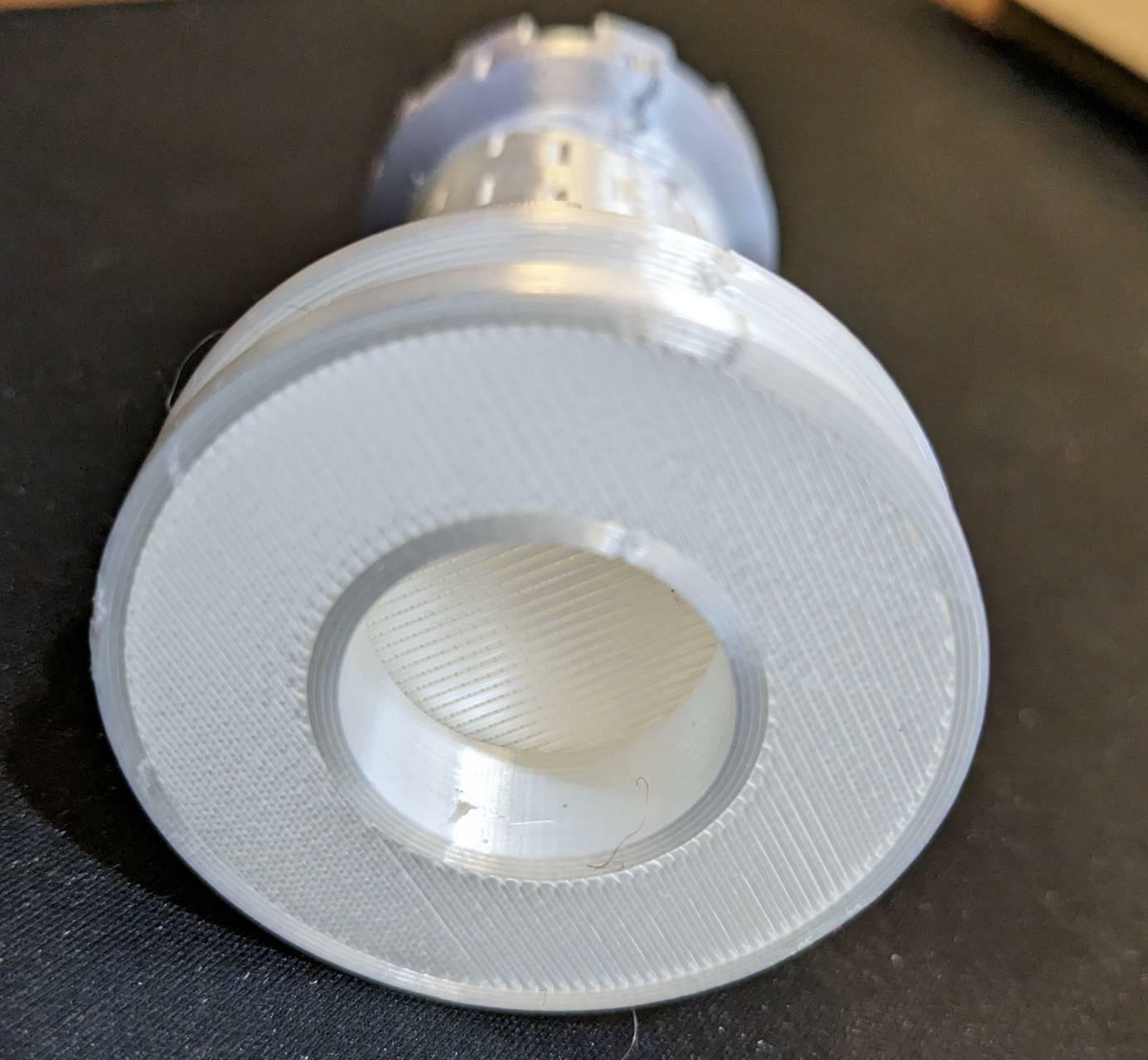

Comunque il blocco spingifilo+hotend pare funzionare bene. Ha fatto bene questo bridging:

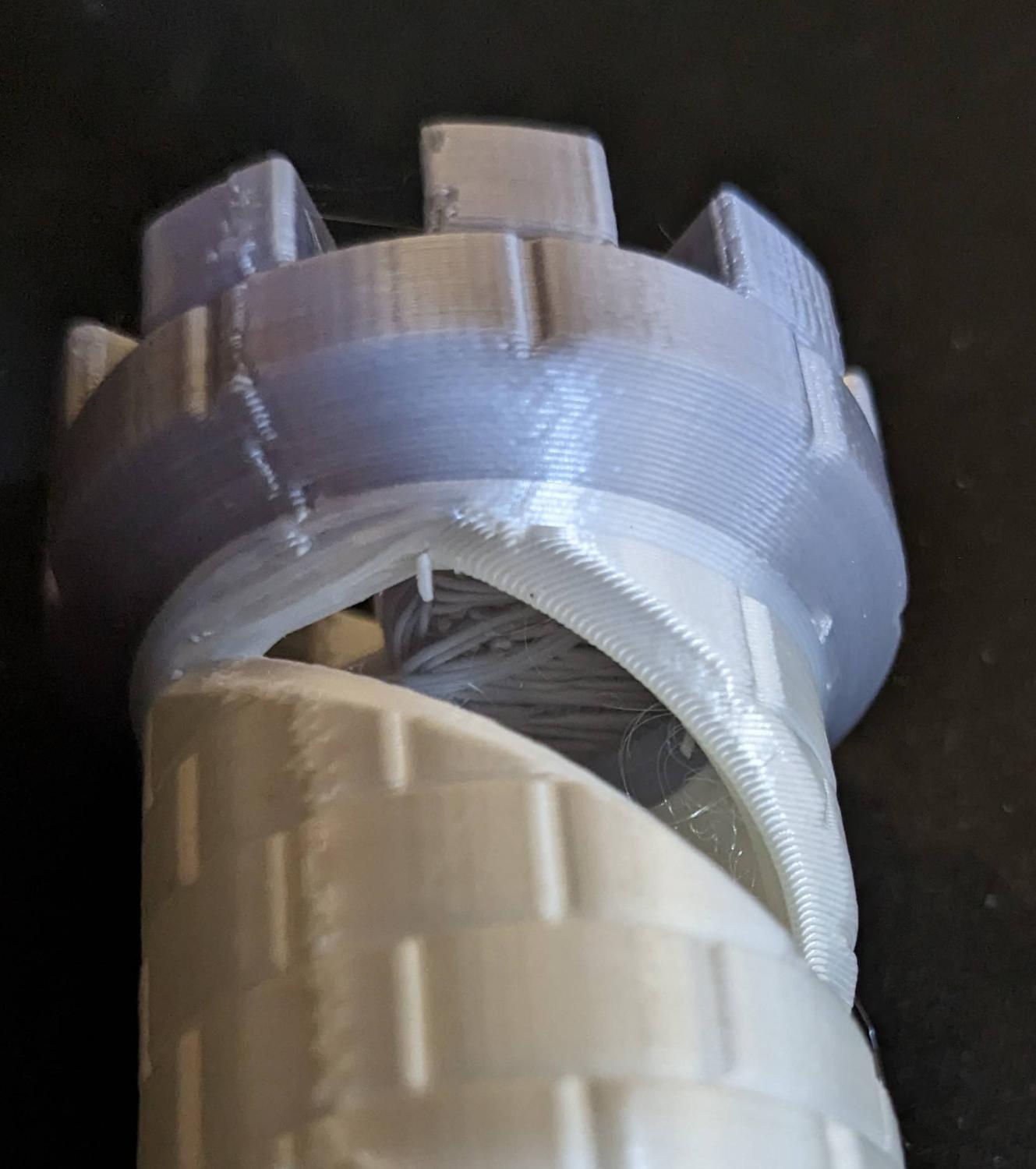

Un po' meno questi, ma credo fosse colpa del gcode. Sul bridge esterno cadono giusto giusto le cuciture che quindi venivano fatte in aria 😑 è tanto che sia venuto fuori.
Ho fatto anche un cubetto di calibrazione e le misure sono perfette al decimo.
Non mi lascia mettere più foto, ma ci sono degli artefatti verticali con passo 1-2 decimi. Praticamente bisogna zoommare la foto con la luce giusta per vederli, ad occhio nudo non si noterebbero minimamente quindi non sono un problema. Saranno i motori o le sfere...
