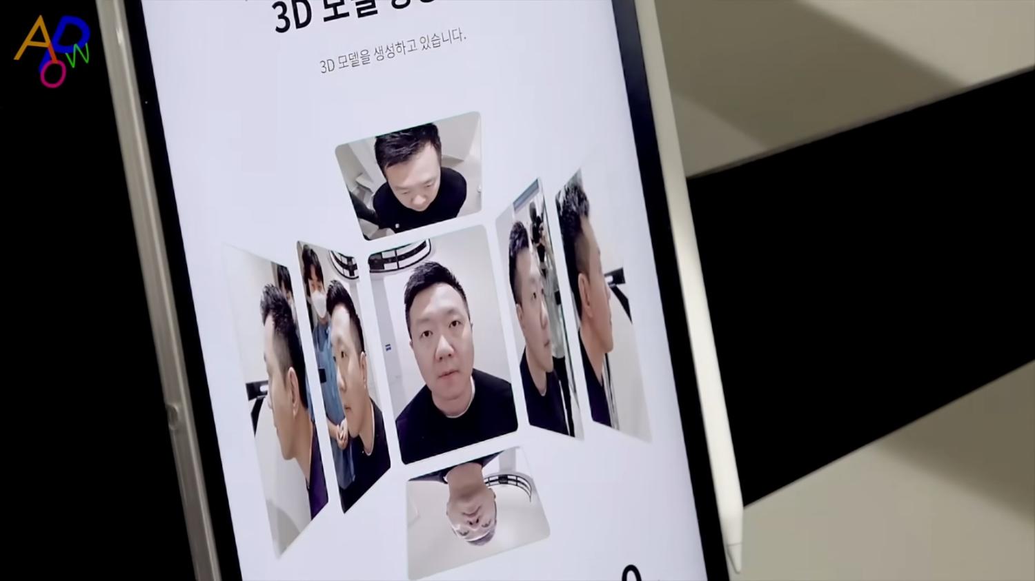

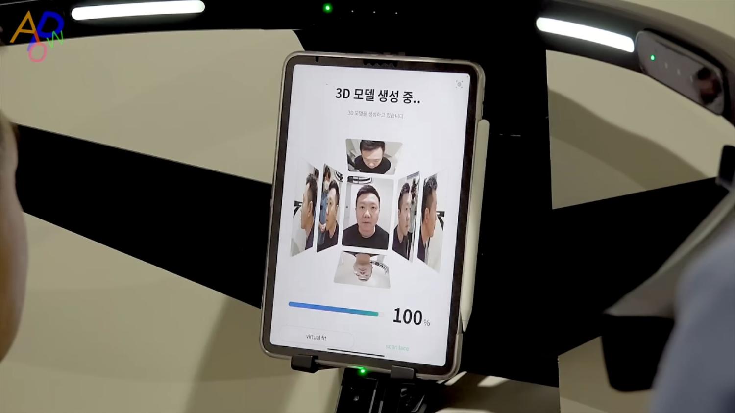

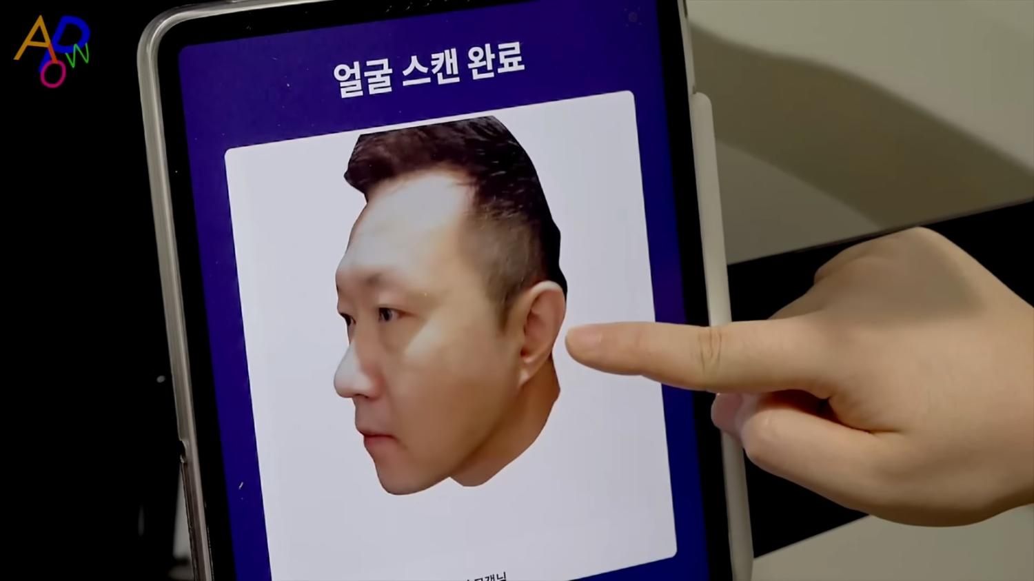

N3ur0m4n Inviato 17 Novembre 2022 Condividi Inviato 17 Novembre 2022 Ho trovato questo video di una ditta coreana che li stampa in 3D che fa proprio quello che serve a te (anche se loro li producono da 0 in 30 minuti)... da quello che ho capito usano la fotogrammetria del viso da diverse angolazioni 1 Cita Link al commento Condividi su altri siti Altre opzioni di condivisione...
FoNzY Inviato 17 Novembre 2022 Condividi Inviato 17 Novembre 2022 Il 2/11/2022 at 17:38, Bighi17 ha scritto: Secondo voi posso utilizzare il sensore LiDAR del prodotti PRO della apple? la risposta è no, non puoi usarlo, sono praticamente giocattoli Il 2/11/2022 at 17:38, Bighi17 ha scritto: Posso accontentarmi del Revopoint Pop 2? qui invece la risposta è assolutamente no, son soldi buttati. Il 2/11/2022 at 17:38, Bighi17 ha scritto: che Scanner 3D dovrei utilizzare? uno scanner professionale che nuova sta su i 10-15k usato lo trovi a 5-7k purtroppo se vuoi un risultato accettabile queste sono le cifre. il mio scanner pagato 15k è appena decente e perennemente in bilico tra "schifezza" e "risultato accettabile" purtroppo gli scanner 3dd richiedono piu' che altro un buon software ed i software buoni li paghi cari 1 ora fa, N3ur0m4n ha scritto: Ho trovato questo video di una ditta coreana che li stampa in 3D che fa proprio quello che serve a te (anche se loro li producono da 0 in 30 minuti)... da quello che ho capito usano la fotogrammetria del viso da diverse angolazioni bella come idea ma per farlo qui da noi servono investimenti a 6 zeri Cita Link al commento Condividi su altri siti Altre opzioni di condivisione...
N3ur0m4n Inviato 17 Novembre 2022 Condividi Inviato 17 Novembre 2022 1 ora fa, FoNzY ha scritto: bella come idea ma per farlo qui da noi servono investimenti a 6 zeri Mi riferivo al fatto che se fai delle foto in alta risoluzione alle angolazioni visualizzate nel video, dovresti riuscire ad avere un risultato simile, sufficiente per la modifica di un modello 3D di montatura per occhiali Un ottimo software (free fino a 50 foto) che potresti usare è questo: 3DF Zephyr (versione free) https://www.3dflow.net/ithyr-free-gratuito/ 1 Cita Link al commento Condividi su altri siti Altre opzioni di condivisione...
