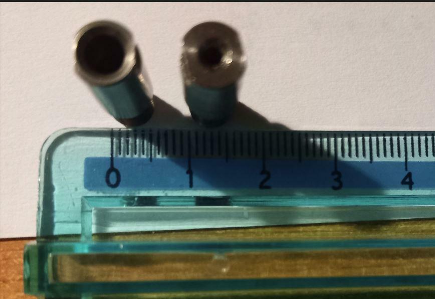

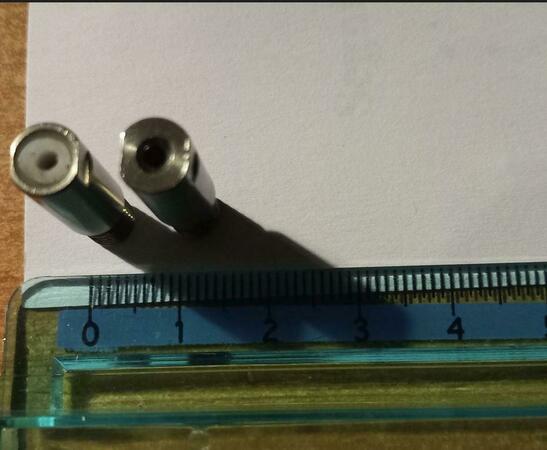

Si è  fullmetal, ho inserito il PTFE, e ti allego le foto dalla filettatura e dalla parte del restringimento,  adesso posso inserirla nell'hotend .Mi aspettavo che il PTFE avesse più  aderenza all'interno della gola..Comunque posso procedere all'inserimento nell'hotend .
Grazie , ti aggiorno nei prossimi giorni se funziona bene.Comunque , quando mi finiranno le fullmetal , attacco con le Bore,o meglio passanti.

Inviato (aggiornato)
Killrob,

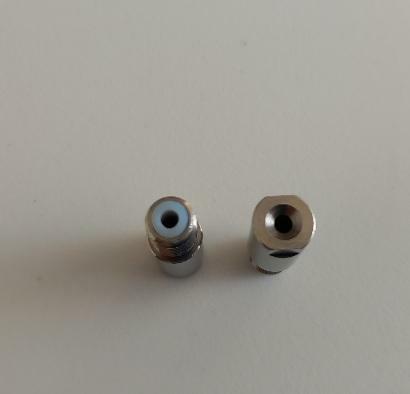

per il momento l'inserimeto della gola Fullmetal, sembra funzionare bene, è stata rivestita all'interno con PTFE secondo le modalità e procedura della tua descrittiva Stampanti 3d.
Mi chiedevo, siccome  3dJAKE, alla voce HEATBREAK Artillery HORNET, indica in modo specifico la gola FULL METAL, e agli altri modelli dell'Artillery la Gola "PASSANTE". io se volessi usare quella passante è consigliabile per mia HORNET? oppure faccio danni al gruppo Hotend? facendo intasare tutto.
Comunque grazie per i preziosi consigli del Tutorial.
Ti auguro una buona giornata.
P.S. Io come bene sai , ho inserito quella a DX, se invece inserissi quella a SX, cosa accadrebbe?
Modificato da EMOZIONE52
non succederebbe nulla se la assembli per bene, il che vuol dire che il ptfe lo devi tagliare drittissimo con questo per esempio e farlo arrivare in battuta fino al nozzle, per questo si chiama gola passante, o bore in inglese, perché il tubo ci passa attraverso fino all'ugello.

Vorrei chiederti esiste si Tingiverse qualche stl che possa tagliare con la misura giustandella gola fullmetal?
credo che sia  20mm di lunghezza, o sbaglio?, qualcosa che io possa tagliare con la  perfetta misura e soprattutto dritta nella sezione del taglio senza angolatura.

posta qui il link di quello che hai trovato che ci do' un occhiata e ti dico se può andare bene per te  😉

Nessuno di questi mi fornisce la misura giusta del tubo da tagliare.
Buona giornata
Grazie
no perché questi sono stati creati esclusimamente per tagliare il tubo dritto, io per i miei direct la misura del tubo l'ho presa con il calibro (bastano 20mm anche a me) ed il taglio l'ho fatto con uno qualsiasi dei link che hai postato.
