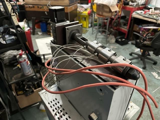

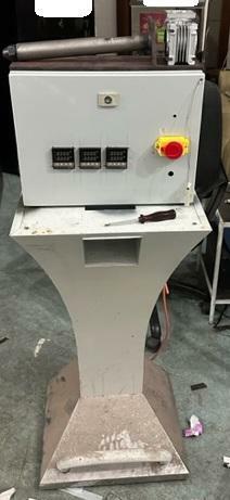

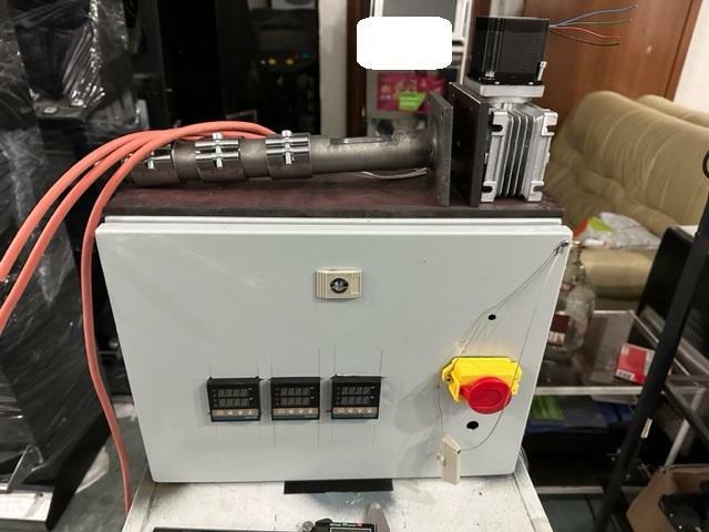

FoNzY Inviato 25 Novembre 2022 Autore Condividi Inviato 25 Novembre 2022 finalmente ho trovato un po' di tempo da dedicare al progetto: questo è lo stato attuale: praticamente è una scatola per quadro elettrico imbullonata sopra lo stand di un vecchio videopoker 😅 mi dicono che ci sia un po' di disordine in giro...ma non credo sia del tutto vero.... 1 5 Cita Link al commento Condividi su altri siti Altre opzioni di condivisione...

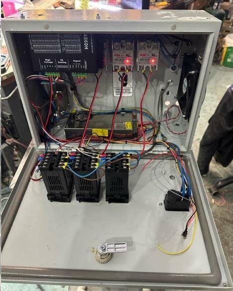

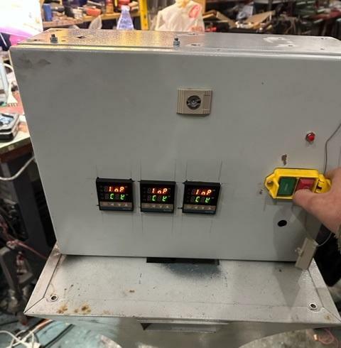

FoNzY Inviato 29 Novembre 2022 Autore Condividi Inviato 29 Novembre 2022 prima accensione e non è esploso....purtroppo l'interruttore di emergenza cinese fa passare 78v ac anche da spento (essendo un pulsante a rele' era veramente difficile incasinarlo cosi) manca solo da assemblare la parte "estrusione"...e trovare del pellet che costi meno ddel filamento gia' fatto 4 Cita Link al commento Condividi su altri siti Altre opzioni di condivisione...
