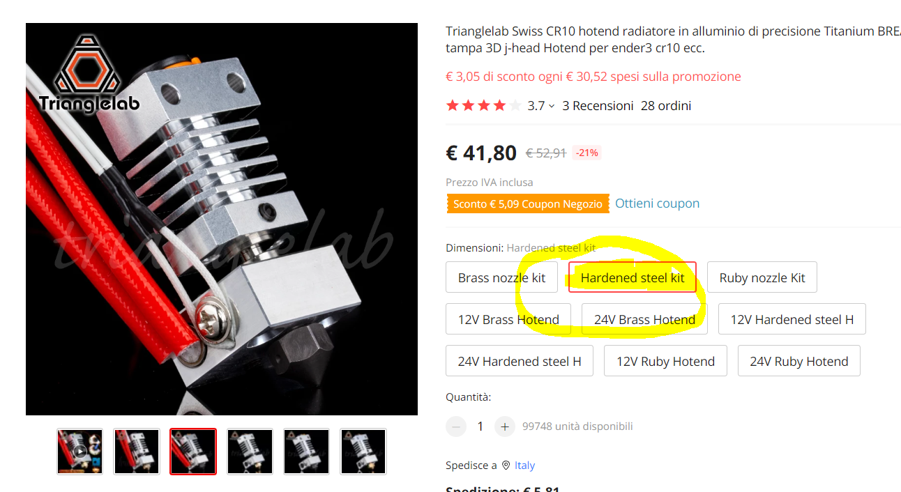

wifi75 Inviato 9 Novembre 2022 Autore Condividi Inviato 9 Novembre 2022 7 minuti fa, dnasini ha scritto: Se hai il mio stesso hotend, i nozzle sono questi si abbiamo lo stesso hotend, ho acquistato 2 nozzle, e anche la golo che mi avevi consigliato. ieri ho riprovato a stampare con il pla e dopo un po a ricominciato con il solito rumore generato dalla corono dell'estrusore. ho anche smontato tutto, sia la corona che il cuscinetto, ma sembra tutto ok, sono sicuro che il problema nell'hotend, perche se provo ad estrudere a vuoto estrude, poi in stampa cominciano i problemi. dovrei provare a smontare e scomporre l'hotend forse... purtroppo non ho piu quello spazzolino per pulire il nozzle si è rotto e non so cosa usare... Cita Link al commento Condividi su altri siti Altre opzioni di condivisione...

wifi75 Inviato 9 Novembre 2022 Autore Condividi Inviato 9 Novembre 2022 1 ora fa, dnasini ha scritto: vai di stock e passa la paura. Come tutte le cose c'e' di meglio, ma in questa prima fase ti complichi solo la vita. Io sono uno che ha la smania del Best-of-Breed di tutte le cose, ma alla fine, per chi come noi ha l'hobby della stampa 3D e soprattutto comincia, quello stock va piu' che bene. Tieni cmq conto che un hotend piu' performante richiede anche componentistiche a corredo adeguate, vedi estrusore, nozzle, termistore, spesso passaggio a direct se sei in bowden.... Se poi vuoi farti nuove esperienze a riguardo, sul forum trovi tanti utenti che hanno gli hotend "da grandi" che possono darti consigli sicuramente piu' precisi. questo ?https://it.aliexpress.com/item/33031908940.html?spm=a2g0o.store_pc_groupList.8148356.28.44ec70b55f94Em&pdp_npi=2%40dis!EUR!€ 41%2C17!€ 32%2C53!!!!!%402100bdde16679865806976015e4ec2!67290810969!sh Cita Link al commento Condividi su altri siti Altre opzioni di condivisione...
dnasini Inviato 9 Novembre 2022 Condividi Inviato 9 Novembre 2022 (aggiornato) mmmmm rimango della mia opinione, BTW, che te ne faresti di un nozzle in acciaio? devi stampare materiali molto abrasivi? inoltre, guardando le immagini, i nozzle che monta sembrano differenti da quelli che hai tu, quindi dovresti dotarti anche dei nozzle leggi bene le descrizioni del prodotto e cmq starei su nozzle in bronzo nn mi complicherei la vita con l'acciaio temperato Modificato 9 Novembre 2022 da dnasini Cita Link al commento Condividi su altri siti Altre opzioni di condivisione...
wifi75 Inviato 9 Novembre 2022 Autore Condividi Inviato 9 Novembre 2022 10 minuti fa, dnasini ha scritto: mmmmm rimango della mia opinione, BTW, che te ne faresti di un nozzle in acciaio? devi stampare materiali molto abrasivi? inoltre, guardando le immagini, i nozzle che monta sembrano differenti da quelli che hai tu, quindi dovresti dotarti anche dei nozzle leggi bene le descrizioni del prodotto e cmq starei su nozzle in bronzo nn mi complicherei la vita con l'acciaio temperato ho chiesto perche non saprei quale prendere, non trovo quelli in bronzo, possibile? Cita Link al commento Condividi su altri siti Altre opzioni di condivisione...
Killrob Inviato 9 Novembre 2022 Condividi Inviato 9 Novembre 2022 1 ora fa, wifi75 ha scritto: ho chiesto perche non saprei quale prendere, non trovo quelli in bronzo, possibile? Devi cercare nozzle mk8 comunque non sono in bronzo ma in ottone quelli standard Cita Link al commento Condividi su altri siti Altre opzioni di condivisione...
dnasini Inviato 9 Novembre 2022 Condividi Inviato 9 Novembre 2022 29 minuti fa, Killrob ha scritto: bronzo ma in ottone ... bronzo, ottone.... il colore e' quasi lo stesso.... adesso stare li a puntualizzare..... 😋 (cmq sono in ottone, ho scritto una caxxata 😄 ) 1 Cita Link al commento Condividi su altri siti Altre opzioni di condivisione...
