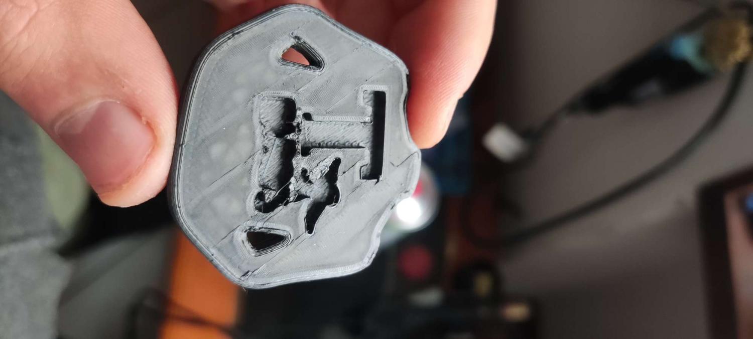

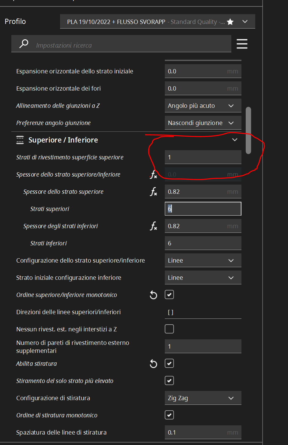

SudoMolto Inviato 10 Novembre 2022 Inviato 10 Novembre 2022 Ciao ciurma, siccome ho il problema di essere un maledetto perfezionista e proprio non riesco a capacitarmene, a vostro parere questa stampa è accettabile? ho stampato con PLA SILK della sunlu con 210 gradi di temperatura e ironing attivato. A me proprio non piace... -30 di infill, e 0.12 di risoluzione (il bed della stampante che è una sidewinder x2 è calibrato) Cita
Heda Inviato 10 Novembre 2022 Inviato 10 Novembre 2022 Hai fatto il test della temperatura? io solitamente il pla lo stampo a 190°, però cambia da marca a marca Comunque c'è qualche difetto, ma non so dirti cosa modificare, aspetta i più esperti 😊 2 Cita
dnasini Inviato 10 Novembre 2022 Inviato 10 Novembre 2022 Come gia' suggerito, rivedrei la temperatura perche' se e' semplice PLA (non PLA+) 210C mi sembrano tanti (io stampo a 200 il PLA e 215 il PLA+). Hai calibrato il flusso? in alcuni punti sembra che le linee siano separate (soprattutto nei perimetri) mentre per il primo layer a che altezza lo stampi? quanti strati solidi hai impostato nello slicer come bottom layer? sembra che in trasparenza si veda l'infill 2 Cita
Aniopali Inviato 10 Novembre 2022 Inviato 10 Novembre 2022 (aggiornato) Io con il PLA+ sto a 180 gradi xD... in realtà anche 190 ma il ponte viene meglio a 180. Quindi, si, anche secondo me qualche test ci vuole e, sempre secondo me, anche una miglior calibratura del piatto che a occhio sembra troppo spiaccicato. Modificato 10 Novembre 2022 da Aniopali 2 Cita

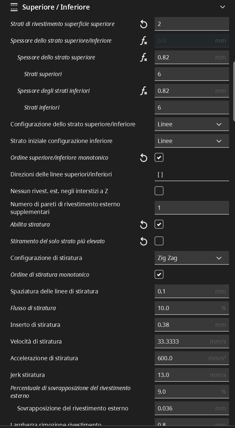

SudoMolto Inviato 10 Novembre 2022 Autore Inviato 10 Novembre 2022 Eccomi raga, perdonatemi stavo a lavoro. Comunque si tratta di pla+ SILK della SUNLU, con temp. consigliata da 200 a 230, in effetti ho impostato solo un layer di rivestimento, mannaggia non me ne ero accorto!!! (il primo layer lo stampo a 2mm. Il flusso confermo che è stato calibrato, ho dovuto diminuire un bel pò al momento della calibrazione perchè altrimenti la misurazione (test thin wall) mi veniva sfarsata. ora riprovo (cambiando anche filamento perchè il silk per questo tipo di stampa non va bene, mi lascia troppo opaco lo strato superiore),e vi posto risultato con le correzioni effettuate Quanti strati di rivestimento sup/inf mi consigliate? 5 ore fa, Aniopali ha scritto: Io con il PLA+ sto a 180 gradi xD... in realtà anche 190 ma il ponte viene meglio a 180. Quindi, si, anche secondo me qualche test ci vuole e, sempre secondo me, anche una miglior calibratura del piatto che a occhio sembra troppo spiaccicato. Il piatto ho ricontrollato, è ben calibrato, il foglio scorre bene(inoltre teoricamente l'autolevel dovrebbe fare il resto) Comq provo ad aumentare la distanza hotend e bed e vediamo! Cita

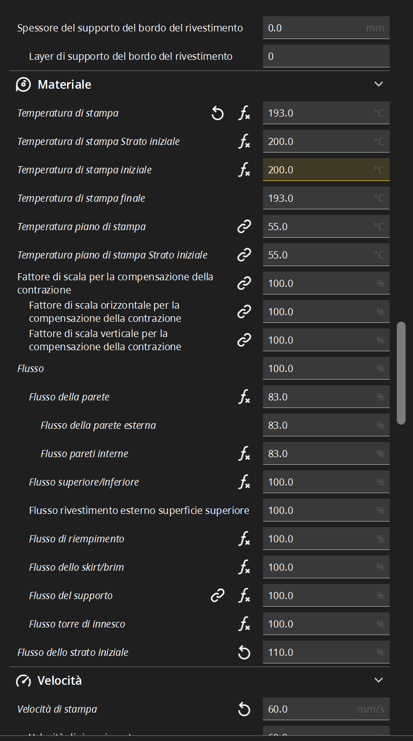

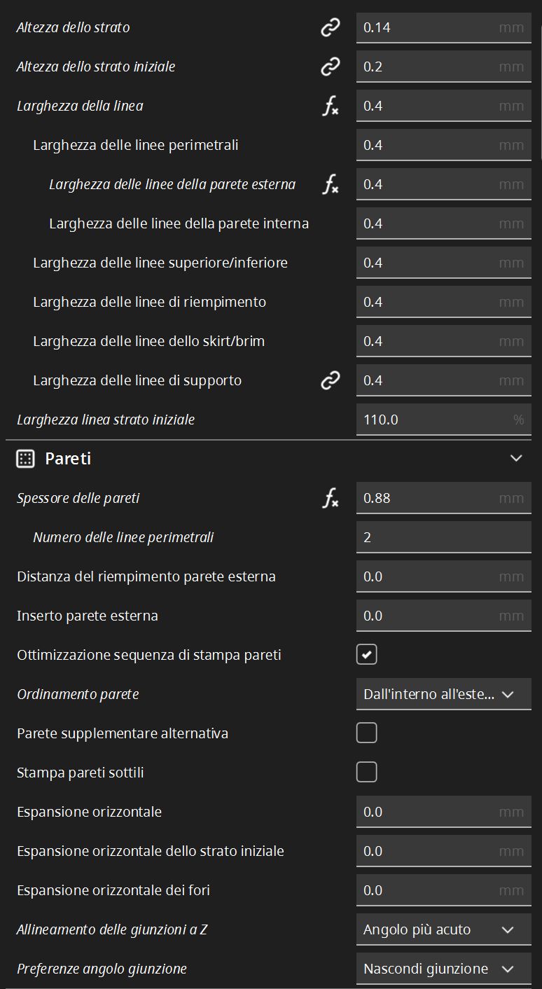

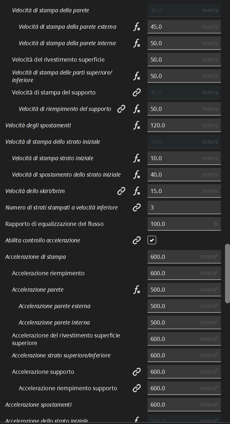

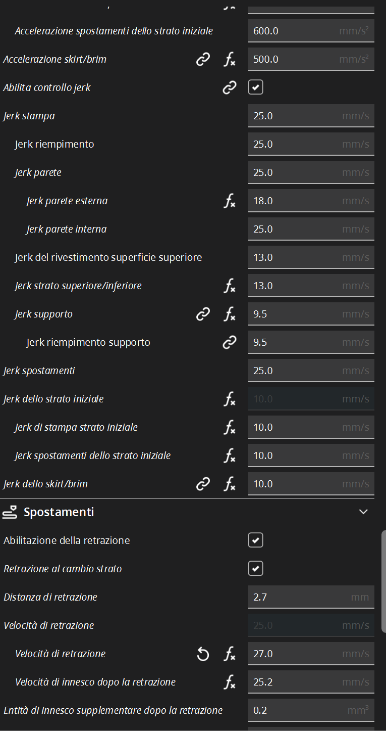

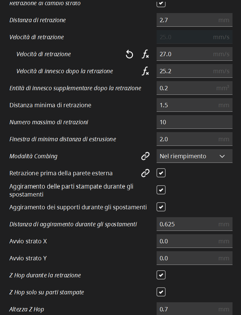

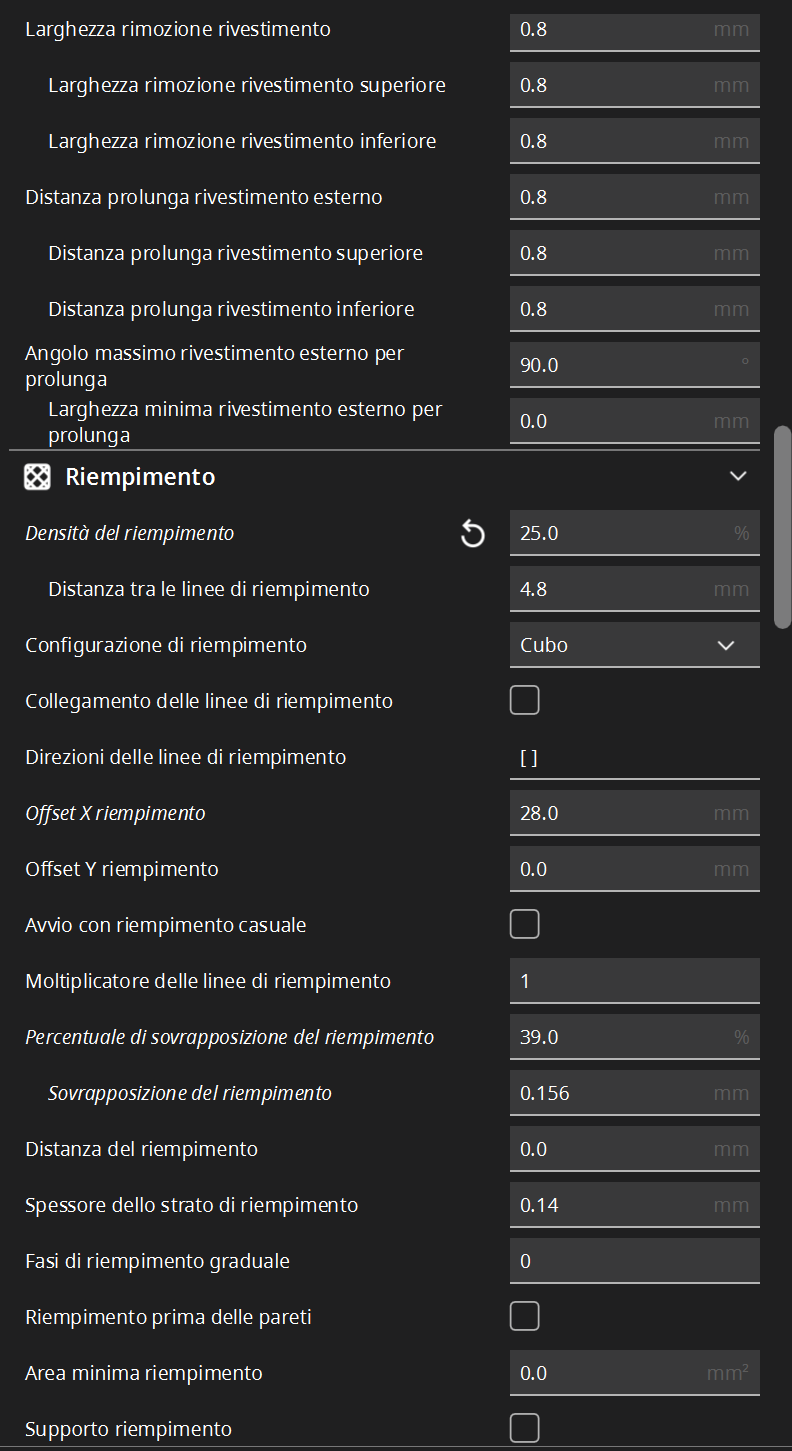

SudoMolto Inviato 10 Novembre 2022 Autore Inviato 10 Novembre 2022 vi condivido tutti i miei settaggi, vi prego non crocifiggete il nabbo 😂, sicuramente ci saranno delle bestemmie Cita

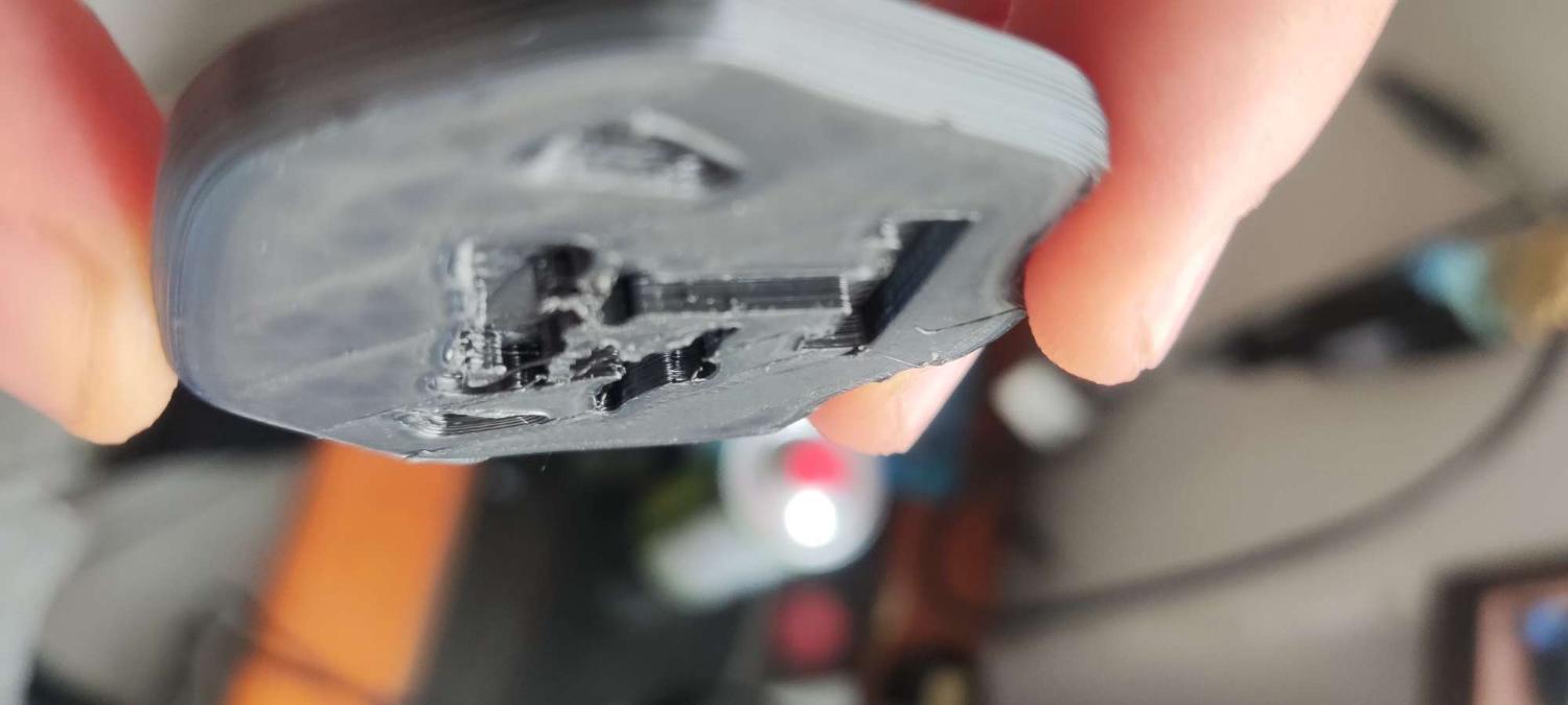

SudoMolto Inviato 10 Novembre 2022 Autore Inviato 10 Novembre 2022 nulla ho aumentato gli strati del rivestimento ma è uscito comq no schifo (si vede l'infill in controluce) Cita
Soluzione dnasini Inviato 10 Novembre 2022 Soluzione Inviato 10 Novembre 2022 1 ora fa, SudoMolto ha scritto: Quanti strati di rivestimento sup/inf mi consigliate? io ne ho impostati 3 sia sopra che sotto 1 Cita
